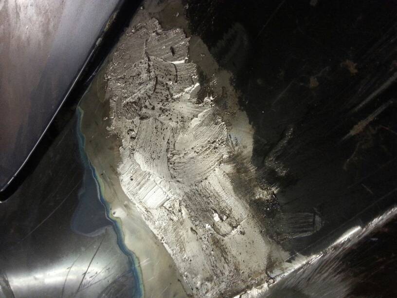

Värt att testa
Sen var det ju resten av plåtjobbet
, jag kom att tänka på mästaren av tennspackling, kustomizern Bill Hines som såvitt känt fortfarande gör lite av sina konster med mer än 92 år på vägmätaren. Här är en instruktionsvideo från 2009 https://www.youtube.com/watch?v=jQ_85fp1avs, lägg förresten märke till den ständigt närvarande cigarren
. Bäst att understryka att tennstavarna han använder är specialbeställda enligt eget recept för att ha total kontroll på jobbet, men det blir nog så bra det kan med standardprodukter för oss vanliga hemmaklåpare

Härligt att följa
hur det går framåt med sedanen, önskar jag kunde visa detsamma. Sällan man ser sånt engagemang för en enkel Taunus
. Många skulle nog gett upp för länge sedan om ett sånt ämne. Huga, den där skärmkanten påminner mig om nåt jag skulle gjort just redan för längesen...
:^o Snyggt tennat förresten

Haha jag är inte som alla andra ☺ tanusen växer inte på träd så man får rädda dom som finns kvar. Gör man lite då och då så hinner man inte tröttna på denSläggmek skrev:Härligt att följahur det går framåt med sedanen, önskar jag kunde visa detsamma. Sällan man ser sånt engagemang för en enkel Taunus

Haha, ja...
jag har väl nästan fått överdos av plåtsnickrande genom åren, men ränderna verkar aldrig gå ur utan man blir visst långsammare med tiden -farsan åt en kompis menar att det man inte fått gjort redan innan trettio blir sällan av
, så det är väl naturligt att startsträckan blir allt längre
Det där med värmen är väldigt snävt, en gammal mek jag jobbade med sa att underlaget bör ha en temperatur i närheten av smältpunkten för tennet annars är det risk att det inte fäster ordentligt och kan lossna vid t ex en hård stöt.
