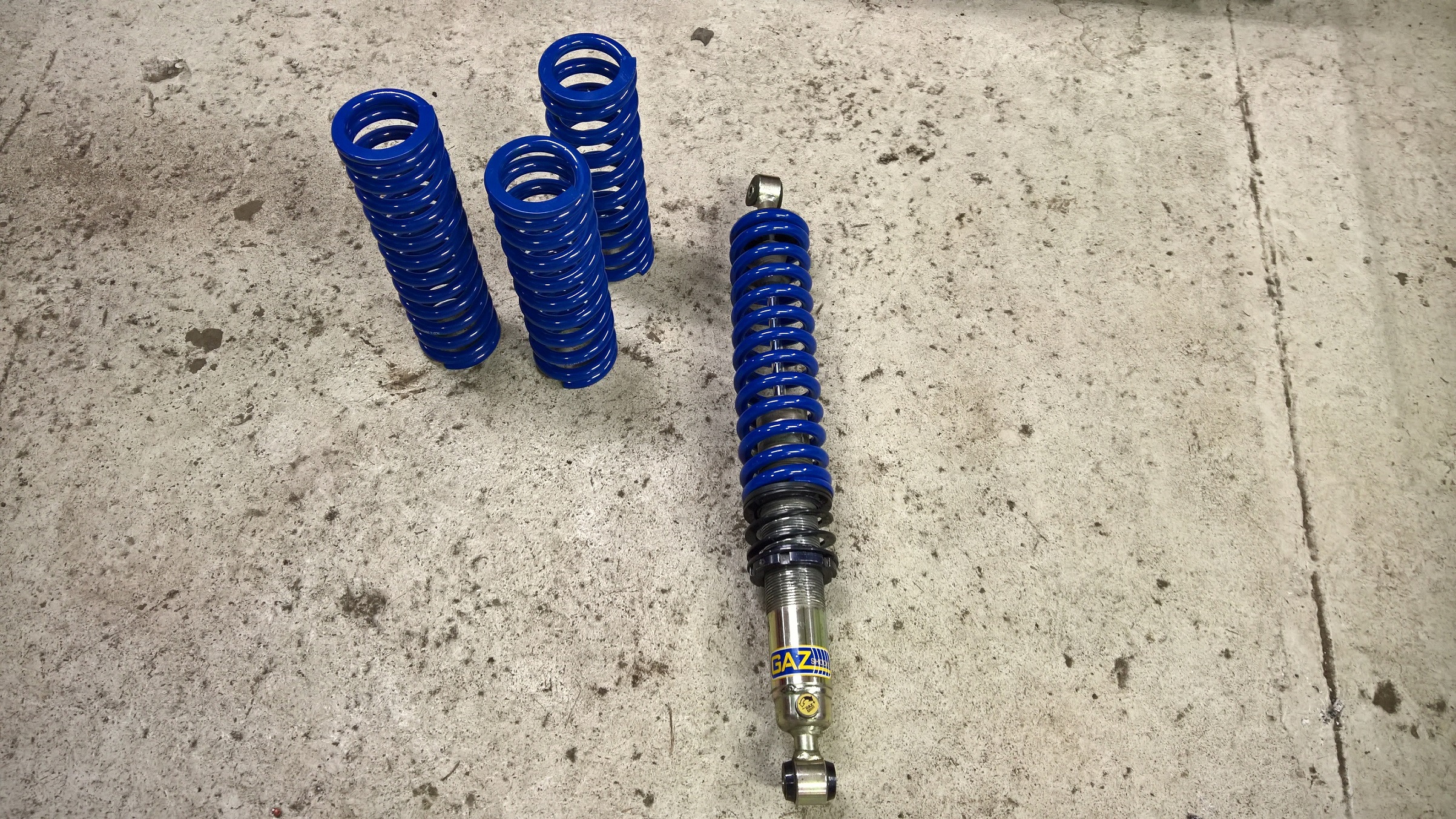

Inlägg av saabchef »
Nya fjädrar

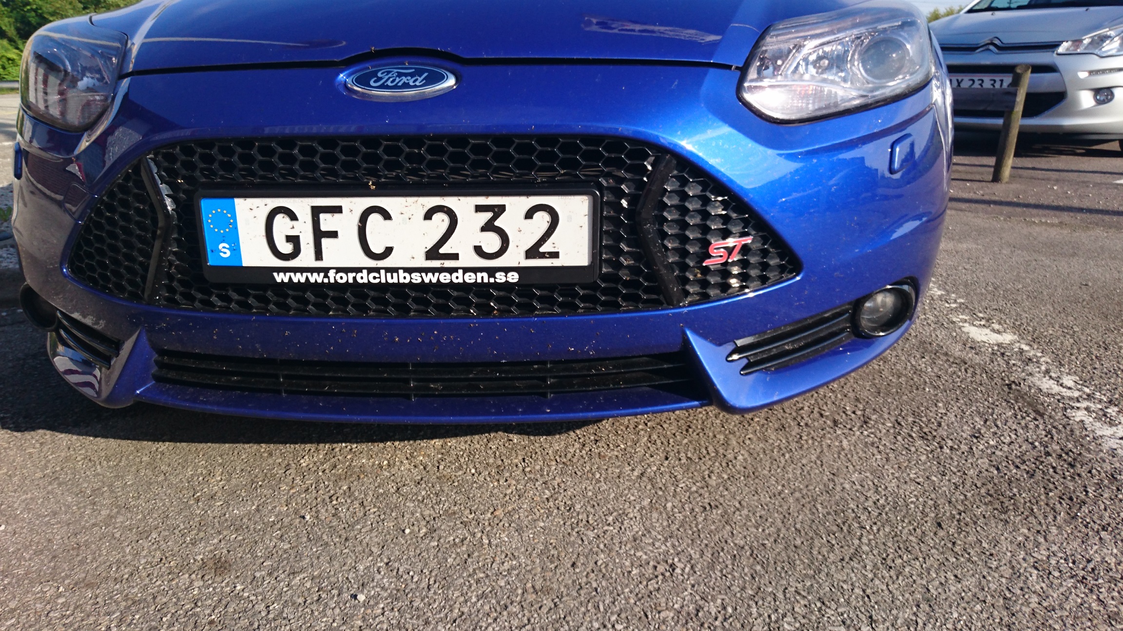

Vill inte ha dekaler på bilen så jag investerade i nya skylthållare.
Har köpt in dessa för test och utvärdering, så förhoppningsvis kan vi snart erbjuda dessa till våra medlemmar i webshoppen.
Keller: .
Skickat från min SM-G925F via Tapatalk
Såhär blev det på bil :)
Keller skrev:Såhär blev det på bil :)
Stiligt Simon! En dansk med bra smak;)

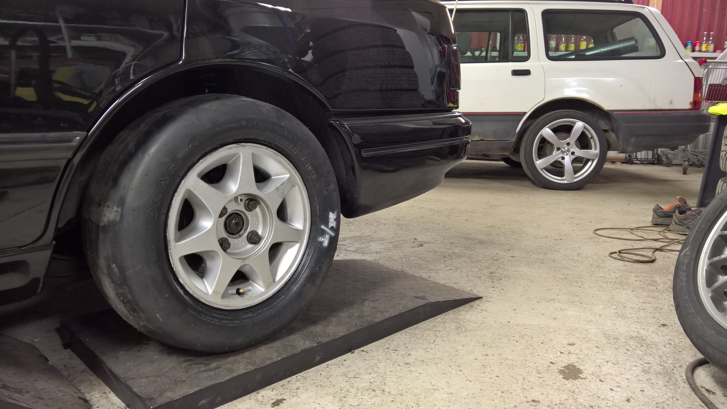

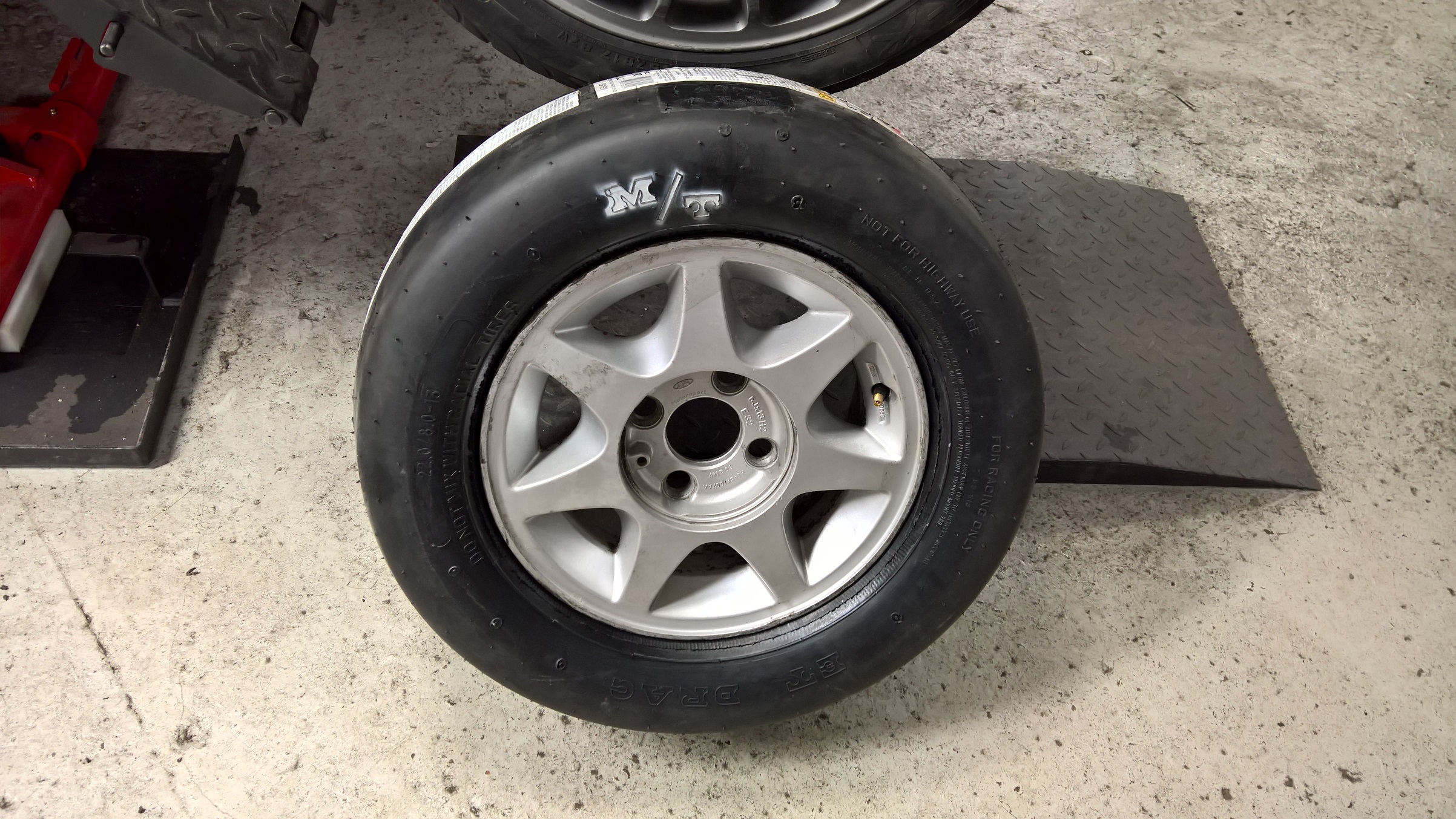

Nya däck
