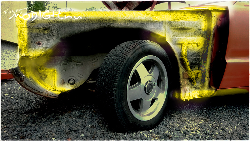

Att göra en bra av två dåliga kan gå bra, men räkna med mycket pusslande för att få ihop det bra. Ja, åtminstone utanpå ser stommen ju förvånande frisk ut sett till åldern och vår klimatzon
. Fast ju ska jag vara fräck och låna bilden men i ett gott syfte
, hoppas det är okay; de skarpt gula ytorna på kopian visar på ställena där det ofta finns allvarlig rost, de lätt tonade visar var det brukar finnas mindre angrepp i så fall eller där det också kan behöva bytas plåt på riktigt dåliga bilar. Men det är inte värre än att det kan hamras till på verkstadsbänken även om förstyvningarna framför dörrarna nog görs enklare genom att klyva några tunnväggiga rörstumpar och svetsa på, hellre än att stå och knacka profilerna i plåten.
Lite upprepning av fakta som komplement till bilden: Som tur är brukar framramen bara i extremfall angripas svårt annat än i knäet vid transkåpan och dipparna fram där momentstagen sitter. Tycks som att de balkarna och motsvarigheterna bak är det allra sista att rosta ut i stommen och är de inte slut brukar det enda verkligt svåra att reparera vara hörnen under vindrutan, där större skräp samlas.

Ja det skall kollas runt om i hjulhuset där.. Och ang skärmen så kommer jag att fixa min gamla med delar ifrån den nya..Släggmek skrev:Att göra en bra av två dåliga kan gå bra, men räkna med mycket pusslande för att få ihop det bra. Ja, åtminstone utanpå ser stommen ju förvånande frisk ut sett till åldern och vår klimatzon. Fast ju ska jag vara fräck och låna bilden men i ett gott syfte
