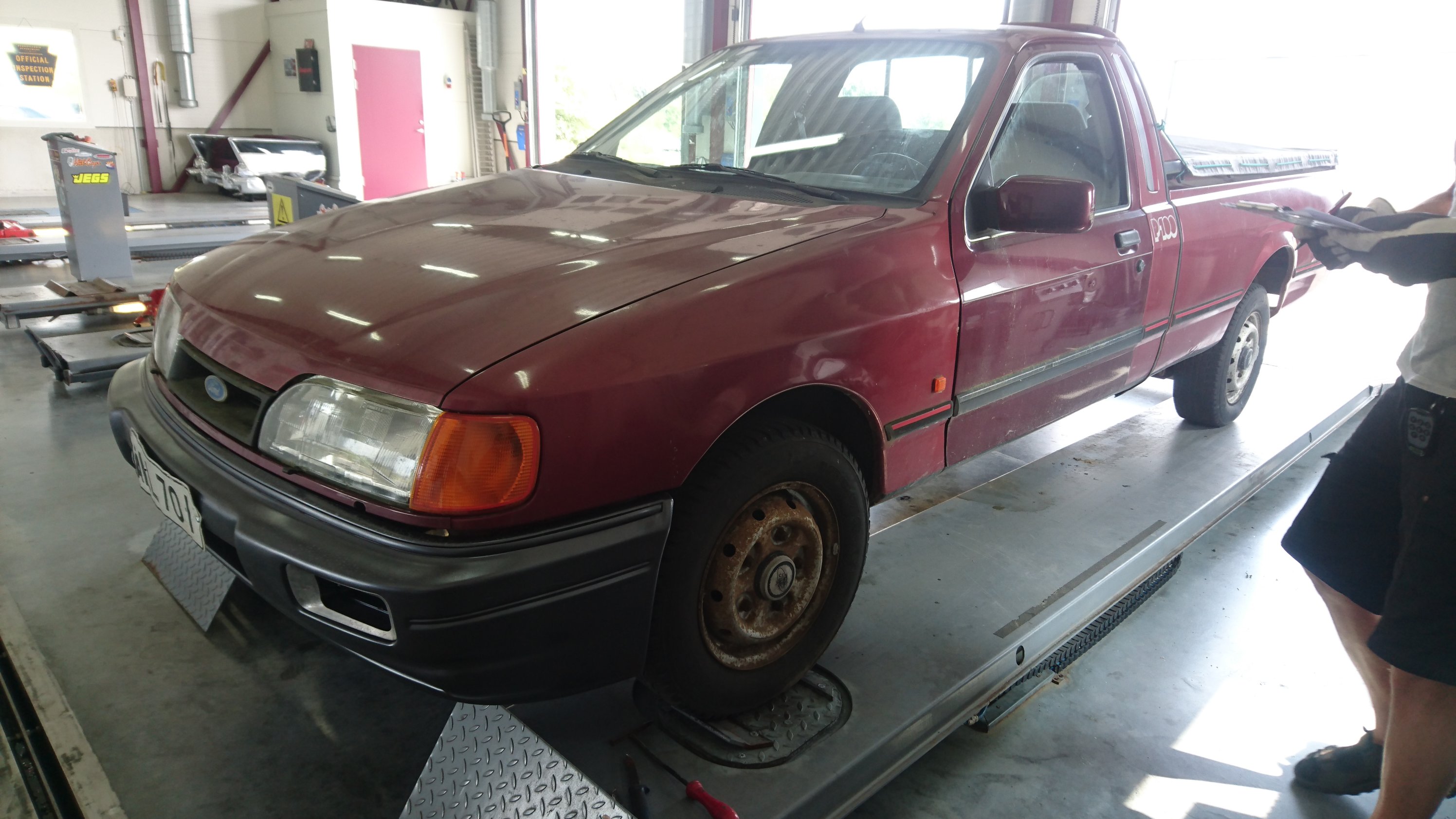

Dags för lite uppdatering igen.
Har fått in inredningen och nu är den även regbesiktigad :)
Lite kul kommentarer fick man på YBB. Dom hade aldrig sett en P100 tidigare.
Dom tyckte också att den såg mycket fin ut. Det enda jag fick anmärkning på var att bromsljusen inte fungerade och spricka i vänster bakdäck.
Inte illa för en 28 år gammal Ford som troligen inte fått något bytt i bussningsväg.
Skaffade även en ny stereo (ingen bild) och monterade lastöglor.
Nästa sak på schemat är att byta huvudbromscylindern pga läckage samt lufta systemet. Sen ska min "nya" motor flyttas så tänkte passa på att ge pickisen sitt första uppdrag :)

Kul att det gick så smidigt att besikta :). Inte illa med tanke på bilens ålder som sagt, men du har ju bevisligen lagt ner en massa jobb också för att få igång den :thumb:. Ett av de roligaste projekten att följa.

Tack tack :) Har mest städat ur den i hytten och bytt dörrar :)
Där är en del kvar men skyndar långsamt. Nästa steg blir att få dit framvagnen från sierran (styrservo) och förbereda för motorbytet.
