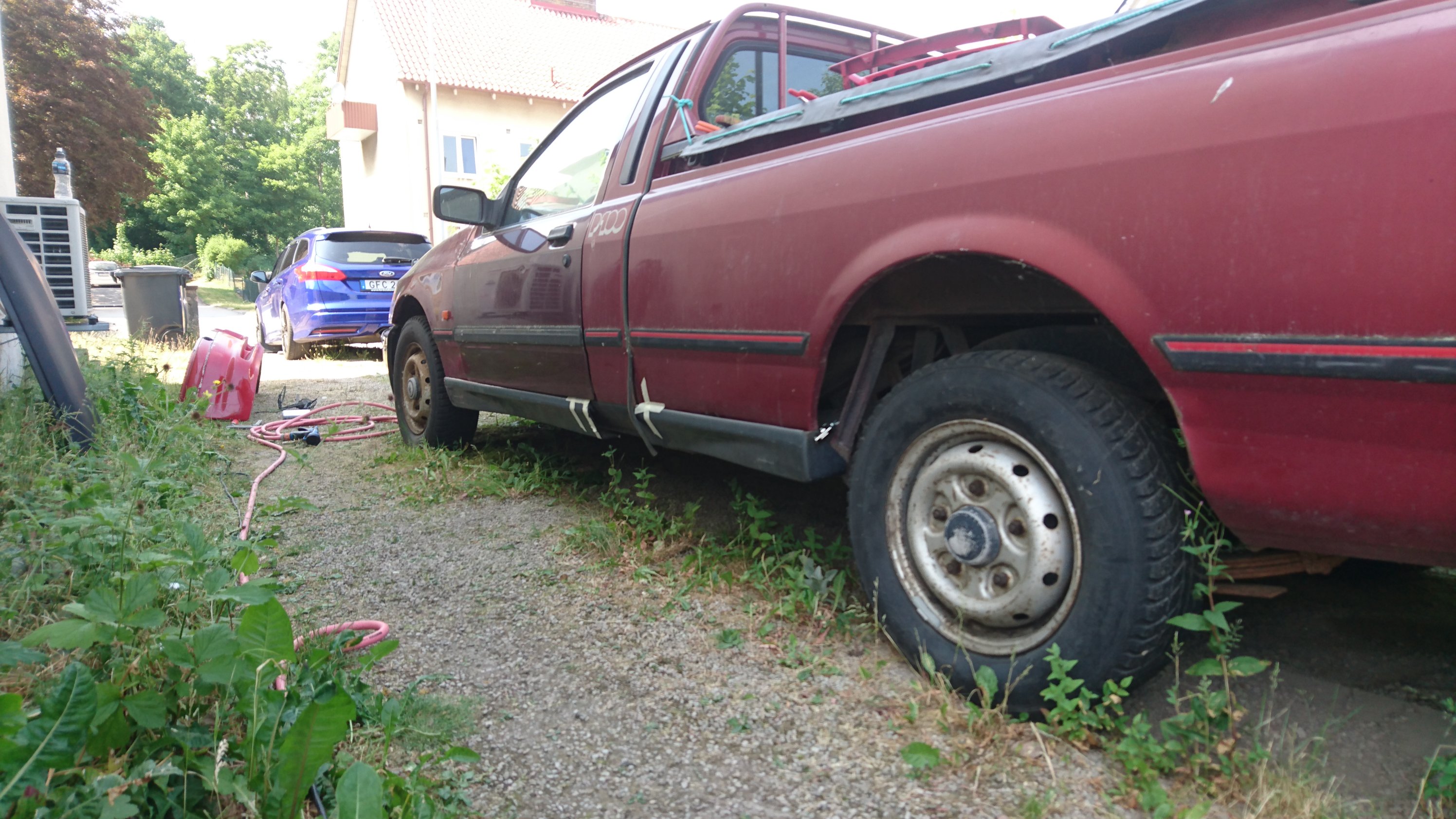

Jimmy86 skrev:Kul med framsteg, tråkigt med folk som inte håller vad dom lova. Gör väl inget om du åker runt med buckligt flak på en P100? Det kallas väl patina? :) Jag bytte dörr på nån sierra nångång men då satt det med en sprint man slog ut. Skiljer det på P100an måntro?
Nja det är en rätt stor bula . Hade det varit en F100 eller nått sånt så hade jag nog låtit det vara men planen är att lacka den inom 2 år (kulör byte).
Likadana dörrar på P100, man kan slå ut sprintarna men är svårt att komma åt punktsvetsarna till skärmen då "blocken" tar mycket plats.

Inlägg: 8911
Nu sitter framskärmen på. Lite mek att få den rätt . Den behöver justeras på nått ställe men det går att göra sen när den ska lackas. Samt att jag är inte helt nöjd med hur punktsvetsarna gjordes, hålen behöver fyllas i lite mer.
Men i det stora hela så är jag nöjd.
Provmonterade även sidkjolarna och satte kapen i den ena. Ska göra några fästen också. Främre delen behöver förlängas med ca 20 cm. Kommer ha den tvådelad så en del kommer sitta på flaket och en del i hytten.
