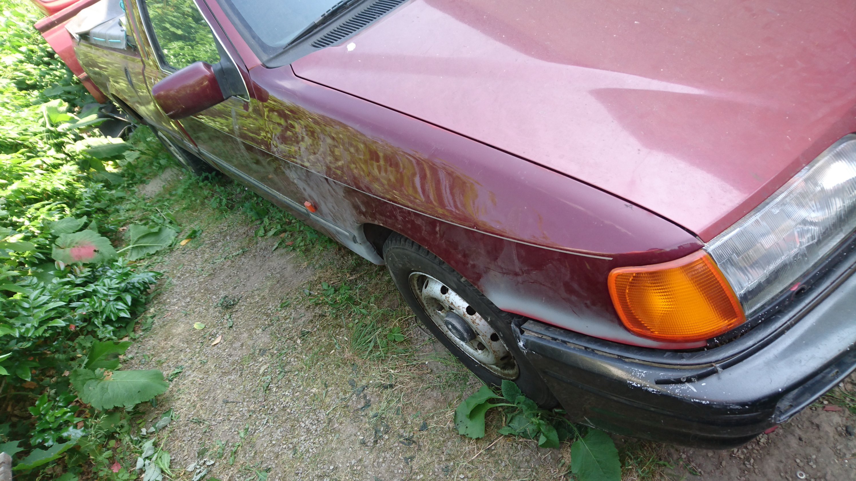

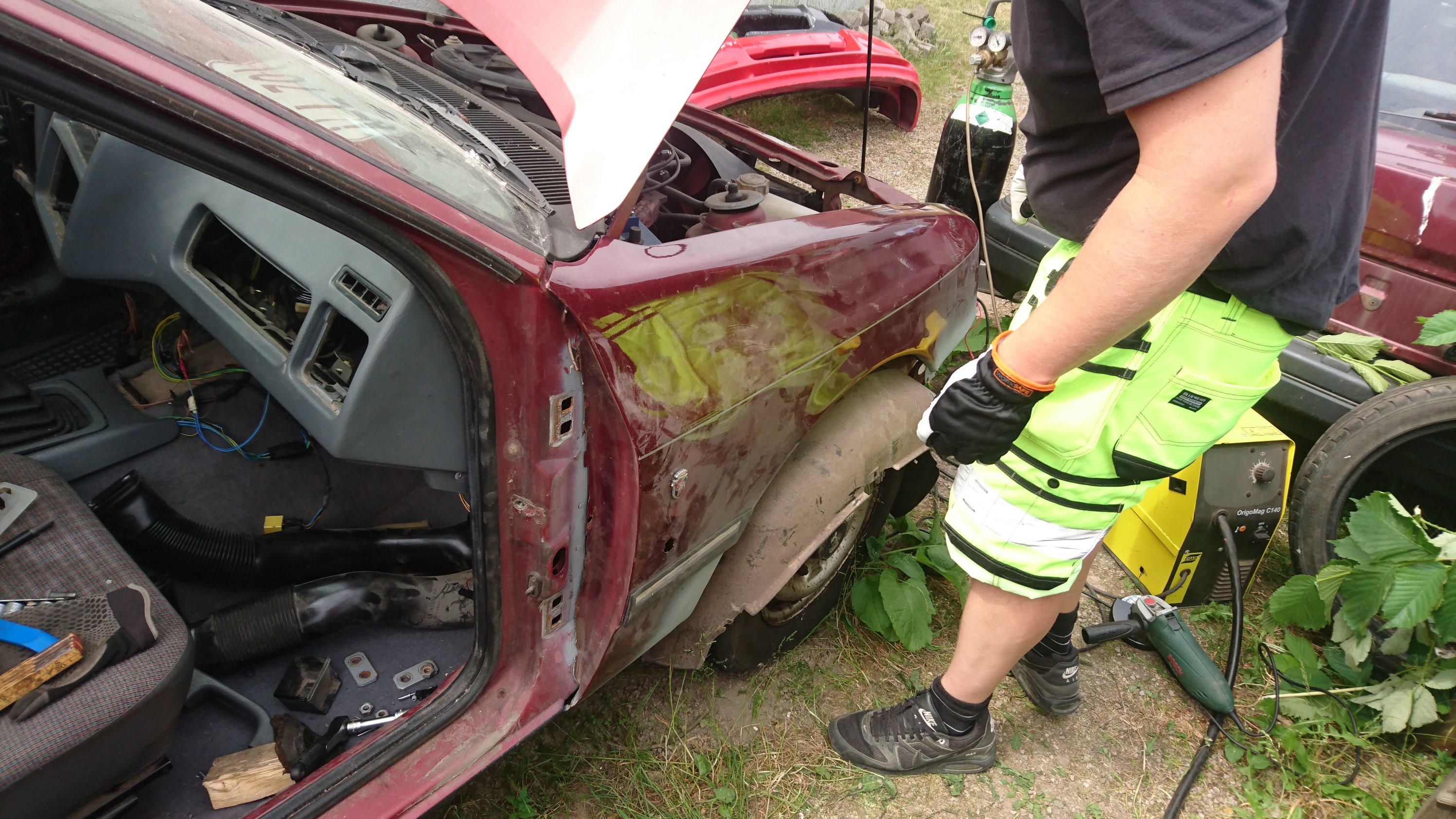

Nu sitter framskärmen på. Lite mek att få den rätt . Den behöver justeras på nått ställe men det går att göra sen när den ska lackas. Samt att jag är inte helt nöjd med hur punktsvetsarna gjordes, hålen behöver fyllas i lite mer.
Men i det stora hela så är jag nöjd.
