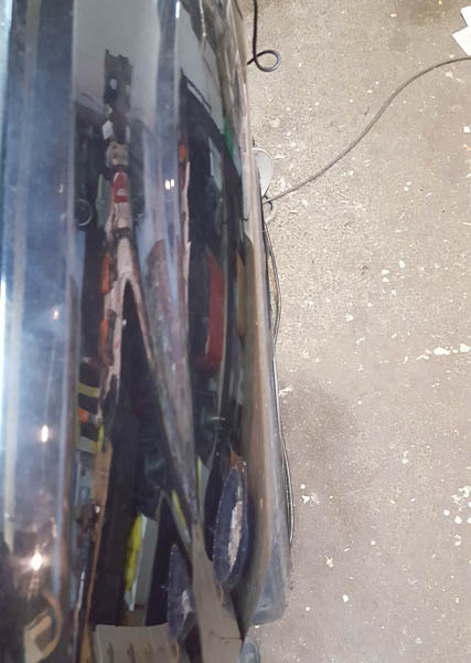

Vred ner höjden och har fortfarande 2 cm kvar, då ser det ut så här (fortfarande i luften...):
Inga problem med fjäder mm som kommenterats förut
Jämt med skärmen :)
