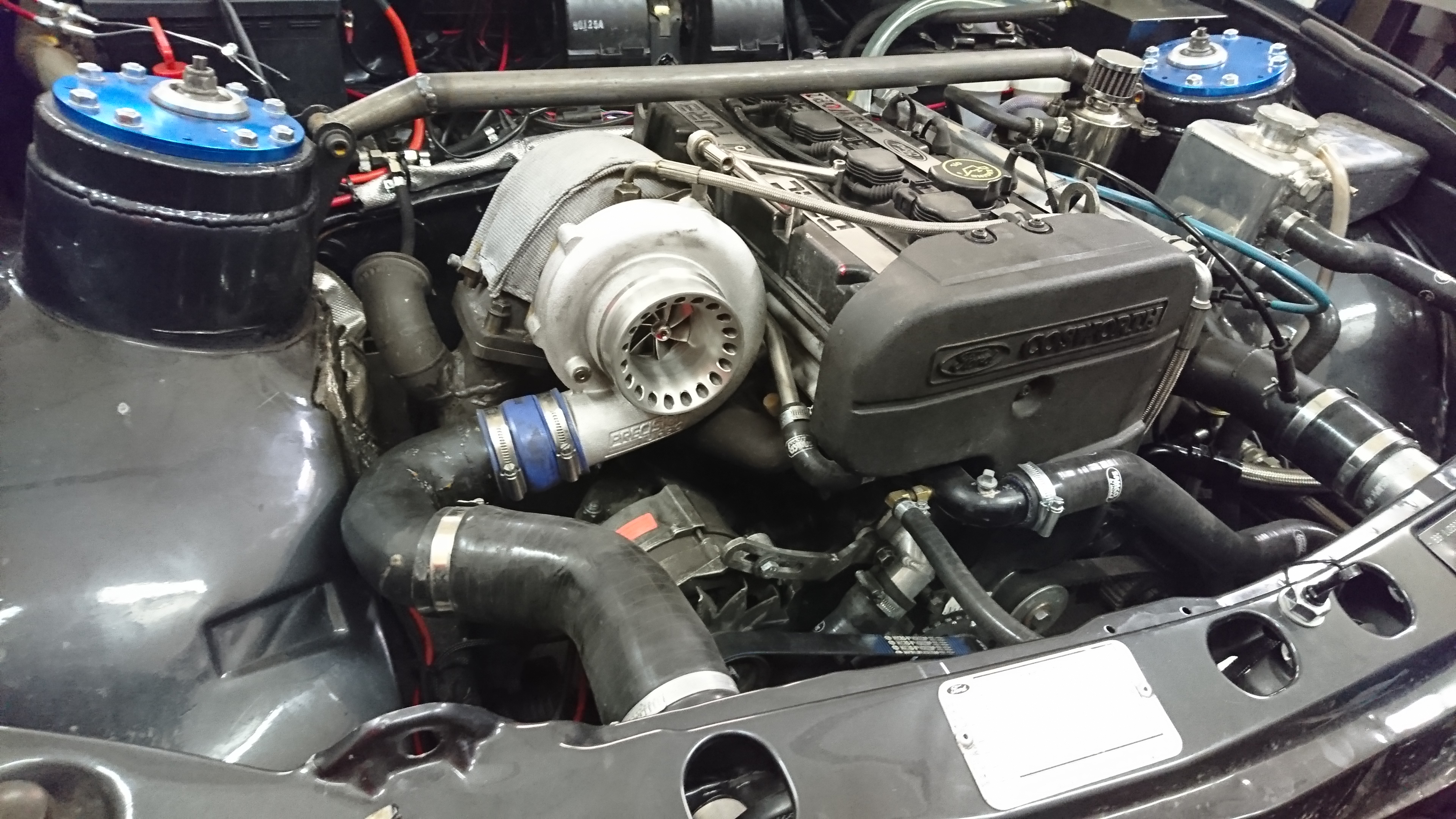

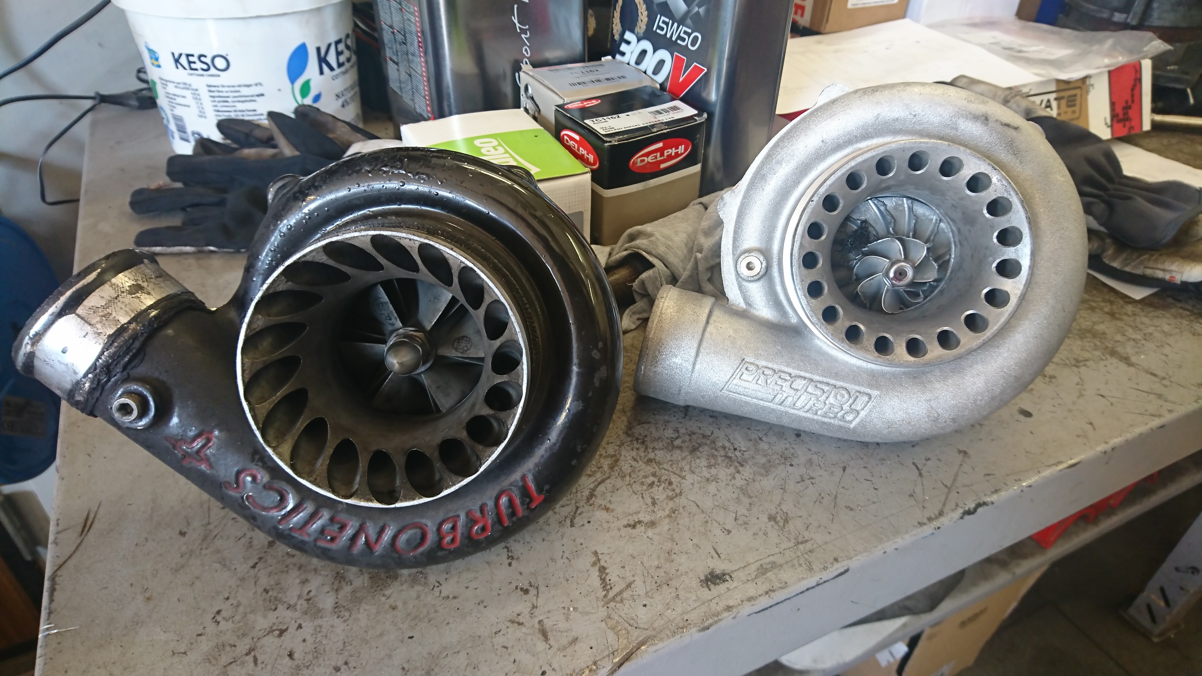

Byter turbo. Den gamla börja glappa lite väl mycket. Och känns trög och omodern. Köper en Precision 6062 BB Gen 2 turbo som värkar lovande. Bromsar bilen igen, men tyvärr inga stora skillnader. Verkar som motorn inte vill ge mer än 530whp på bensin. Den moderna och lite mindre turbo ger lite bättre svar och körbarhet så jag är nöjd.
