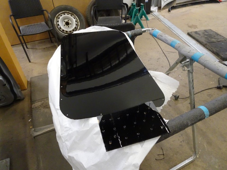

Om du inte redan borrat för takluckans nitar i karossen...så skulle jag till 110% rekommendera att bara limma luckan, eller sätta vinklar i luckans plåt som sticker ned i öppningen i taket, och fästa den där. Borrade hål i takplåtens översida är inte så kul.

Tyvärr är det redan hål i taket för nitarna så det är försent. Jag förmodar att du tänker på läckagemöjligheterna runt nitarna?

Hålen för nitarna är mest för att det blir fantastiskt jobbigt att åtgärda om man någon gång vill bygga tillbaka - och så förstås läckage. Har du inte använt trycktät nit och helst limmat/tätat alla nitar så kommer det också att läcka, vilket ju är lite tråkigt.

Produktiv dag idag, igår gick det mesta åt pipan. Byggt och fått dit boxarna bak, måttat in snedstöttorna från huvudbågen och bak. Kortat snedstagen i dörrarna och sänkt dom 50mm. Passat in röret i rutans ovankant. Fått dit bältesröret i huvudbågen. Kvar nu är det raka korta röret mellan stöttorna bak och diagonalstaget bara. Sen en massa timmar tigsvetsande. Dåligt med bilder dock så det får komma nån annan dag.
Luckan är inte monterad ännu utan det är det sista jag kommer göra. Men den kommer limmas med karosslimmet vi har på jobbet. Kit runtom och så nitas den ju också. Ska göra vad jag kan för att få det tätt.
