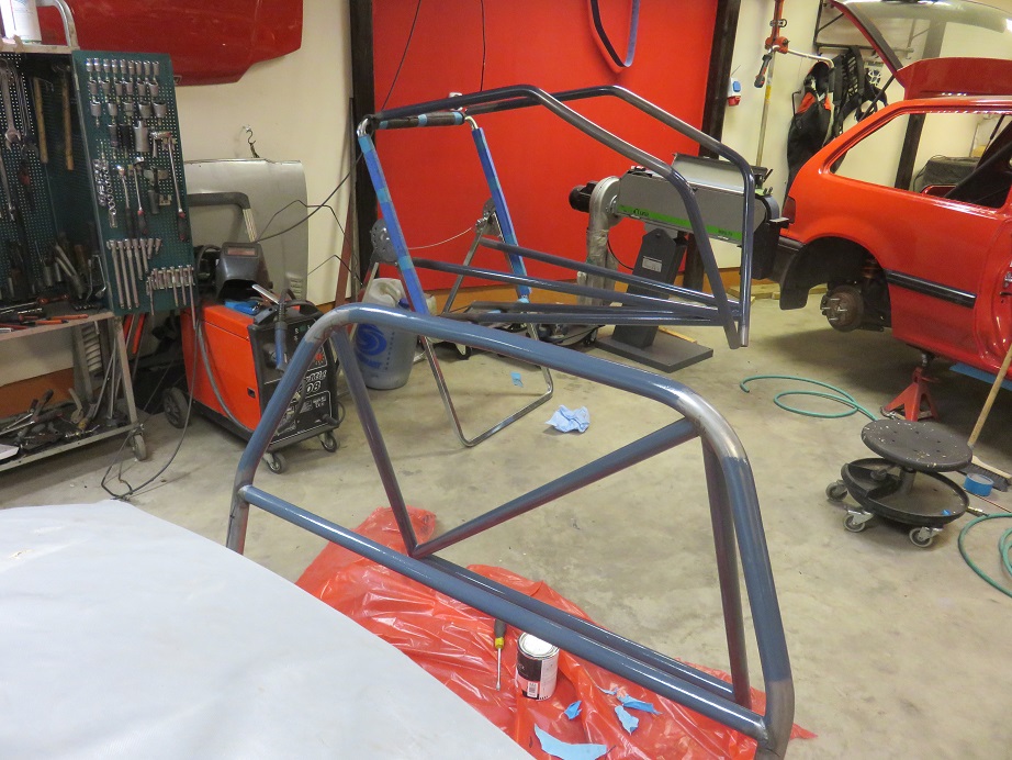

Nu är buren helsvetsad i så stora "bitar" det går utanför bilen. Boxarna är kvar att svetsa men det tas väl tag i under veckan. Ska köra upp hål i boxarna för bultarna som ska sitta i dom också. Buren i sig är i tre delar. Dom enda rören som inte sitter svetsat i nått är röret över rutan och det nedre röret i huvudbågen men det tar vi det sista vi gör när buren är på plats i bilen.
Jag har dock väldigt mycket jobb framför mig innan buren får hitta in på sin plats. Min bil är rätt sliten invändigt så tyvärr kommer det krävas en hel del jobb innan den kommer kunna målas invändigt.
Bilen kommer ju såklart bli svart invändigt men funderar på att måla buren i nån annan färg, nån som har nått förslag? Tror det kan bli bra att bryta av med nått annat. Allt för denna gången.

Då har det hänt lite igen under julledigheten. Har kört ett par pass mellan allt ätande under veckan som varit. Får se om jag åker ut nått under helgen som kommer eller om jag tar nästa pass nyårsdagen.
Boxarna gjordes iallafall helt klara så dom bara var att ställa in i bilen. Brist på argon till svetsen gjorde att dom har legat osvetsade/punktade ett tag.
Muttrarna svetsades på insidan bara.
Nämnt tidigare i tråden, hittade två rosthål i växellådstunneln på var sida. Antar att det är nån dubbelplåt som samlar vatten där för det vara bara hål inåt. Syns inget i tunneln utifrån. Dom är igenlagda nu, ska bara måla över dom. Har faktiskt lite begynnelser till rost i stolsfästet på höger sida och i tröskeln men anser att det inte är tillräckligt illa för att jag ska orka bry mig ännu.
Nått som jag borde fixat för längesen. Där hamnar den. Kommer att komma en rem runt som går igenom balken bakom. För fästet är nog gjort för att stå upprätt. Som det sitter nu släpper nog släckaren om jag bromsar hårt. Men som sagt en rem får lösa det.
Bilen har fått färg invändigt från överkant av a-stolparna ner till golvet bak. Vanlig mattsvart bara. Får se om jag kommer måla golvet eller inte. Tanken är att jag ska ha i nån matta som ska täcka hela golvet.
Färgen som det till slut fick bli! Åkte runt färghandeln här i byn och bad dom ta färgen på brädan. Tror det heter spektrometer? Aja han la nån grej emot och fick en färgkod som han läste ut i nått häfte sen. Ganska bra färg att pensla för den flyter ut fint och blir väldigt reptålig/hård. Typ i stil med hammarlack. Skiljer lite i nyans men man kan väl inte få allt tänker jag.
Såg till att måla buren så mycket det gick innan vi ställde in den i bilen. Blir ju bra mycket knöligare och måla hela på plats krypandes bland alla rör. Dock är jag ju tvungen att måla en del på plats.
Å så in med hela kalaset igen. Var mycket inpassande av boxar och bur å dörrsträvor osv hit och dit.
Svetsning pågår. För att komma åt att svetsa buren runtom i dom främre boxarna så fick vi ta till spännbandet och spänna in boxarna/buren. Dock var det ju ett j""vla flyttande av buren i bilen upp och ner på boxarna för att komma åt uppe vid vindrutan och uppe mot huvudbågen osv. Mäta om varje gång så den står på "rätt ställe" innan man svetsar nästa del.
