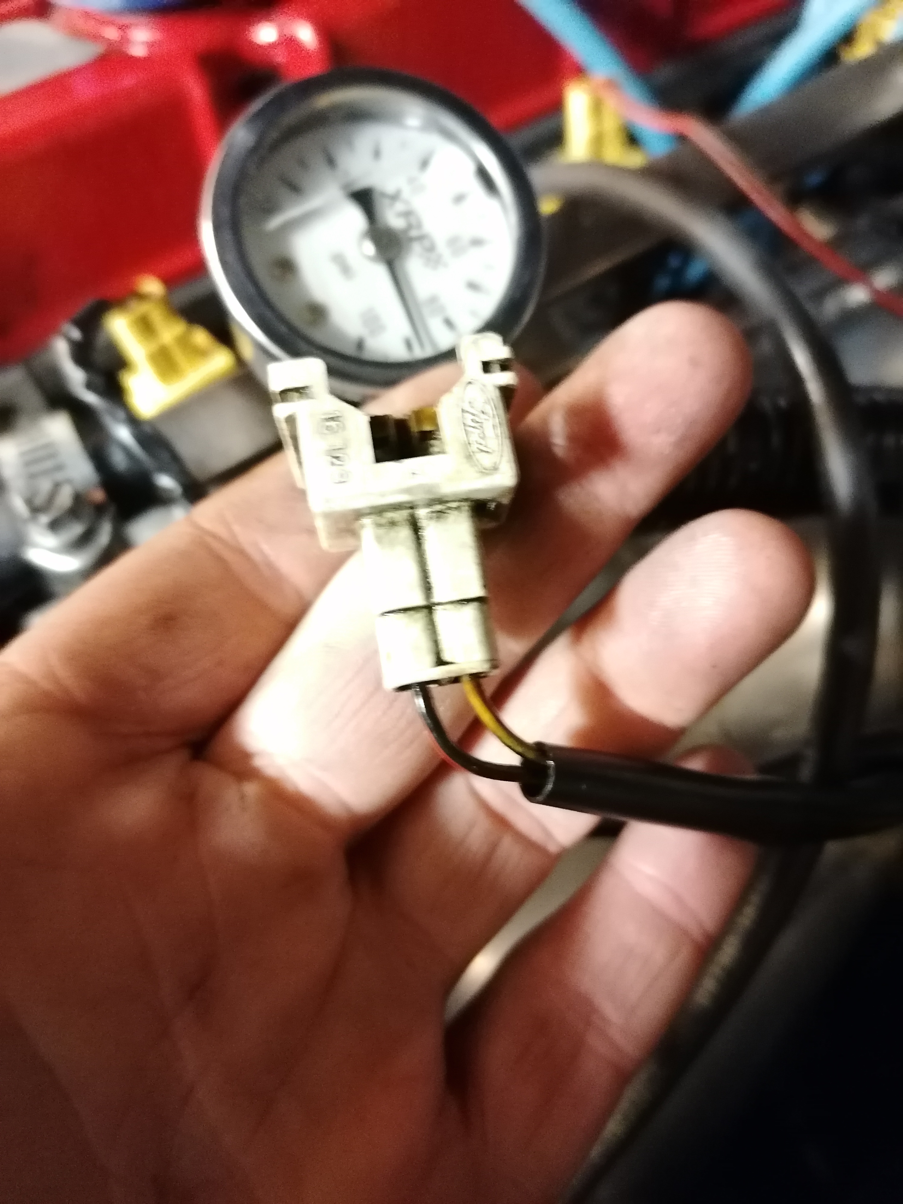

Tog en sväng förbi garaget för att sanera min andra bil som var som en pool bak i bagagen och antagligen kortslutit alla slutsteg :banghead:
Så passade på att kolla lite snabb om något stift i boxen var brända men det såg så fint ut så. Kollade massa kontakter och hittade inget vettigt.
Någon som vet vart den bruna kontakten ska vara? Sitter på motorhärvan ihop med vevaxelgivaren. Spjäll och mapsensor kablarna.

Brun var väl lufttemp om jag minns rätt

Har en brun sittandes i insuget iallafall. Om den inte lossnat men sist den var lös startade ju inte bilen alls. Så borde vara till något annat :confused:
Har en del lösa kablar som inte går till något alls tyvärr :D

Generalflash skrev: Någon som vet vart den bruna kontakten ska vara? Sitter på motorhärvan ihop med vevaxelgivaren. Spjäll och mapsensor kablarna.
Brun kontakt är till den bruna insugs temp givaren på plenumet

Och mycket riktigt var den någon dåre som satt fel kontakt i tempgivaren :banghead:

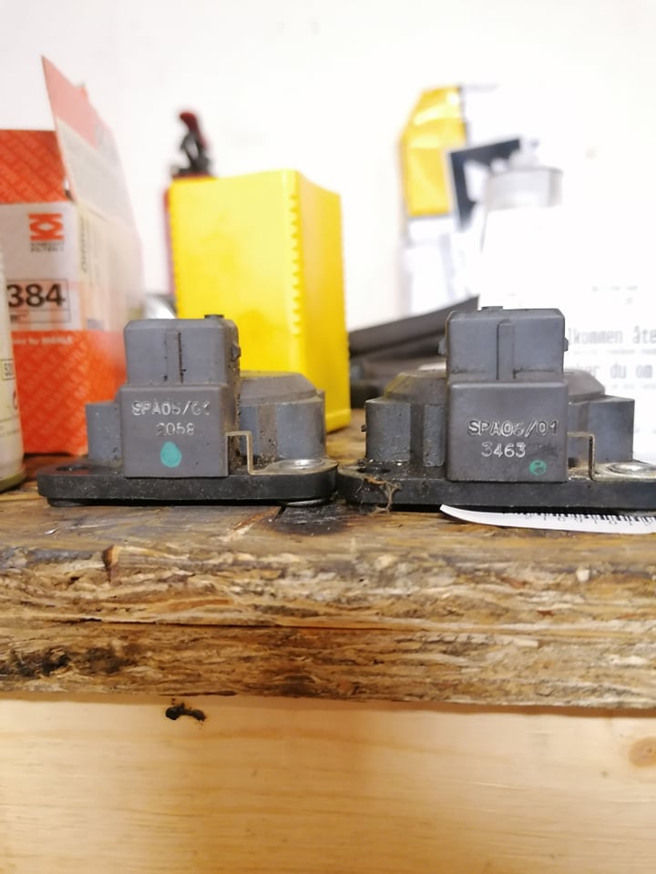

RickardEM skrev:Mapsensor APS 05/01 är 3 bars och APS 02/03 är original 2 bars. :)
Borde vara en 3 bars du har, märkligt att APS är bakofram dock? :)
Står likadant på den som satt i min bil också :D

Byte MAP sensor för att prova, 1,5V i handsken med den också, Hoppar ner till 0,22v med bilen igång men går som en potta skit.

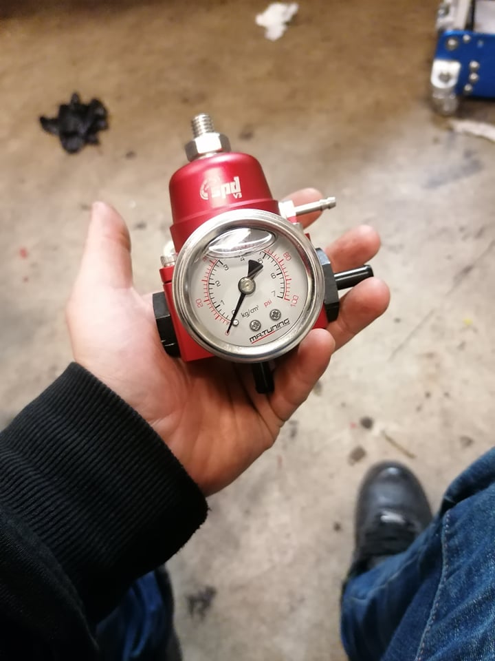

Började pilla lite på ett fäste till nya btr och skruvade på mätaren på btr så snart kommer jag kunna se vad jag har för bränsletryck :D
Är det bara och byta btr och ställa grundtrycket? Sedan färdigt? :confused:

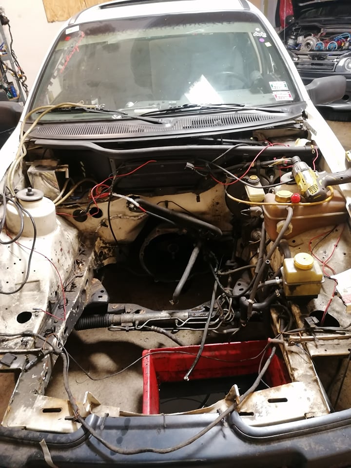

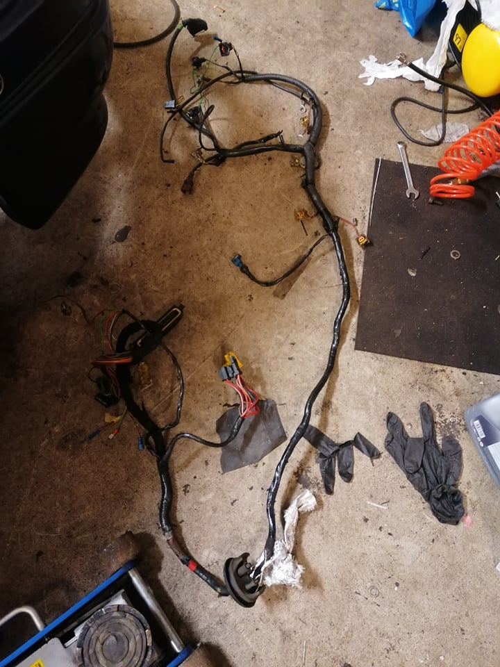

I brist på annat rensade jag ut kabelhärvan ur andra karossen då det inte ska ner en cosworth motor i den igen, Plockade ur lite annat som jag har nytta av till min bil också.
Har lite svårt att bestämma mig om jag ska lägga tid och pengar på nya bilen och låta min cosworth stå och skämmas :mad:
