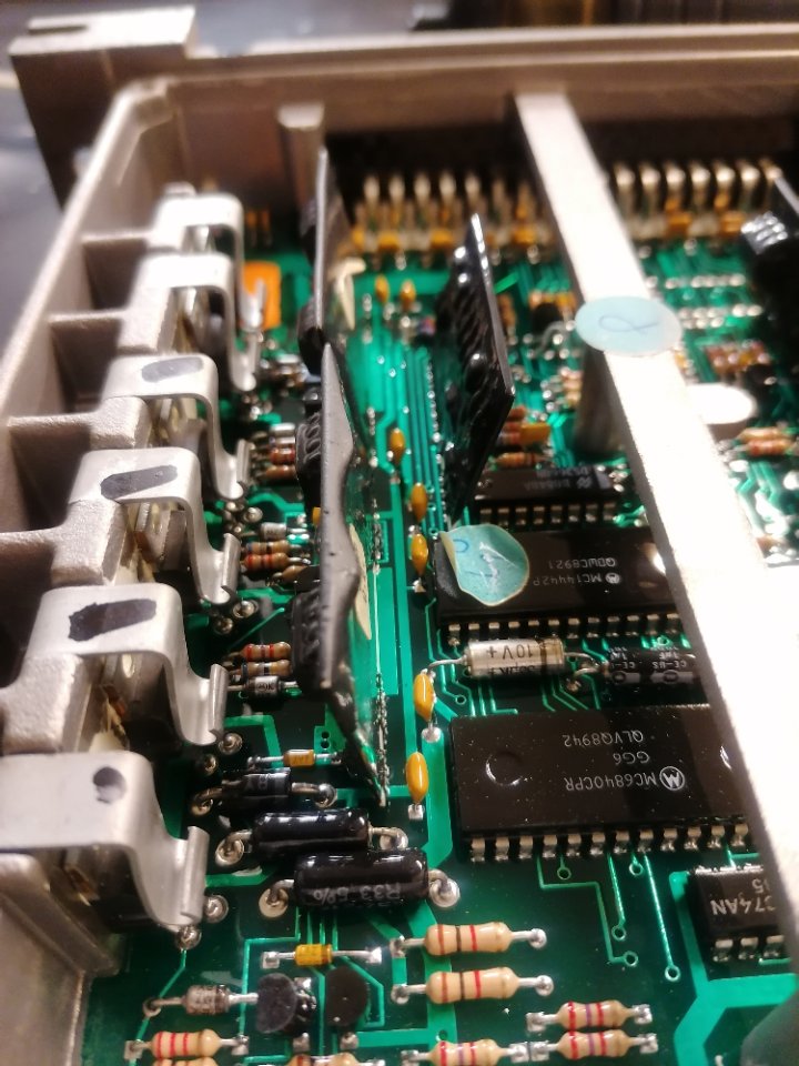

Fick tag i en box och stoppade i mitt chip men då startar bilen inte alls.
Under mitt chip sitter det ett "kretskort" och det gör det inte under boxen jag fick tag i spelar det något roll möjligtvis?
Samt så var den svarta grunkan märklig form på kanske kan vara något som smällt.

Va har du för siffror på lappen på boxen? Ser ut som en P8 och det går inte. Chipet du har passar endast L6 boxar och kan i värsta fall gå i sönder om det monteras i fel box

Eller nej, såg det var montering öron på den nu. Kolla färgen på Co skruven så du inte har en L1 box nu

Boxen är ifrån en likadan cosworth.

Är det ett mappat chip i nu? Kan du inte flytta över hållaren ("kretskortet") också? Motorsport Developments levererar sin chip med en liknade hållare, vill minnas att det hade något med att man inte skulle kunna kopiera chippen men kan ha fel.
//Linus
Ja det är mappat chip för bilen, Tänkte flytta över kretskortet också men lyckades tappa det så en pin gick av :D
Skall iväg ikväll och lämna det hos en kille som löder en ny pin åt mig när han har tid, Har ingen vidare bråttom längre :biglaugh:

Sockeln är som Johansson säger en scrambler sockel som kastar om några ben samt aktiverar gör så man inte kan med vanlig läsare läsa av chipet för att stoppa kopiering. Totalt fjantigt eftersom Motorsport Developments själva kopierar av RP-Lab ...
