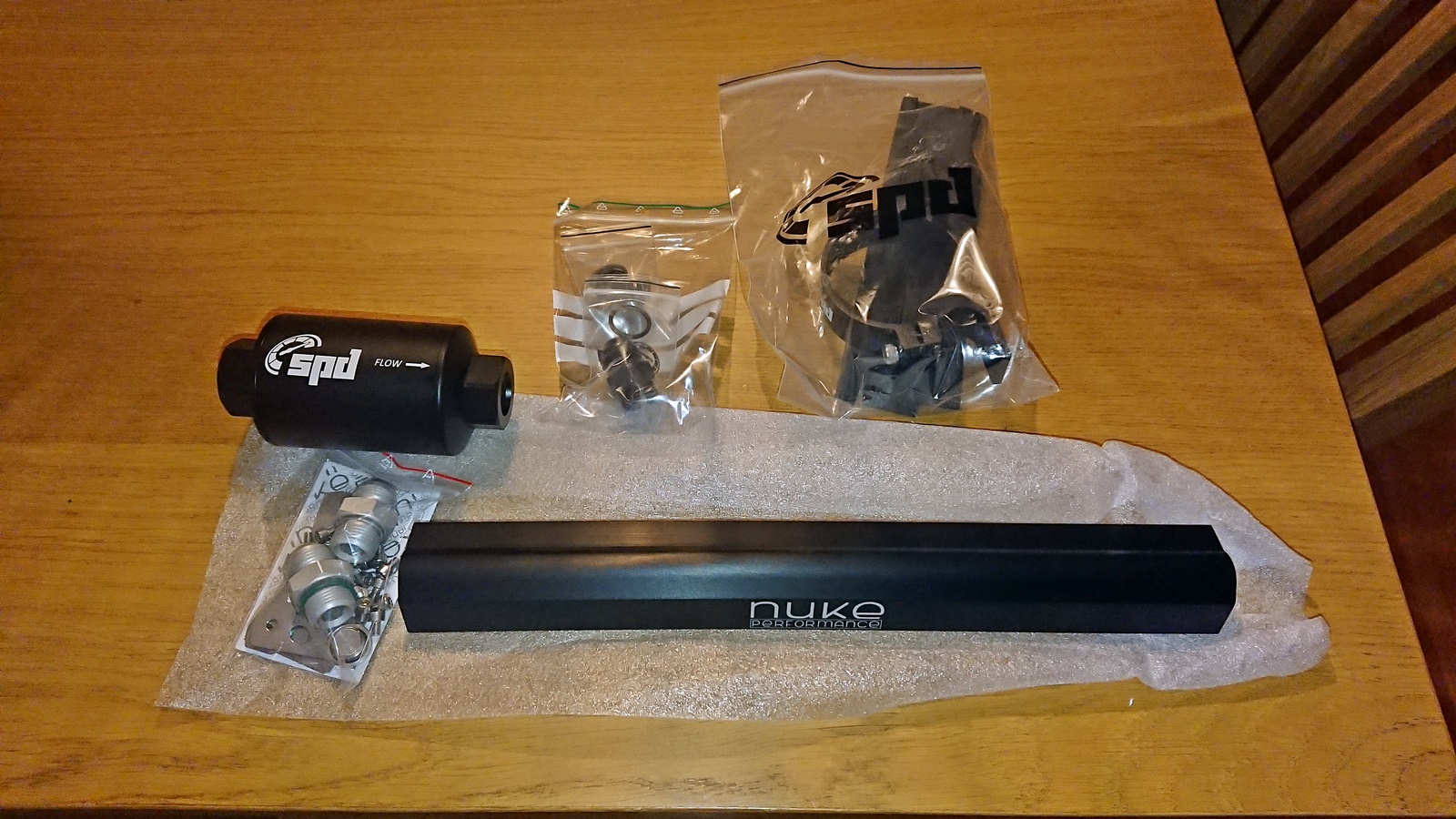

Det har varit lungt ett tag nu.Motorn ligger hos han som ska fixa till den med alla delar. Det har kommit hem en ny fuelrail o bränslefilter..sen så har ja köpt lite prylar idag som de kommer bilder på senare i veckan :)

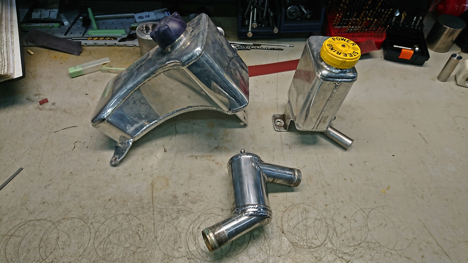

Och här så kommer lite mera prylar till den nerplockade bilen :D
Passade på att köpa expansionskärl swirlpot o styrservo behållare, samt ett nytt förstärkt difflock av Tomas här på forumet.. bra grabb att handla av och snabb på att skicka med :thumb3d:
Dom ska få sej en omgång på polertrissan på jobbet framöver ;)
och så ska difflocket ritas av med så man kan få fram nya är tanken..

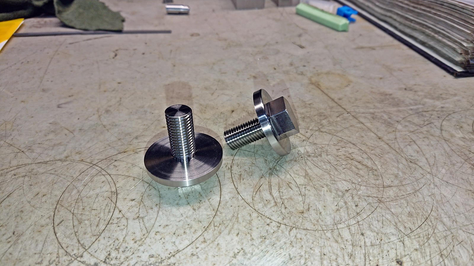

Sen så svarvade ja till nya kamdrevsbultar i titan då jag hade en stump material till övers :)

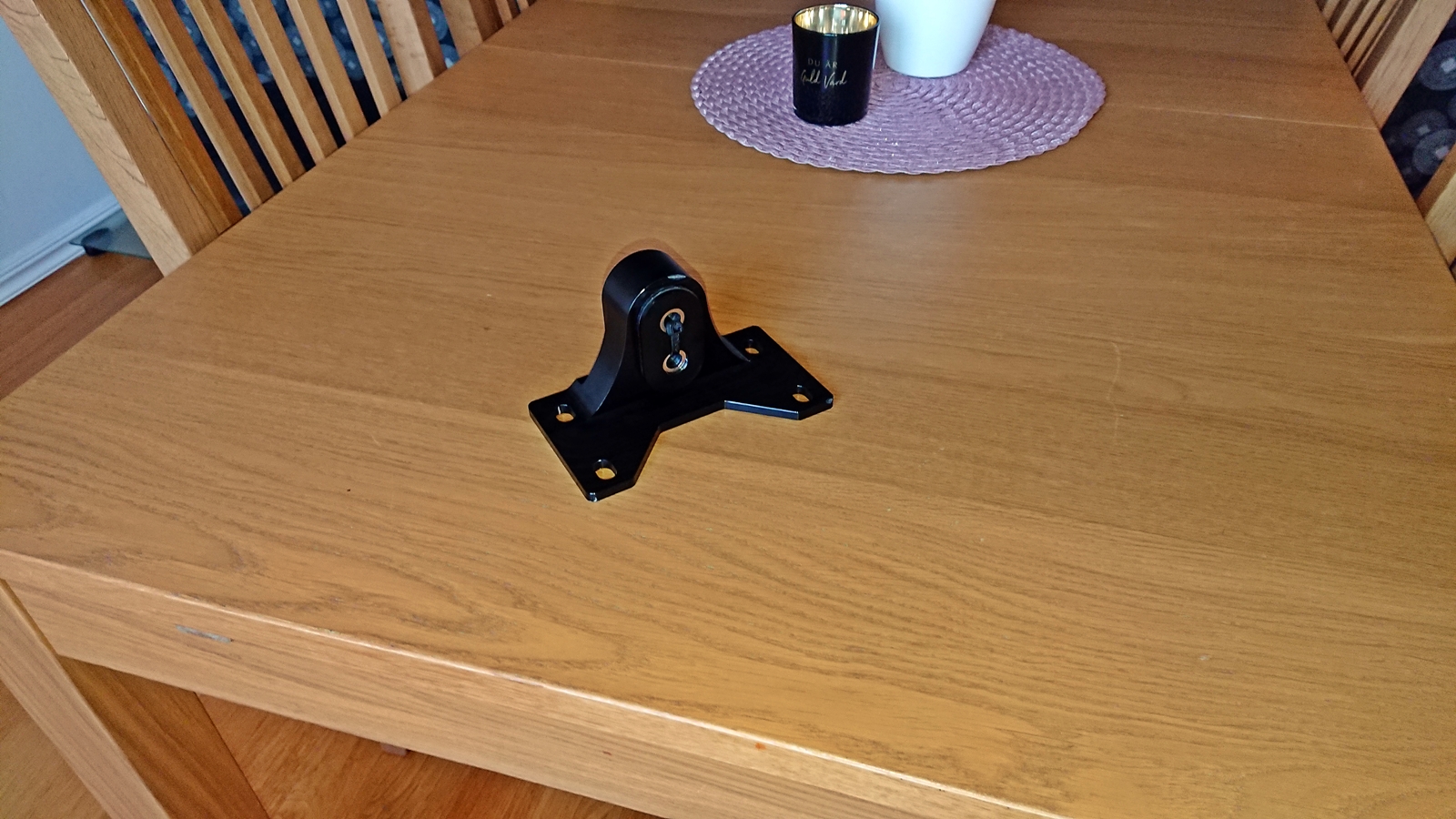

Det trillade in ett diff-fäste idag :thumbsup:

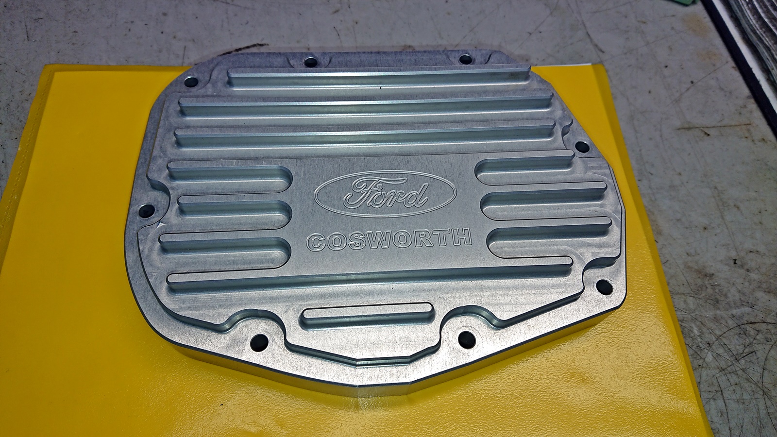

Shopaholic eller vad kallar dom dom det? :) Fick MMS av fege häromdagen på en diffkåpa och en ventilkåpa å lite annat. Bra att du håller honom med jobb :)
