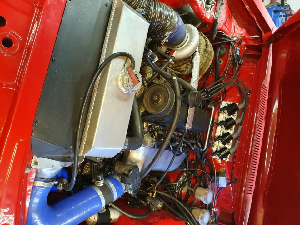

Jag har fortsatt utrymmesbrist i garaget pga material till en lite utdragen badrumsrenovering men före påsk byggde jag om en trappstege till materialställ. Det gav utrymme att lyfta ur växellåda och block för att förbereda för bearbetningen av blocket.
Tanken är att decka nånstans runt 1-1,5 mm för att få upp kompressionen till runt 9:1 vilket bör få maskinen att vakna upp lite mer.
Den här gången var det inga direkta överraskningar när jag plockade isär, men den har ju knappt gått något sedan 2017 när jag satte ihop den känns det som. Jag beställde ändå nya lager och lite småplock, "när man ändå har isär"... Men jag tror faktiskt jag ska spara lagren, de är nästan som nya och duger utmärkt i ett budgetbygge framöver.
Just nu funderar jag på topplockspackning, nu senast har jag bara kört en vanlig Victor Reinz Pintopackning, tillsammans med standardskruv (tidiga splinesskruv). Det åkte med ett set ARP i beställningen från Burton men frågan är om jag ska O-ringa blocket direkt.
Jag ska suga lite på det tror jag...

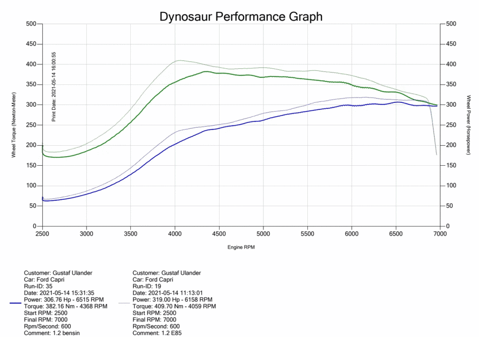

Det blev en ganska lång dag igår men också rätt så lyckosam.

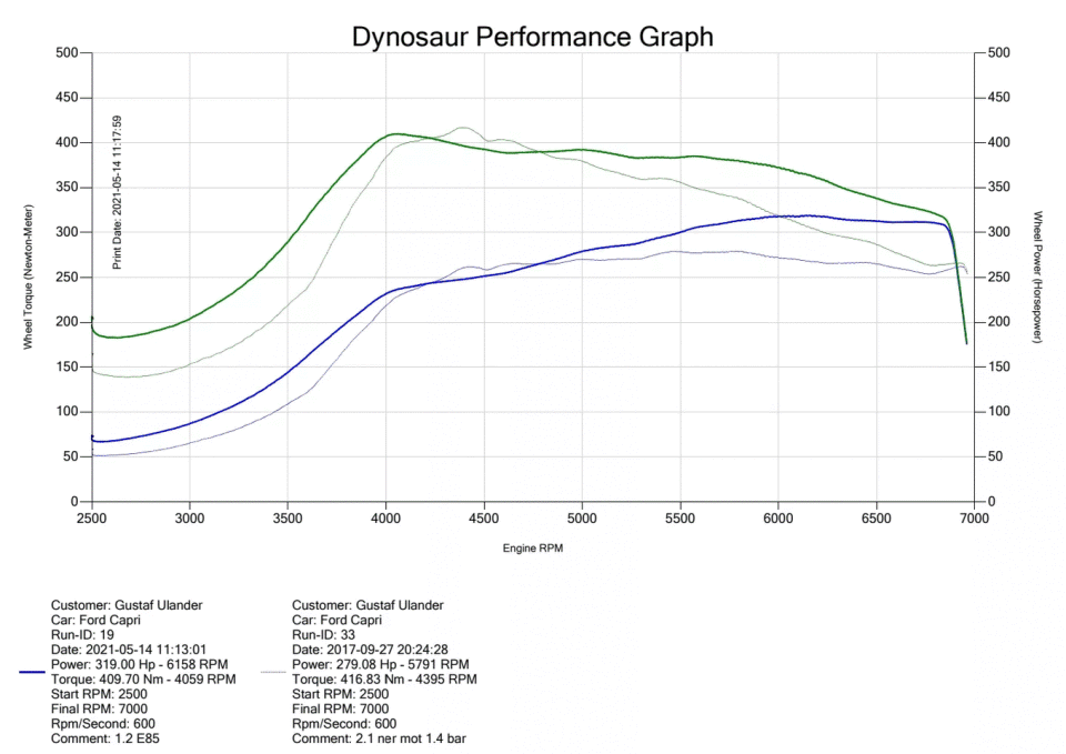

Mattias började köra medan jag var iväg och gjorde en SFRO-besiktning, och ganska snart kom positiva rapporter. 260 whp vid 7000 varv på grundladdtryck (0,8 bar), och sedan ett halvkryptiskt "Motorn är bättre på 1.2 bar än den var överallt tidigare". Men också att vi måste knacka stift och fixa lite avblåsta tryckslangar.
Efter lunch var jag med på körningarna och då testade vi ta ut lite mer. Vi landade på ett bra resultat på 1.2 bar, 319 whp och 409 Nm. Den stora skillnaden mot tidigare är vridmomentet innan laddtrycket peakar och att både effekt och laddtryck håller mycket bättre upp mot (nästan) 7000 rpm.

Med justeringen gjord på E85 så bytte vi bränsle och mappade för bensin också. Tanken är ju att flexifuelgivaren ska göra att det går bra att just köra flexifuel, dvs att blanda bensin och E85 (som inte finns på min lokala mack).
Det krävdes kanske lite större ändringar i mappningen än planerat men Mattias fick till den rätt bra på bensin också. 306 whp och 382 Nm utan att töja speciellt mycket på gränserna.
Just när vi gjorde sista grejerna på bensin dök ett större oljeläckage upp, så det var dags att packa ihop. Hela kåpan vid aggregataxeln hade släppt, något jag aldrig varit med om förut. Alla skruvar var lösa, så jag undrar om jag helt enkelt glömde dra dem ordentligt?
Det blev en del sanering av både bil och dynorum, kan man säga.
Väl hemkommen så använde jag större delen av lördag förmiddag för att åtgärda problemet, och byta kamrem - den var helt dränkt i olja. Någon provkörning på väg blev det inte förrän söndag förmiddag, som förberedelse för SFRO-besiktningen. En av mina kollegor var inbokade för att göra den kontrollen inför regbesiktning.
Den korta provturen kändes bra, och det gjorde även besiktningen...nu är det en veckas väntan på regbesiktningen.
