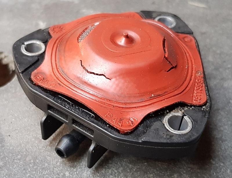

Ford grand c-max 1,0 t, bensin -16
Infolampa varnar om Motor service nu (alltså inte motorlampa utan en infolampa) och i uppförsbackar tappar bilen kraft.
Felkod P-0299 otillräckligt laddtryck, turbo.
Själva turbon funkar enligt mekaniker
En lös slangklämma runt en slang som går till turbon skruvades åt samt luftfilter är nytt. Men problemet kvarstår. En mekaniker har gått igenom ledningar efter läckage men hittar inget.
Lampan kommer inte direkt utan man kan köra ett tag utan att den lyser, det är enbart vid större påfrestningar, som när man kör upp för en backe, som den blir slö, man får växla ner och så kommer lampan upp.
Något tips på vad det kan vara och hur jag fixar det?

Finns ett membran i turboaggregatet som brukar spricka vilket gör att turbon inte kan fungera korrekt. Sitter med tre skruv under turbon. Lite jäklig att komma åt men värt att kika på.

Okej ska kika på det!
Finns detta membran att köpa nytt? Var hittar jag det k sådana fall?

Absolut, finns hos lokala återförsäljaren för Ford :) Möjligt att det finns på Ebay eller liknande också. Tror det kostade strax över tusenlappen.

Vet du om det finns på nätet? Kan du länka i sådana fall om du kan?
