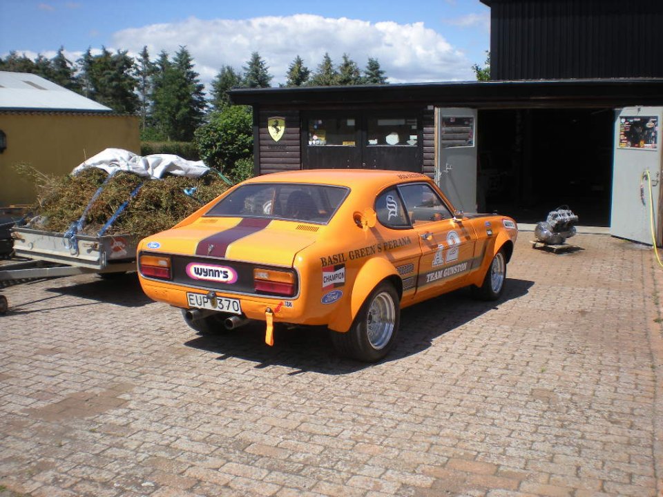

idag har caprin kommit ut i solen.
mc motorn är orsaken, skulle ha en liten tvätt så jag kan få sat ihop min nico baker idag kom mina handbroms ok. oj vilka fina grejor. men det ska dom väl vara till det priset

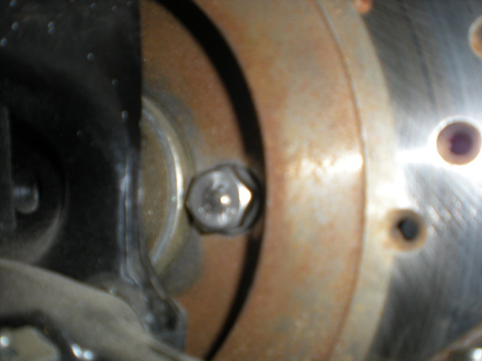

ANG HASTIGHETSMÄTARE
någon som har testat att sätta sån typ mc mätare med magnet o givare på bilen ?
undrar om det skulle gå att ha magneten på kardanen ?
jag använde såna förut når jag byggde HD choppers, det var även godkänt på regbes. då var det iallafall
det hade varit en smidig lösning på mitt problem

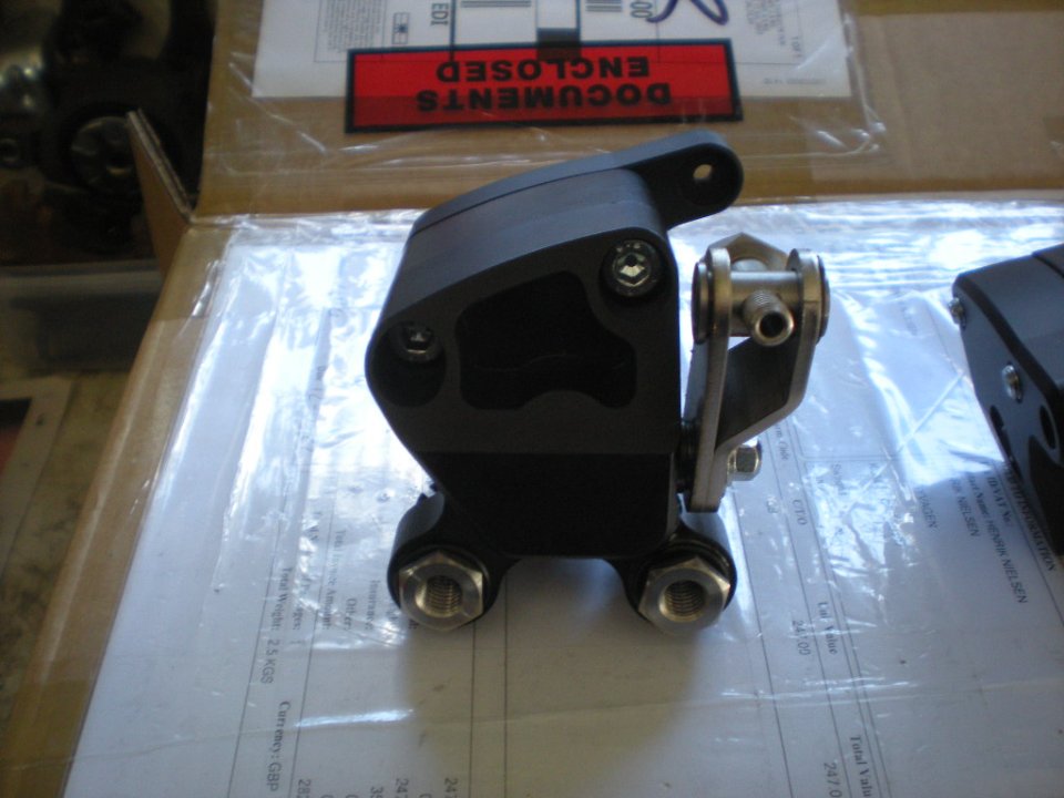

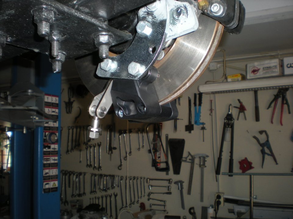

jag kämpar på fast det motigt har liksom tappat gnistan för att skruva
iallafal handbromsoken är monterade förutom bromswirena har även börjat montera nya hastighetsmätaren ja magneten är på plats
syns dåligt men den sitter mitt i skallen

Jag hade magneten på ett "öra" från skruven, det gäller ju att magnetfältet ändras tillräckligt för att givaren ska fungera. Men det märker du ju...

som jag har satt den är ju i princip samma sätt som jag har satt dom på mina HD förut, i bulten till skivbromsentherealpinto skrev: ↑fre jul 22, 2022 6:43 amJag hade magneten på ett "öra" från skruven, det gäller ju att magnetfältet ändras tillräckligt för att givaren ska fungera. Men det märker du ju...
hoppas det fungerar annars får jag flytta den

nu har jag pillad lite med handbromsen o gjort den klar
nu jävlar har jag handbroms, kan verkligen rekomendera dessa v3 handbroms ok
inget klyd o klapp det bara fungar o hur lätta som helst att justera in
tänk vilka bekymmer o tala inte om tid jag hade sparat om jag hade gått på dessa direkt
