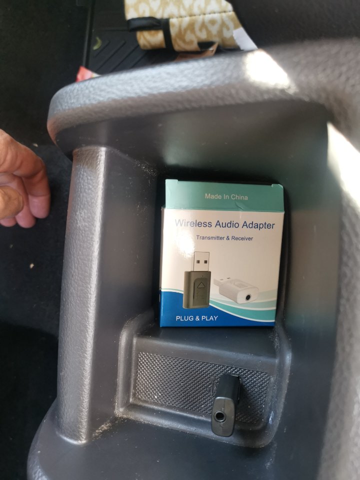

Hej.
Jag har samma problem där jag har endast usb uttag vid handbromsen.
Jag har endast aux knapp fronten ingen phone. Och ingen aux plug in.
Vet ni om det går om man skaffar sådan usb stick med bluetooth som kan skicka media ljud från telefonen till aux trådlöst?

Inte provat med just de. Men testa själv och kolla och återkom gärna med resultat!

Hej tänkte bara säga att det funkar utmärkt
Bilen känner igen usb sticken. Spelar upp musik utan sladd med väldigt bra ljud.
Köpte den från teknikdelar under 100kr.

Testade samma pryl, men får samma problem som många andra med Spotify som hoppar okontrollert mellan låtarna.
Blir tyvärr heller inget ljud.
Gjorde du något särskilt än att bara plugga in den i USB uttaget och synka mot telefonen för att få det att fungera?
