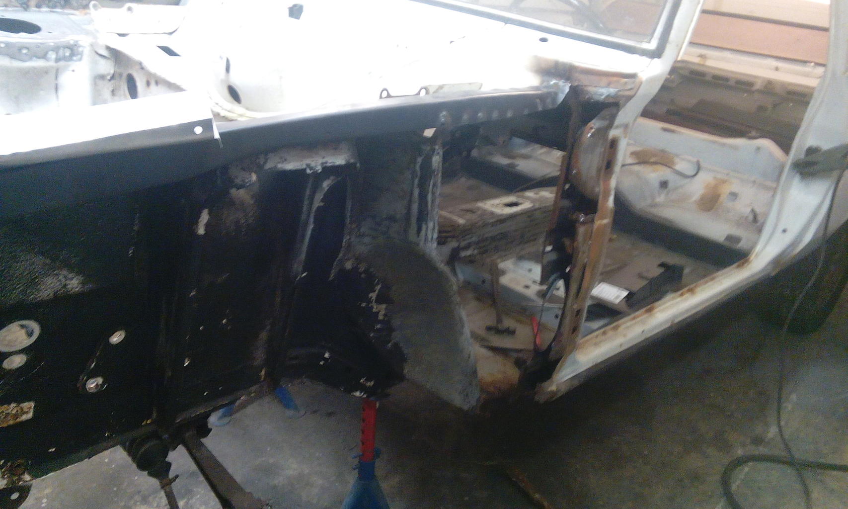

Ja då har vi lagt några timmar på "korrisionsproblemet" som gamla Fordar är väl kända för
En sida klar one to go !!!

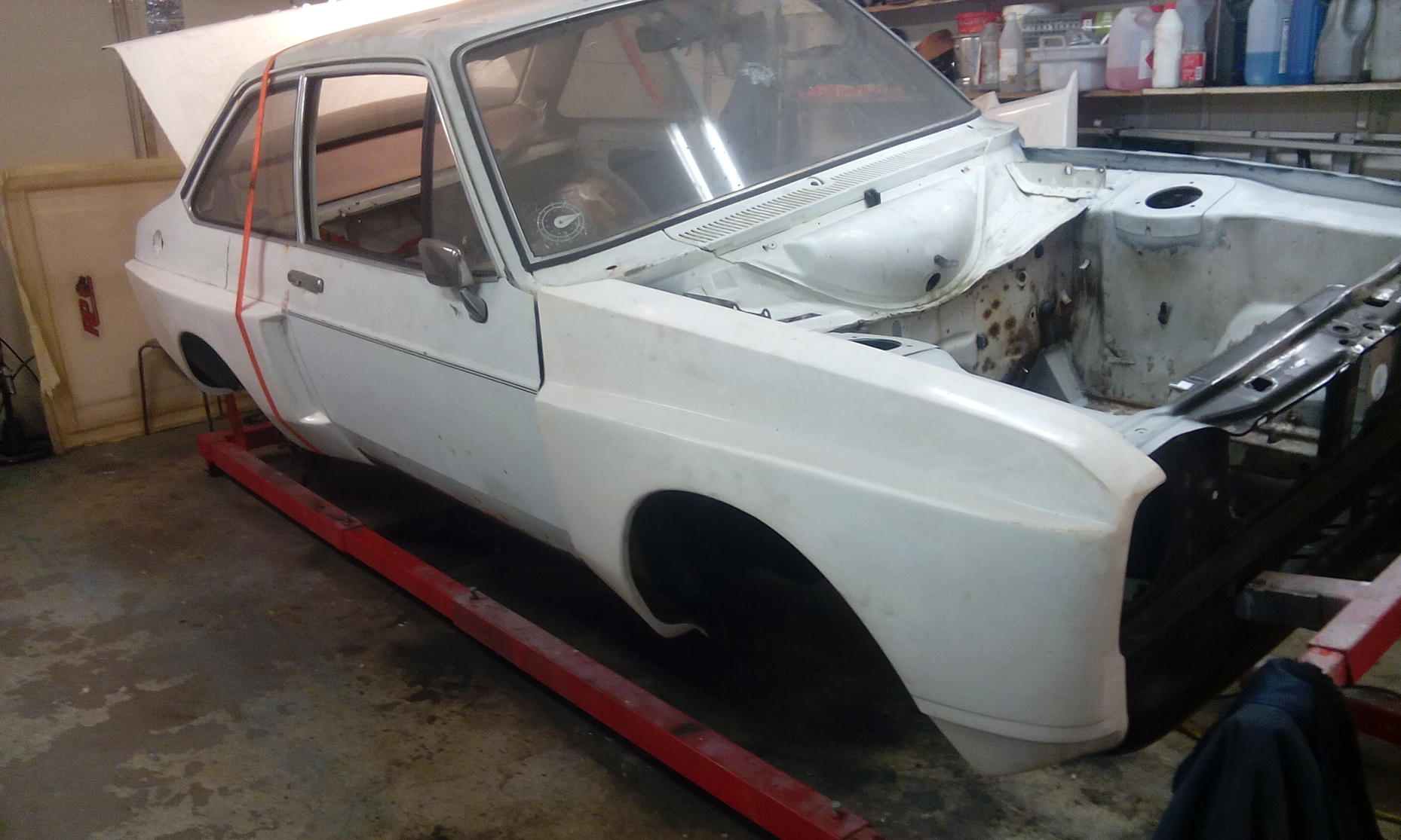

Lite montering av plastdetaljer på G

Kommer bli bra det där. Hur har det gått med valet av motor?

Coolt! Lycka till! Vart hittade du x-pack kitet?

Divad skrev:Coolt! Lycka till! Vart hittade du x-pack kitet?
Skickat från min Nexus 7 via Tapatalk
Köpte på FCS köp & sälj förstås ... tyvärr så är det en mindre bra x-pack kopia som passar bedrövligt så man måste kapa isär framskärmarna och plasta ihop dem igen ,den ena är för kort och den andra för hög och lång
Det är säkert e anledningen till att kittet ej blivit monterad någon gång
men det är betydligt enklare än det jag gjorde till Capri'n då jag gjorde formar och allt själv , det var flera vintrars pyssel

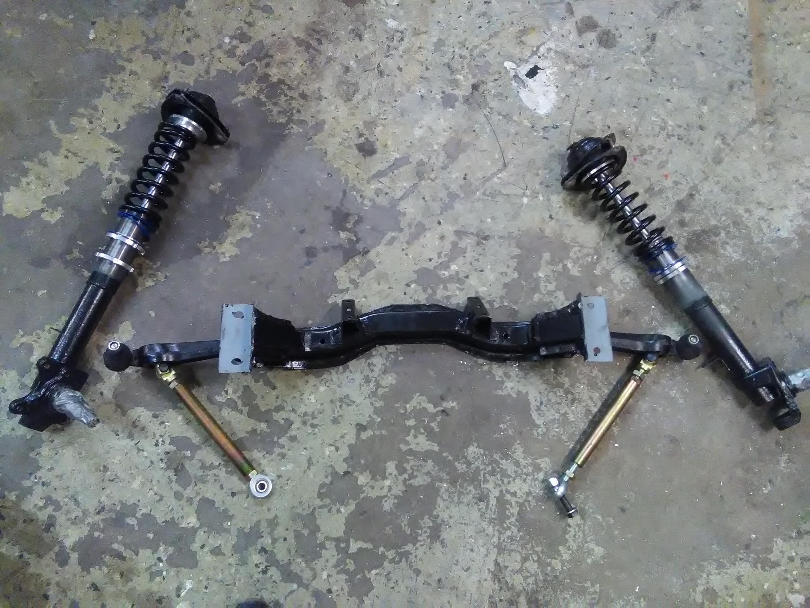

Efter några månaders "garagetorka" så har det hänt lite igen , Framvagn under tillverkning en hel del meck att få till det med compression studs & krängningshämmaren från en V70 (bakre)

Japp , Skivbromsar runt om , ventilerat fram .
Coilover WRC framvagn osv påkostat ............
