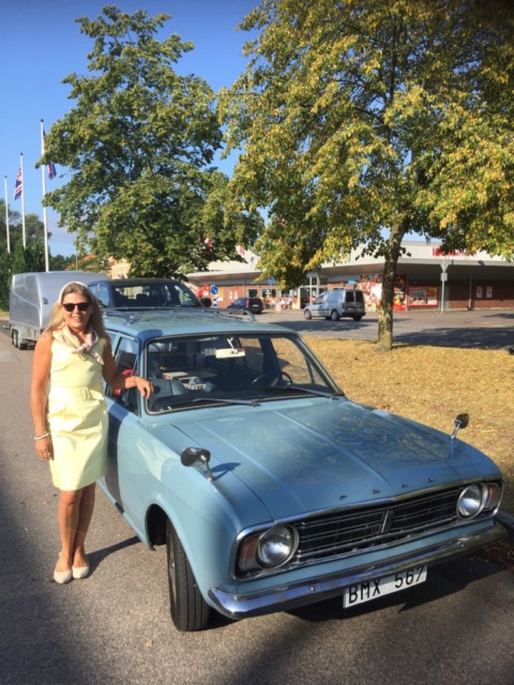

Här är min Mk2 kombi, 70 års modell, enda 70an som finns i registret.
Inte jag på bilden, om nån undrar...

Snygg bil, ser ut att vara i toppskick.mr Costin skrev:Här är min Mk2 kombi, 70 års modell, enda 70an som finns i registret.
Har du haft den länge?

Inte toppskick men bra bruksskick kan man säga. Köpte den i somras men har vetat om den läääänge. Massa småfix för att få den körbar, sen krävs en del uppstädning i några dåliga rostlagningar för att få den riktigt fin.

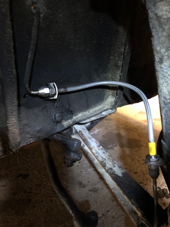

En hel del har blivit gjort på bilen under våren. Framrutan är bytt, nya däck, nybyggt avgassystem, servad motor, ny växellådsolja, påfylld olja i bakaxel, nya bromsslangar Bränsletanken blev ersatt med en plasttank från Dalhems då orginaltanken med sina udda mått var stört omöjlig att få tag på. Jag ska ersätta dess upphängning med något lite stabilare sinom tid. Jag har nödtorftigt svetsat framskärmarna, hålen i ”kylarbalken” och det främre vänstra domkraftsfästet. Inredningen är helt otroligt skick. Det finns inte en enda fläck i innertaket och alla säten och bagaget har varit skyddad av överdrag. All el fungerar felfritt. Jag har ännu inte tvättat bilen, mycket av lacken framtill har ramlat lös så det kan gott vänta ett tag!

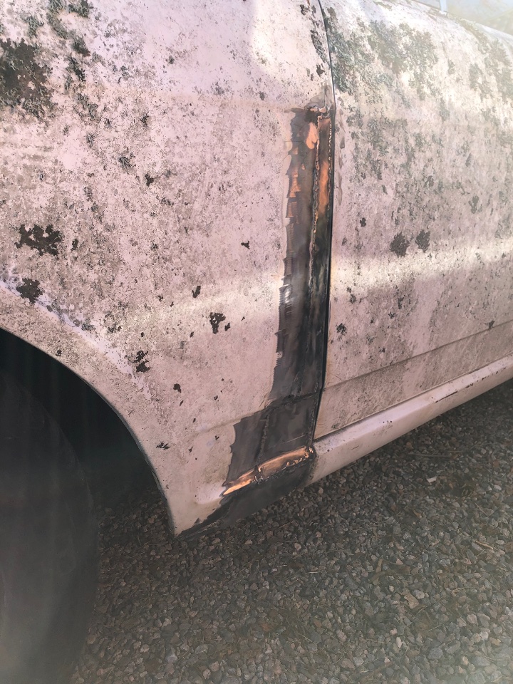

, då får den väl lite uppmjukning på vägarna i sommar - bilar mår ju bättre av att röra lite på sig än att stå stilla, de också. Skulle varit kul att höra overallernas kommentarer när den gled in i hallen
, och sen när de kröp under och insåg att den inte var alls så muggen som skogspatinan flaggade för
. Vet inte om det finns nån ratrod/patina-klass på bilträffar för bilar nyare än femtiotalsmodeller (stopp vid Amazon ungefär), men den här Cortinan borde få första pris i så fall, om du låter mossan vara i fred
. Gillar den råa plåtlagningen - borde sticka i ögonen på bilpedanter
(jaja, lugn alla...
smaken är olika). Snyggt grundjobb ser det ut som, vaxa den i stället för att grunda om det inte ska göras klart snart, så håller den sig rostfri över sommaren ifall det inte blir för fuktigt (man kan också putsa bort befintlig rost ganska grundligt om man har tålamod). Ett sånt här uppochnervänt år kan man gott kosta på sig att slappna av och bara göra det nödvändiga och ha så kul man kan med grejorna.
