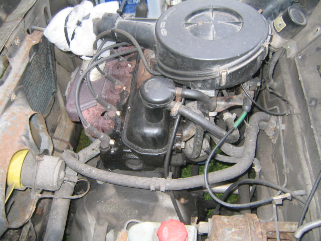

Hur ser jag skillnad? Jag trodde alla 1.1 var Valencia. Min Fiesta är en 80. Om delar från en 1.3 eller 1.6 passar vore det ju väldigt trevligt. Vad fanns det för motoralternativ i Fiesta mk1 i Sverige? Har fwd Kent suttit i nån svensksåld modell av Ford?
loop
Inlägg: 1313
Namn: Per F
Ort: Hässleholm
Inlägg av loop »
så ser den ut iallfall
