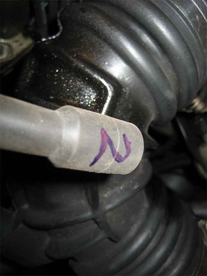

Bild 2: Märk upp tändstiftkablarna

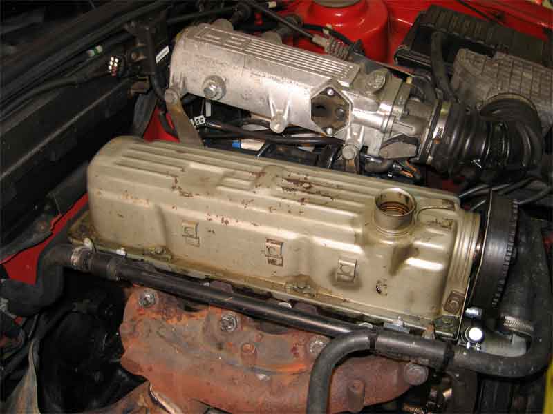

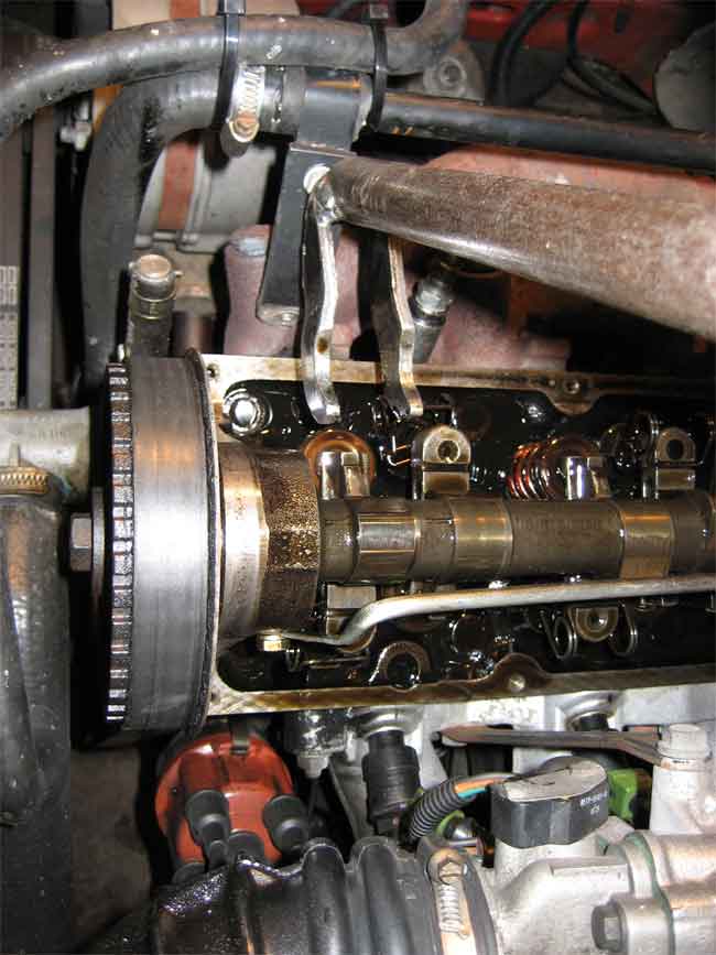

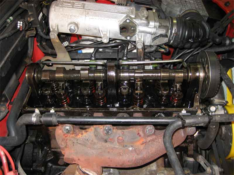

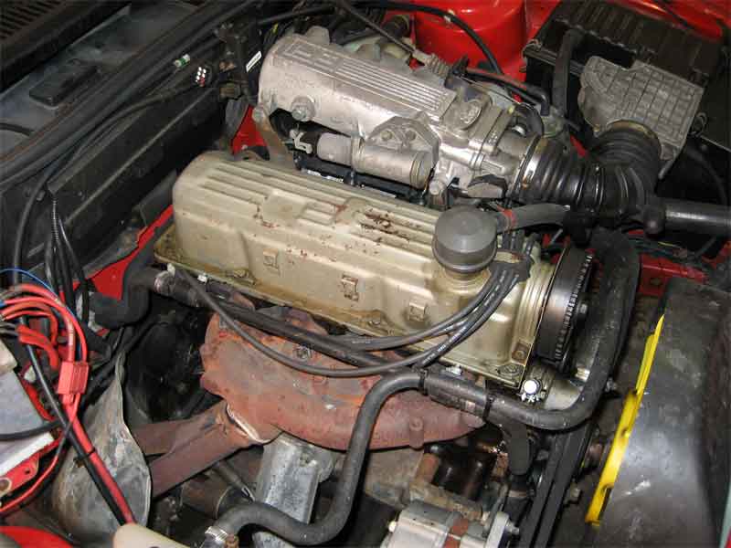

Bild 4: Montera bort ventilkåpan

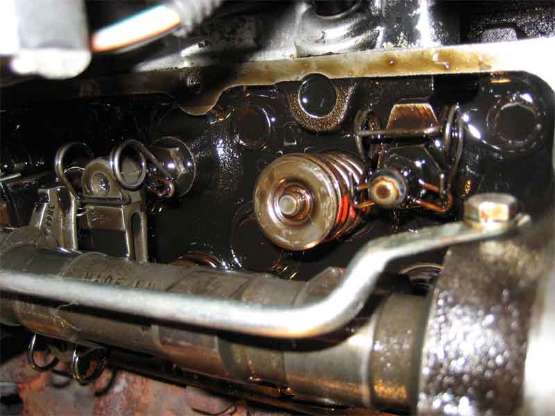

Bild 11: Ta bort den andra vippan

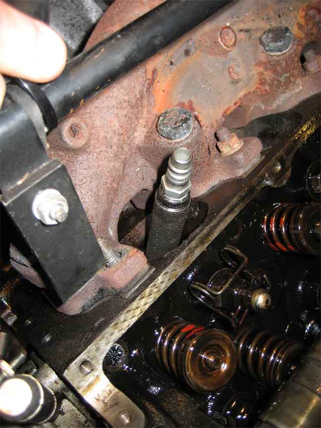

Bild 12: Skruva dit luftverktyget i tändstifthålet
Bild 13: trycksätt cylindern, jag gjorde det med kolven i nedre läget

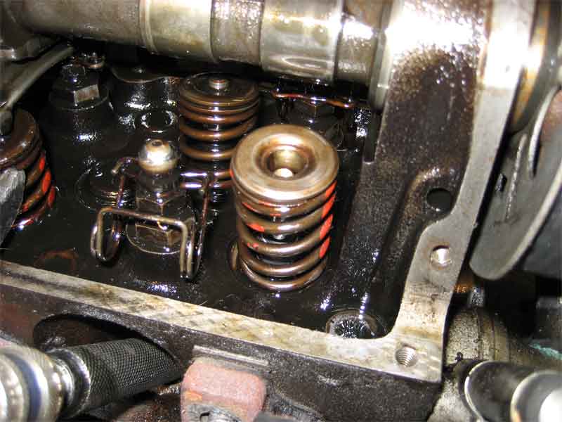

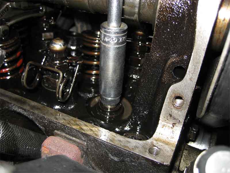

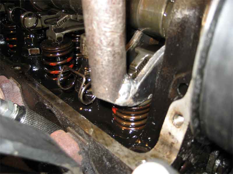

Bild 14: Vertyget ska nu användas igen, tryck ner ventilfjädern så att ventilknastren går att ta bort ( pilligt jobb, inget för den nervöse eller stressade) VIKTIGT!!! det kan vara så att ventiltalriken sitter fast i knastren och behövs knackas på innan demontering jag har en bild på det längre fram i guiden

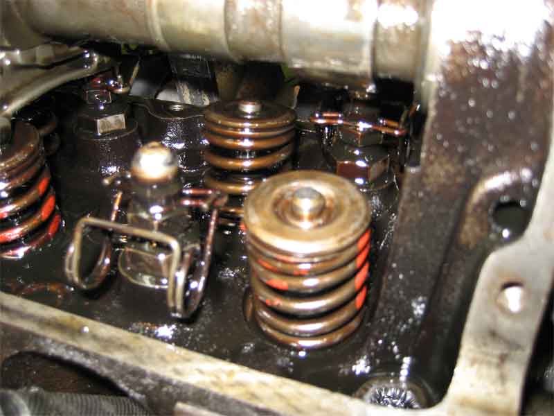

Bild 15: Knasterna är borta och ventilfjädern går att ta bort

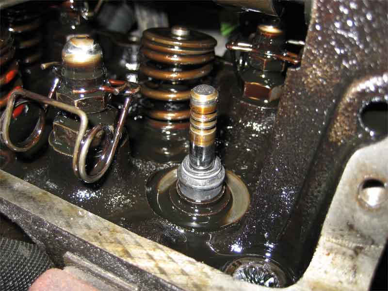

Bild 16: Ventilfjäder och ventilfjäderbricka är borta, det är nu läge att ta bort den gamla tätningen
Bild 17: Ny o gammal
Bild 18: Ny tätning monteras

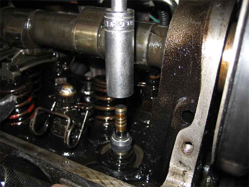

Bild 19: Kan vara svårt att föra på tätningen men en långhylsa st 12 gör susen
Bild 20: Knacka med en hammare på förlängare tills tätningen bottnar

Bild 21: Tätning korrekt monterad
Bild 22: Sätt dit fjädern och ventilfjäderbrickan

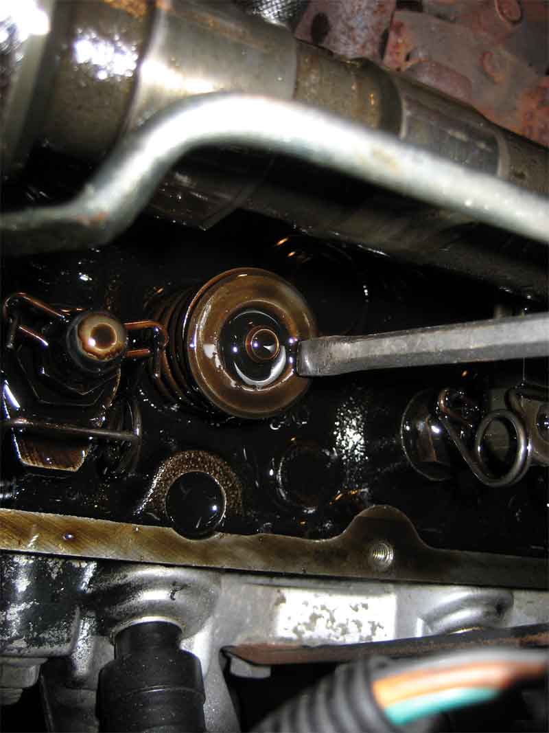

Bild 23: Pgr av ensamhet i garaget så blir det endast en färdigbild, men det är samma moment som när knastren togs bort fast nu tvärtom... Detta är MYCKET pillgigt men med en lätt magnetiskt skruvmejsel så går det bra men det går inte o stressa med detta moment.
Bild 24: Här knackas det på talriken då den fastnat och inte vill lossna fråm knastren
Bild 25: ventil nr 2 klar, när detta är klart så tar du bort tryckluften från vertyget och montera bort det

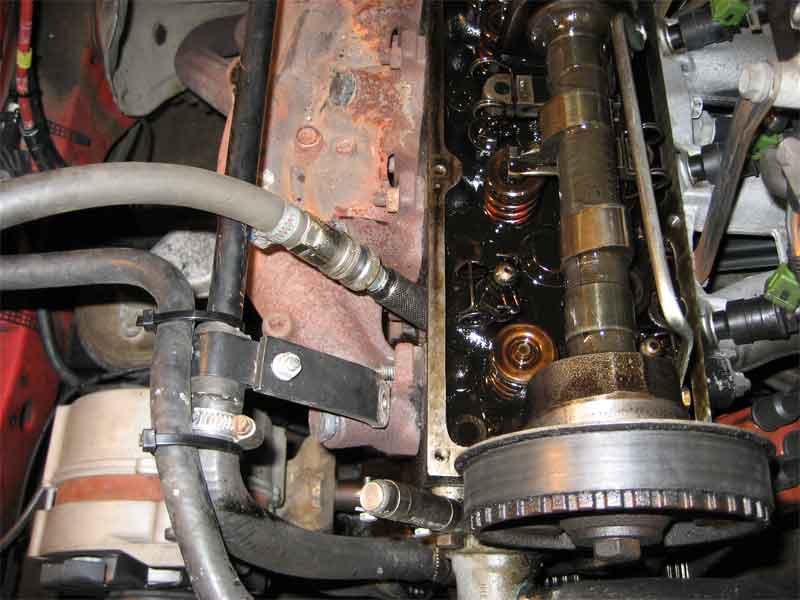

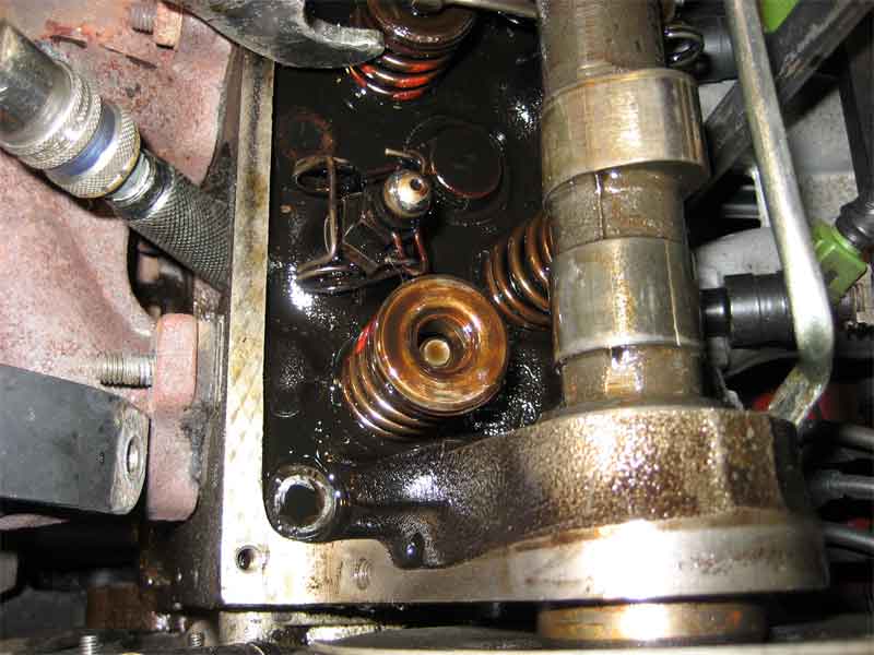

Bild 26: Nu är det dax o montera tillbaka vippan MEN tänk på att med nya tätningar så går ventilen trögt och jag tog hjälp av en skruvmejsel för att trycka på ventilskaftet, inte kul om man trycker ned ventilen och bara fjädern trycks ihop men ventilen blir kvar... gissa vad knastrena gör då...
Bild 27: Vipporna på plats, bara 6 kvar

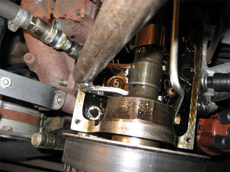

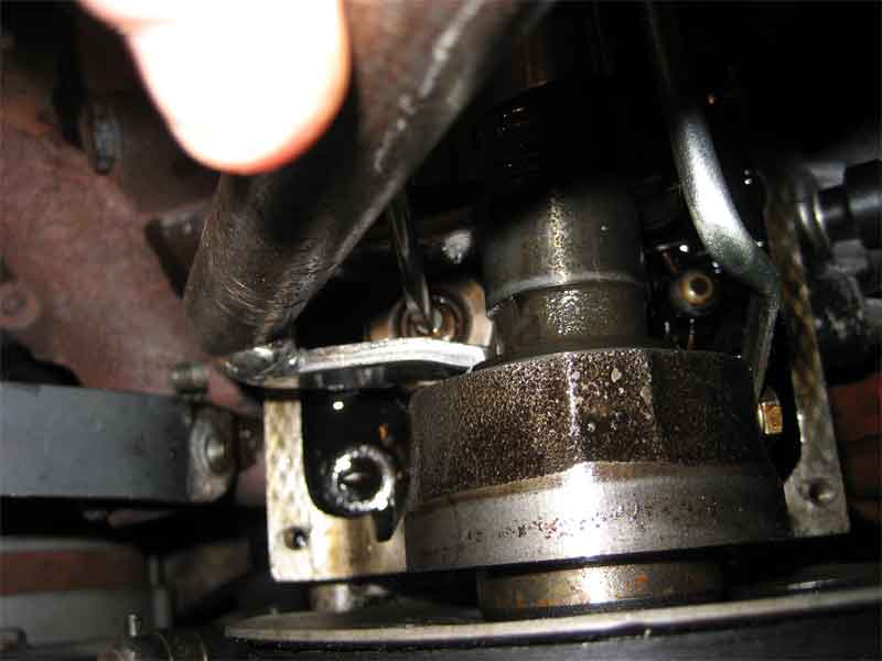

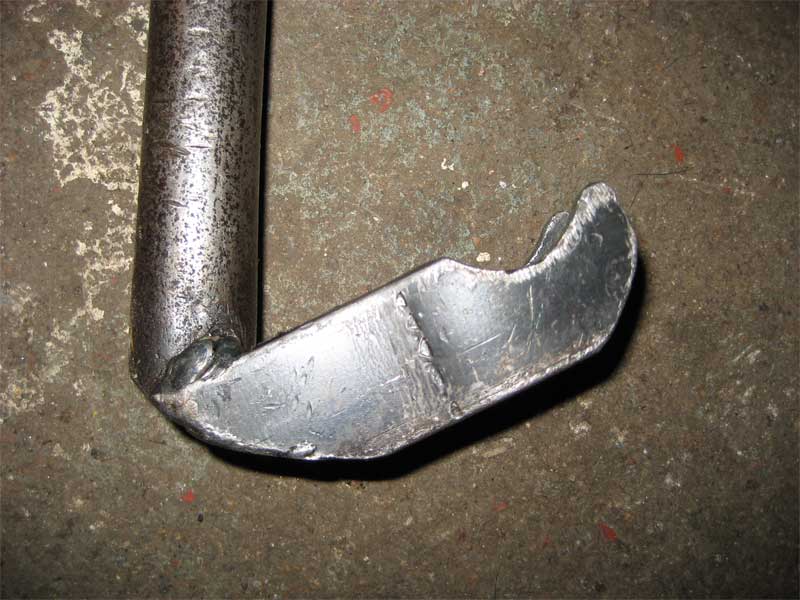

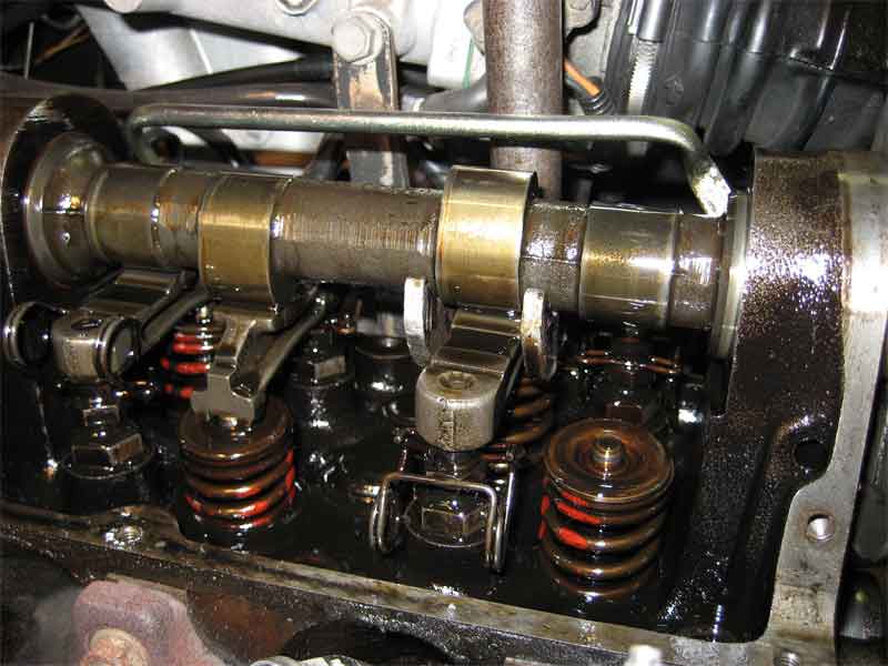

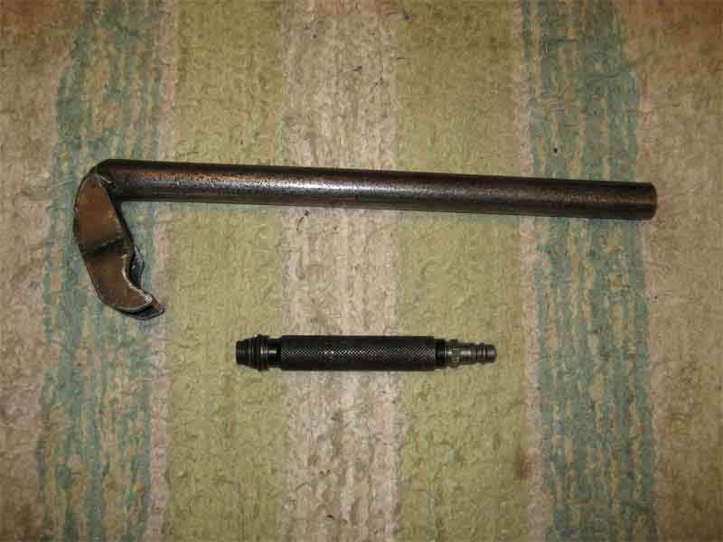

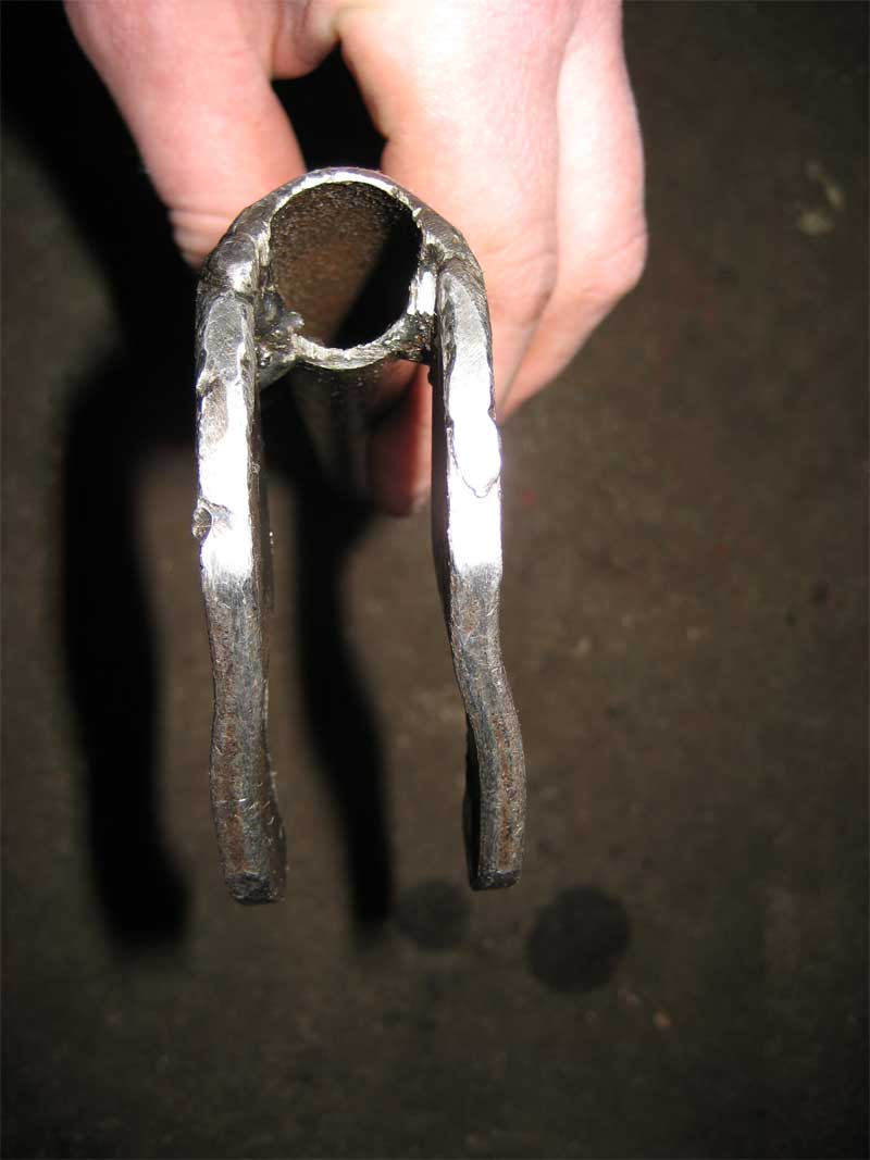

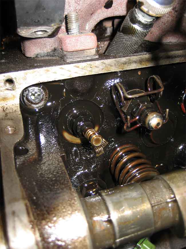

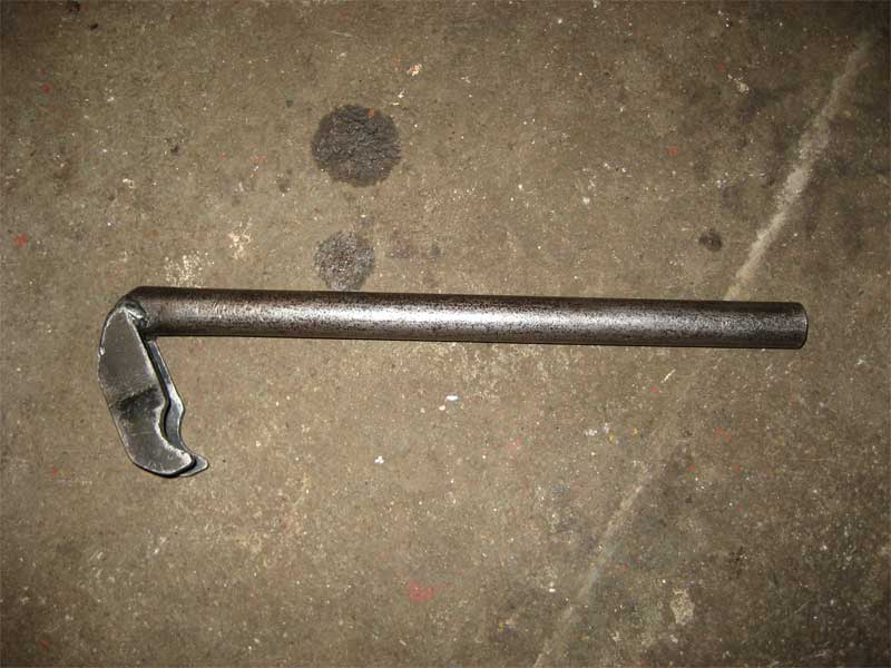

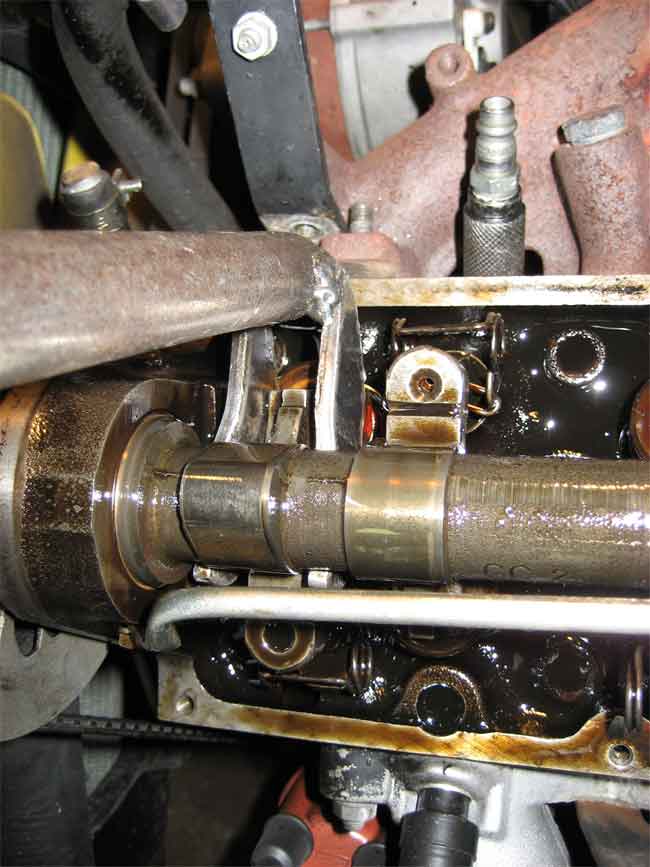

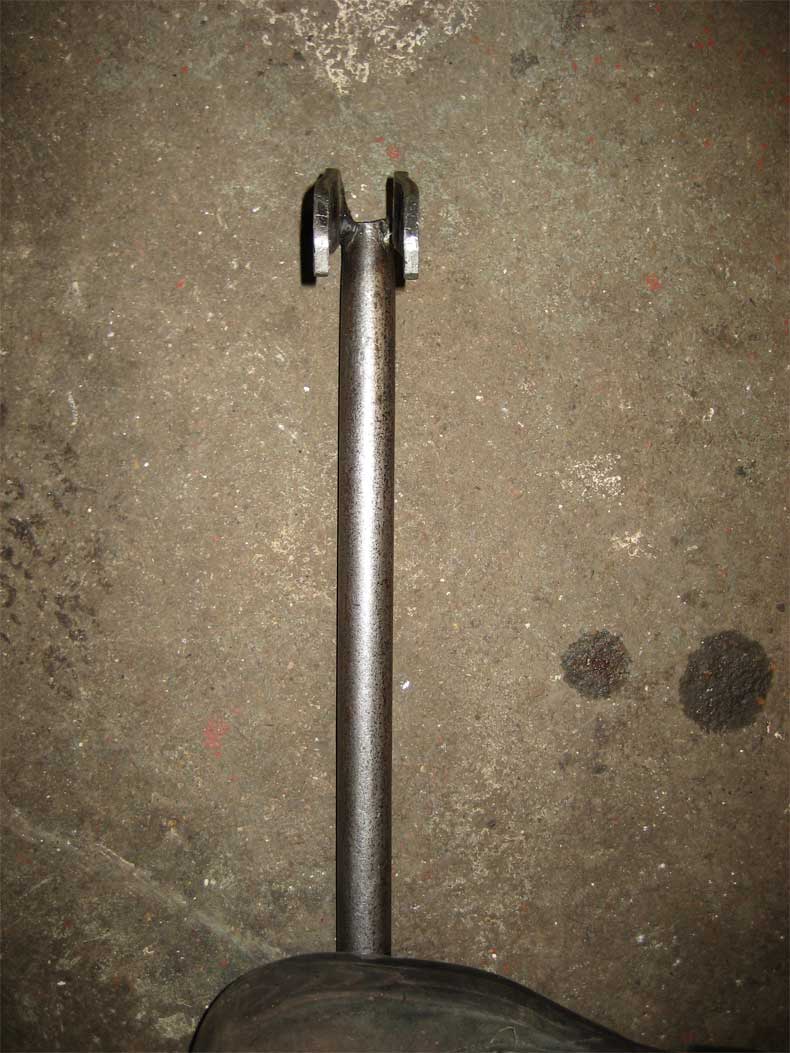

Med toppen monterad kan man inte använda sig av en ventilfjäderbåge eftersom det verktygen måste komma åt ventiltallriken för att kunna fungera. Det finns dock speciella ventilfjäderbågar att köpa för att kunna pressa ihop ventilfjädrarna med toppen monterad, man kan också tillverka ett verktyg själv. 2st exempel nedan, Bild 1-4 visar variant ett och Bild 5 visar variant 2.
