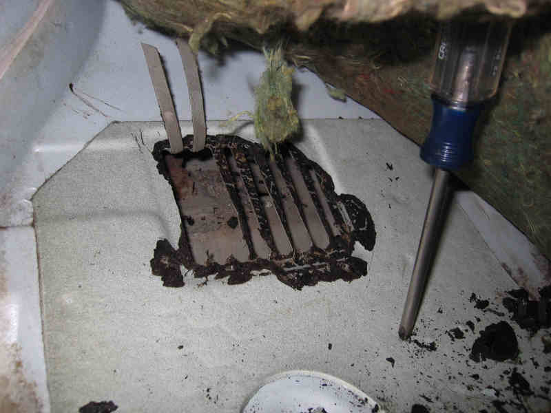

-Vik undan golvmattan och staga upp ljudisolering för aktuell sida, hacka sedan bort asfaltsmattan som finns över gallret bild 1.
-Vrid pinnarna på gallret och klipp av så pass många att du kommer in med ett verktyg för att hålla fast muttern bild 2.

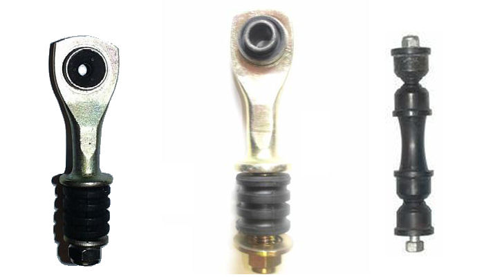

Det finns 3st olika krängningshämmarlänkar bild 1:
93/01-94/10, Mutter undertill och påtryckt på krängningshämmaren
94/10-98/07, Mutter undertill och genomgående skruv med mutter från sidan till krängningshämmaren
98/07- , Genomgående skruv genom länkarmen och upp genom krängningshämmaren med bussning imellan

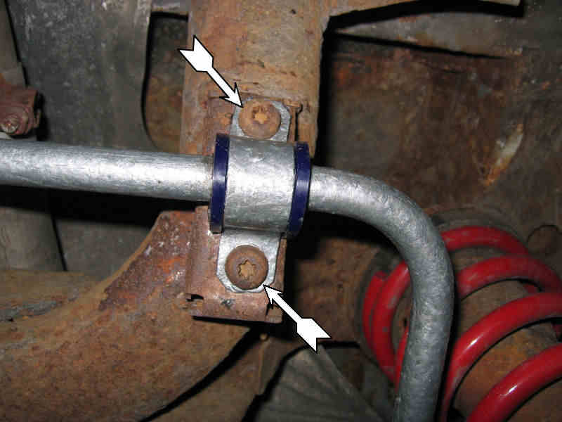

-Lossa skruvarna, sedan/kombikupé har 1st sexkants skruv/sida, kombin 2st torx skruvar/sida, till bygeln för krängningshämmarbussningen bild 3. Använd mycket rostlösningsolja och backa skruven lite om det går för tungt, så är chansen större att skruvarna inte går av. Det finns dock gott om utrymme (i alla fall på kombin) att borra ur skruva om olyckan skulle vara framme.
