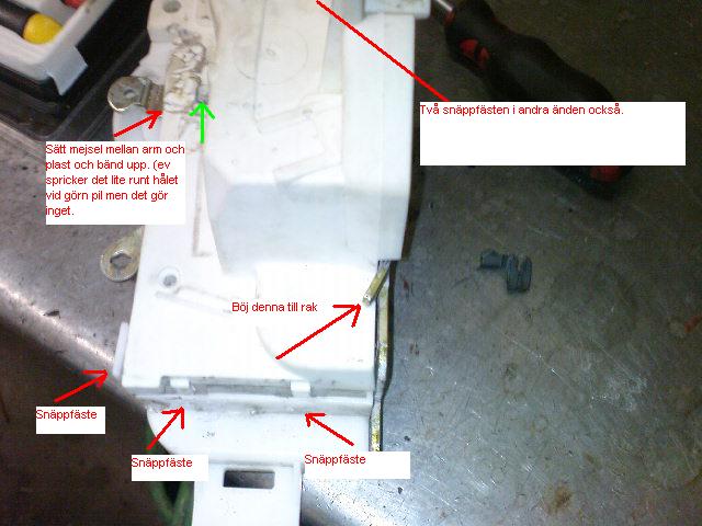

10. Dela på låskistan genom att bryta metallpinnen till rakt och lossa 5st snäppfästen. Bryt försiktigt isär kistan med en mejsel enligt bilden nedan (spricker plasten lite kan man alltid smälta ihop den med lödkolv etc) bild 1

Fila sedan ner sidorna på niten(se bild), och dela låskistan genom att försiktigt öppna snäppfästena som sitter på sidorna. Min bil är 15 år gammal, så plasten har blivit skör och spricker lätt.
