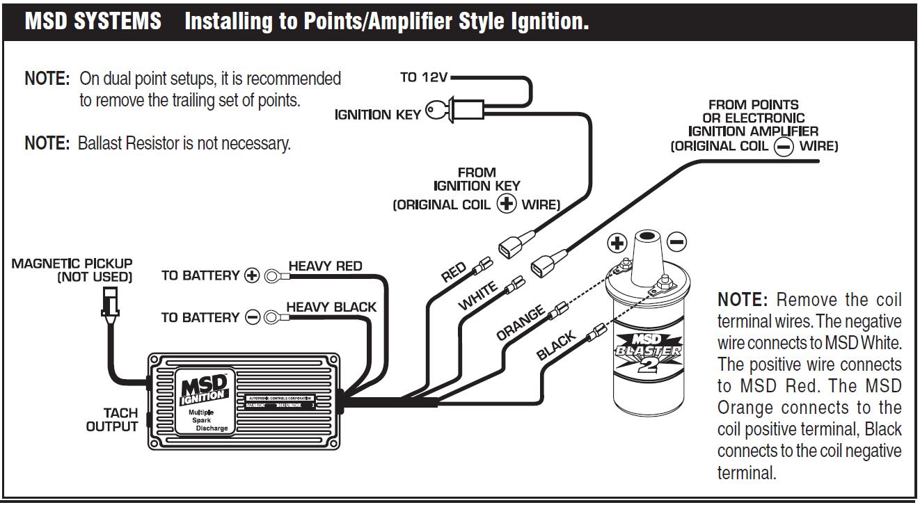

Hej
Tänkte koppla in min MSD 6A som jag haft liggande ett tag.
Har sökt lite på forumet men hittar inte riktigt något svar på mina funderingar.
Den skall ju kopplas enligt min bifogade bild, men det jag undrar över är ifall jag kan ta kablarna direkt från orginal spolen och kopplas dessa till MSD´n eller ifall jag måste koppla bort orginal förstärkaren och nått annat?
Kommer varvräknaren att funka som den ska eller måste man modifiera den på nått sätt. Såg i nån gammal tråd att vissa har varit tvungna att göra detta på Escorten men hur är det på en Sierra Cosworth?
/Maniac
Sierra Cosworth -91[/font]

Du kopplar som du skrev och låter förstärkaren vara kvar.
Din varvräknare kommer inte att fungera, utan du kommer få löda förbi första motståndet i varvräknaren.
Tror det finns nån gammal tråd om det...

Tack för snabbt svar. Då får jag kolla på detta.
En annan fundering som dök upp, hur blir det med varvstoppet. Funkar det fortfarande eller måste man göra något för detta?
/Maniac
