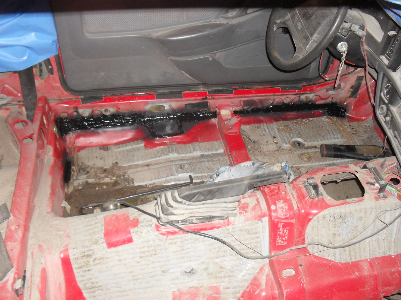

Karossen är nu blästrad och eftersom de är en ford så finns de ju en viss rost som visade sig efter blästringen. De ska nu lagas upp först.

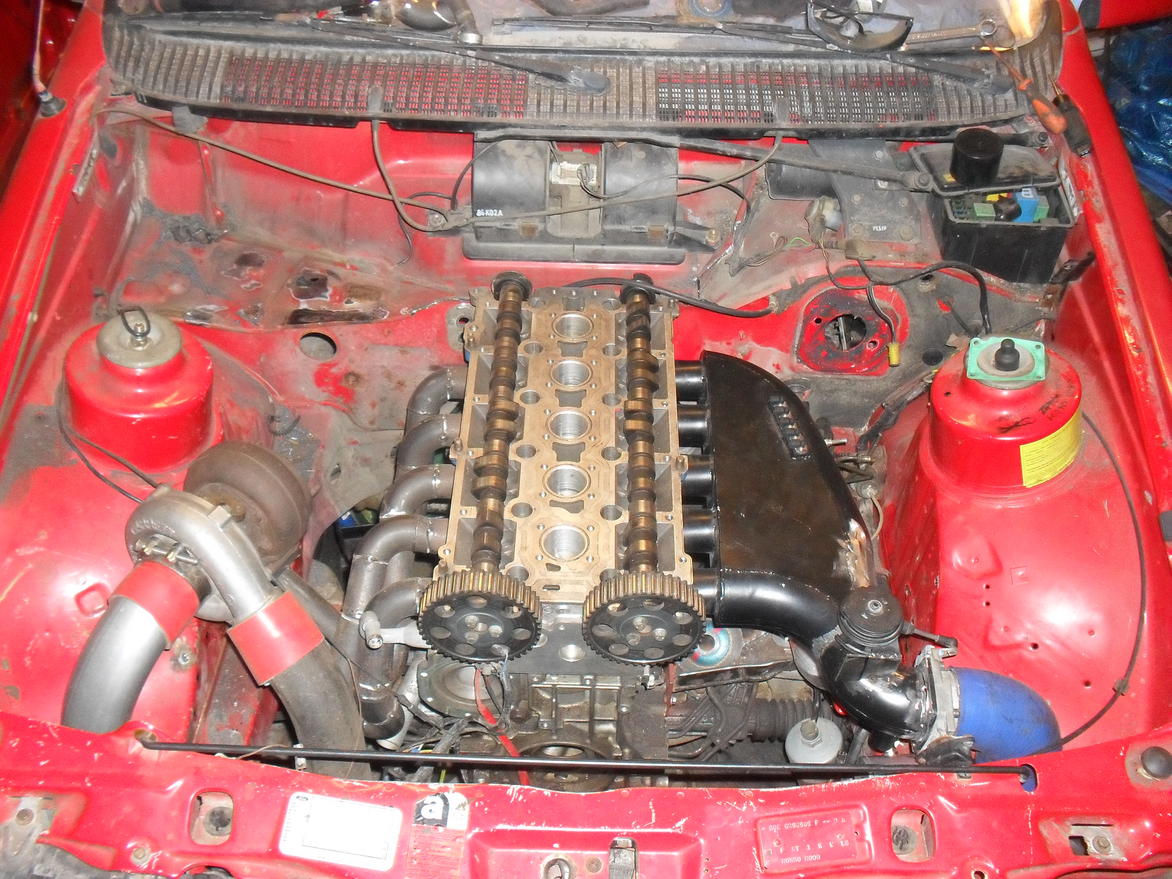

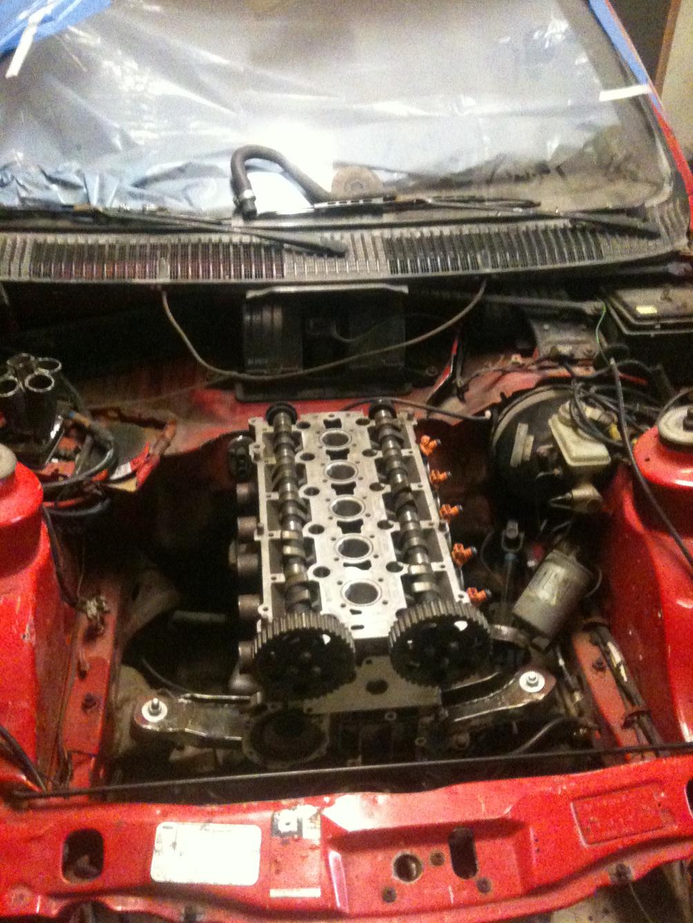

Kastade i dummy motorn för att se hur grenrör och insug passade.
Vilket resulterade i att bägge får byggas nytt. Men hade sett fränt ut

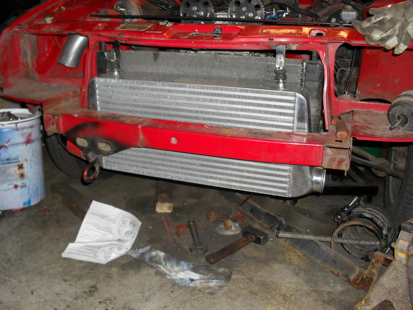

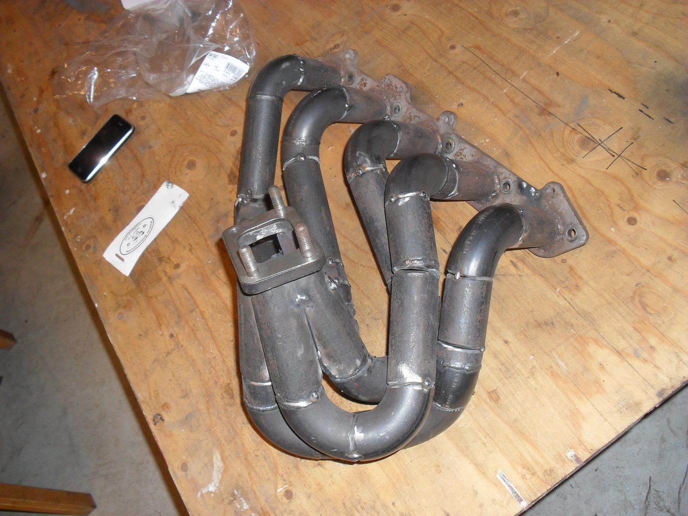

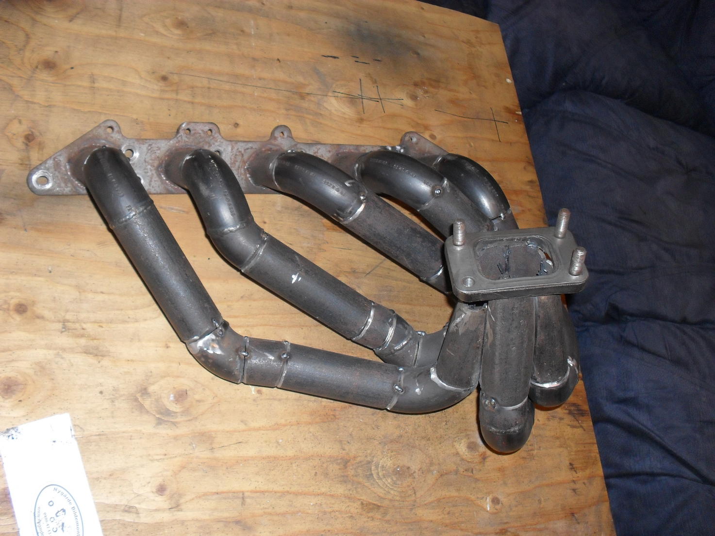

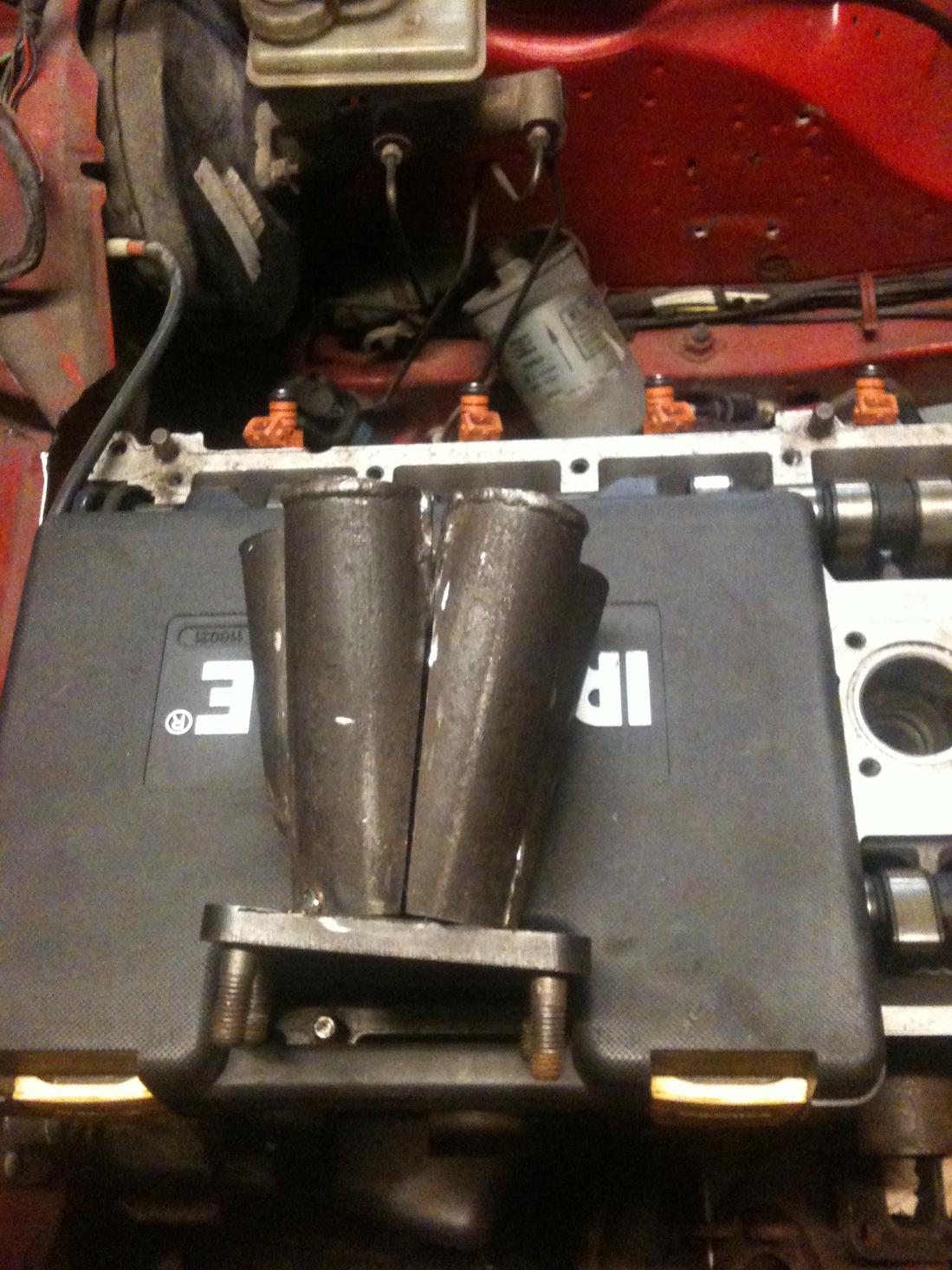

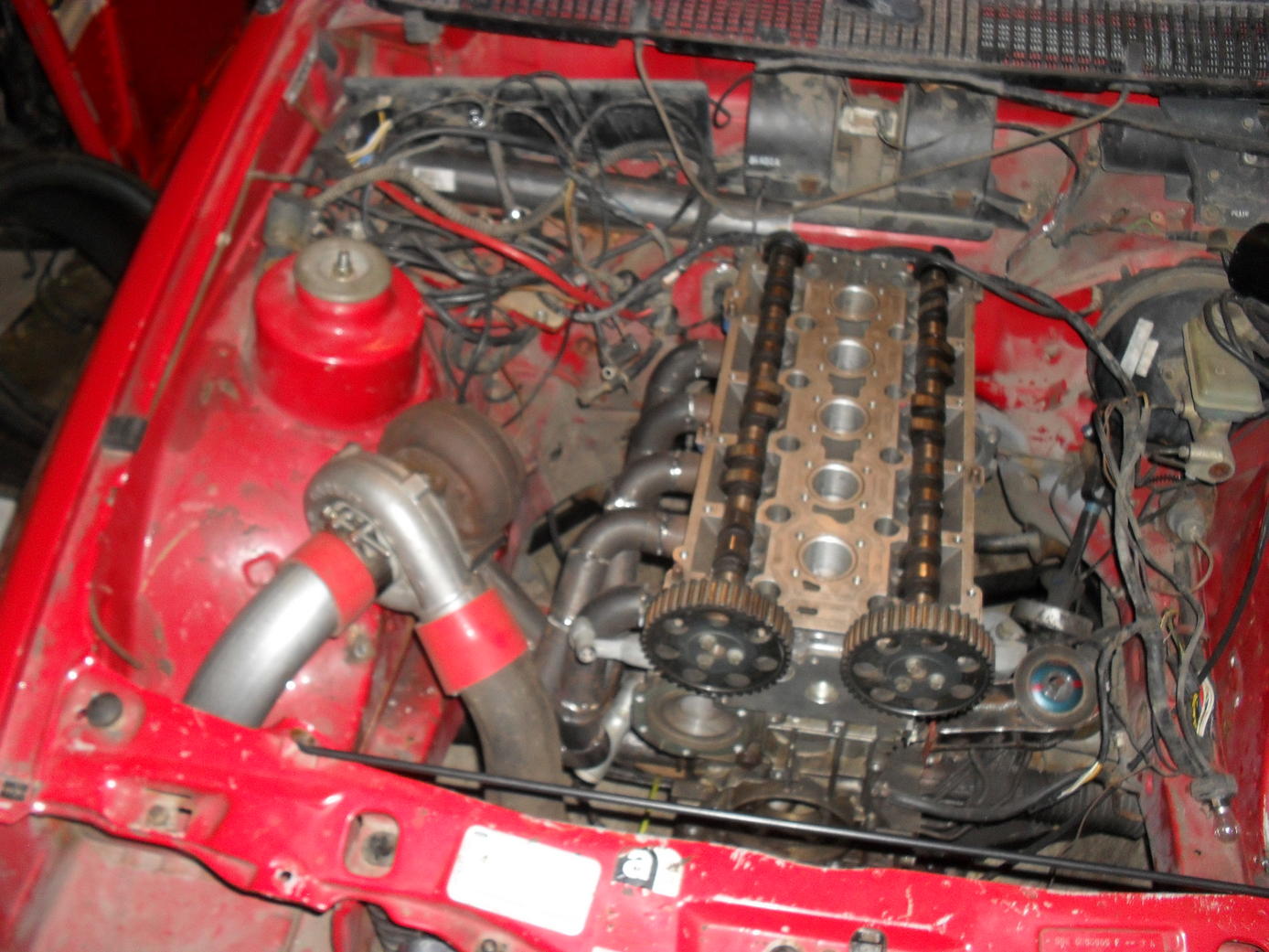

Ett grenrör,

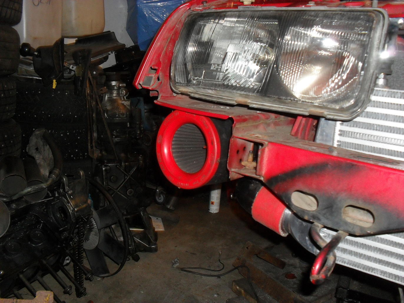

Ic på plats
Samt luftfilterrör och tryckrör till turbon. (Ska inte använda dom röda slangarna)
Fick inte alls gjort så mycket i helgen som jag hade hoppats på.
Började helgen med en massa strul. Skulle ta ner bakvagnen..
Ja ner kom den ju. Men de blir inte lätt att få upp en ny då 5 av 6 bultar gick av i karossen. SUCK!! tappade lite ork där och gick för att tjöta med lite folk istället.
Men senare på kvällen fann jag lite ork igen.
Fick därmed gjort lite nytta i helgen.
Ett grenrör,
Ic på plats

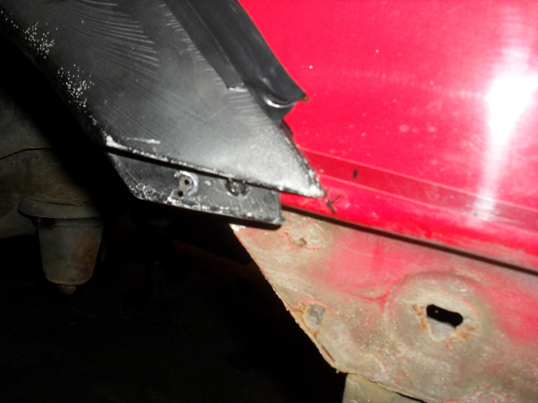

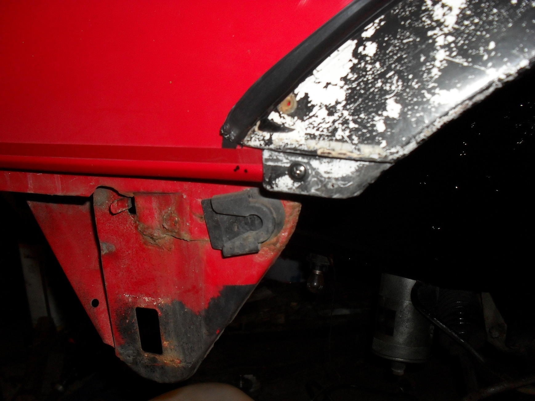

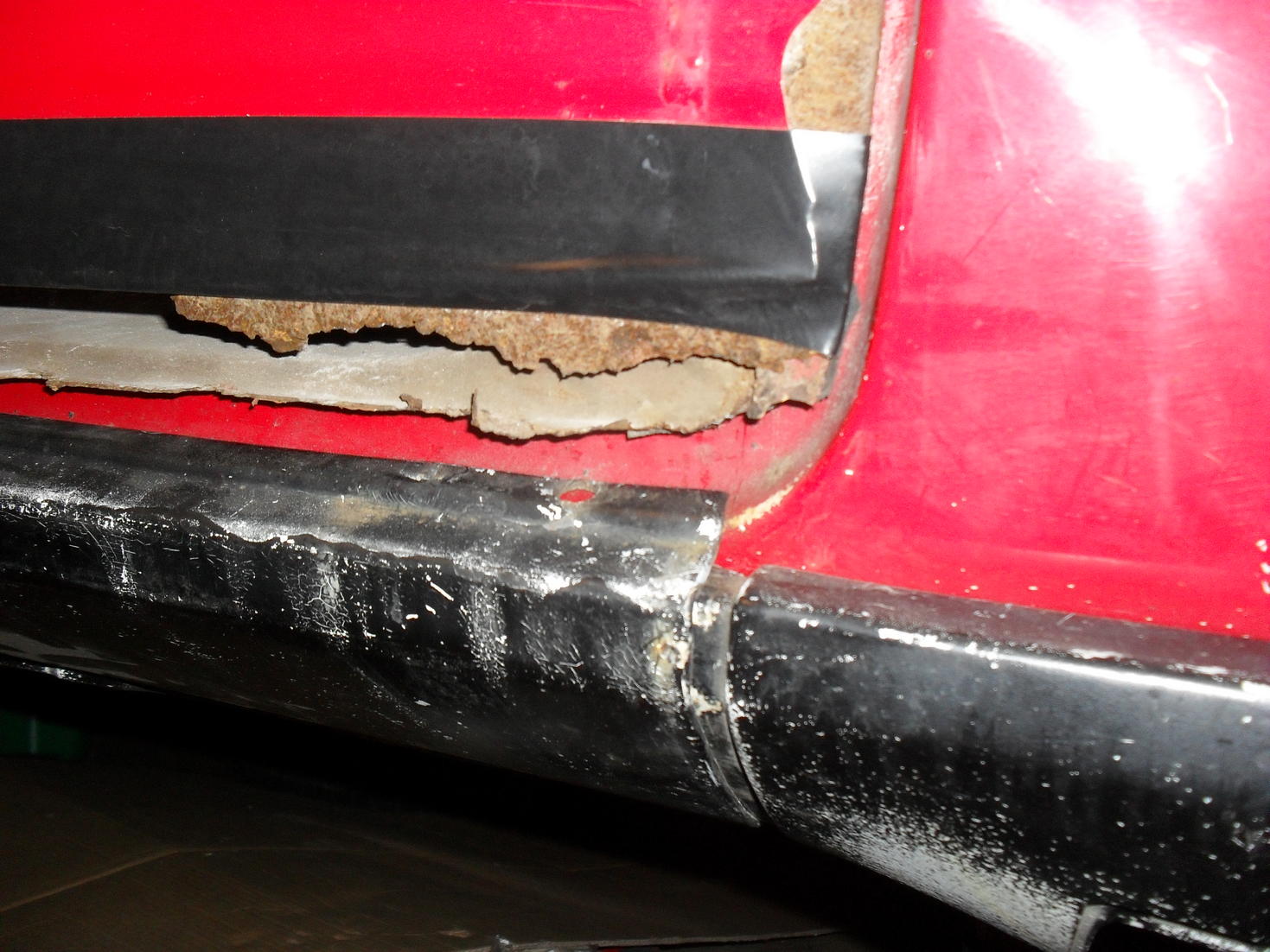

Nu behöver jag lite hjälp från er som kör flygel eller för er som vet hur breddarna ska sitta.
Provmonterade mina breddare idag och tycker dom sitter helknäppt.??
kan ni vara vänliga å titta på bilderna å säg om de ser rätt ut eller om de är fel.
Men känns inte som att dom sitter fel.
Bild 1 är fram
Bild 2 är bak
Bild 3 är sidokjol/bakbreddare
De jag tycker är konstigt är att breddaren borde väl gå hela vägen ner på skärmen å inte sluta ca en halv cm innan?
Bild 1 är fram
Bild 2 är bak
