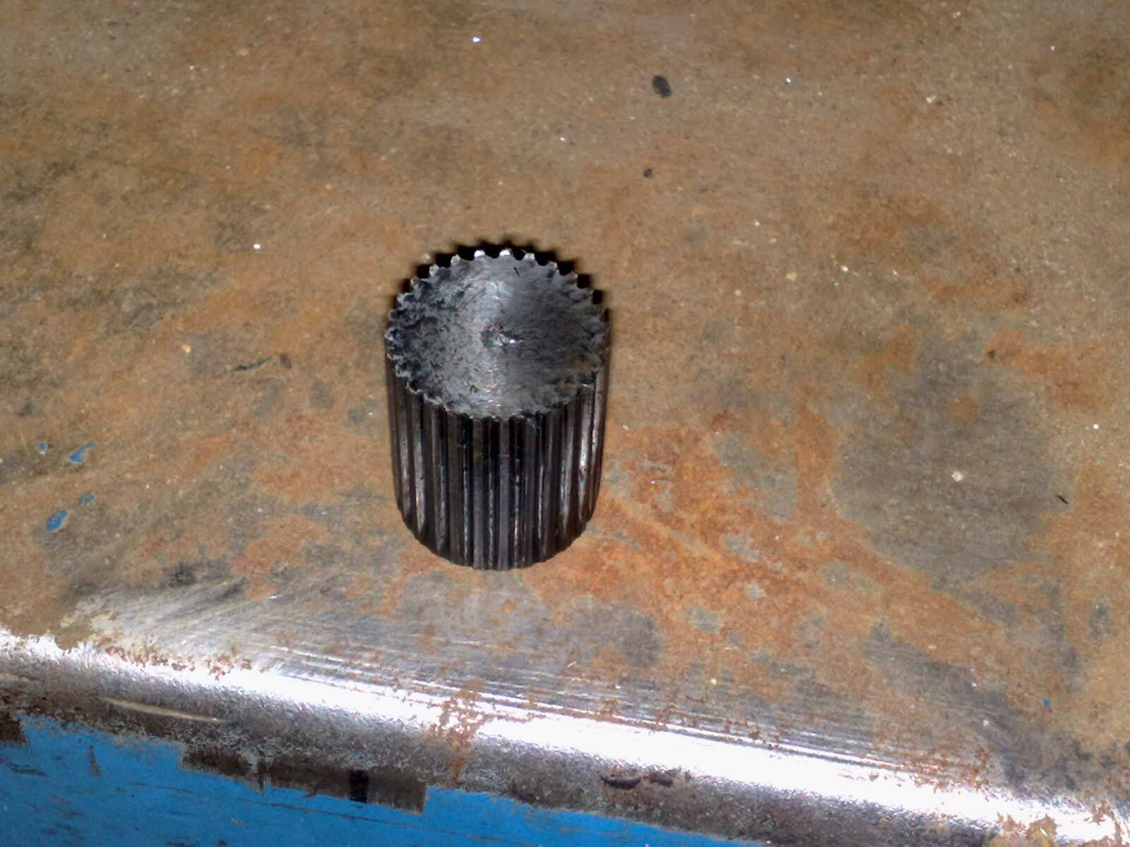

Inlägg av MrB »
1030 är "något " klenare än 1031 (och tidigare variant ) funkar säkert då det behövs rätt mycket Hk för att knäcka en Volvo axel ....Säger han som knäckt 2st .... men det bror nog mest på behandlingen :) klistriga däck och häftig kopplingsverksamhet kan knäcka det mesta
Vill du ha ett billigare alternativ så leta rätt på en 1040/1041 axel med slungdiff där du svetsar fast själva slungvikten då funkar de även över 30km /h
