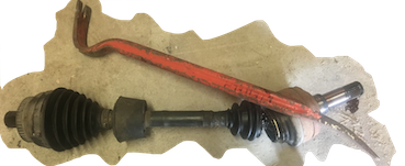

Hej ska det behöva brukas "våld" när jag skall ha lös drivaxel för att byta den inre damasken på Galaxyn? vänster sida.
Jag har för mig att det skall bara vara att dra lös hela axeln från lådan med ett bestämt ryck. Så var det på mondeon jag hade tidigare som jag bytte drivaxel på (en slags klämring som sitter i ett spår nästan längst ut på splines), men mina bestämda ryck räcker inte alls, och funderar på bryta med "koben" men tänkte höra hur ni som kan detta utan och innan skulle gå tillväga.
Flytta gärna till rätt avdelning, Galaxy, blev fel av mig

Koben får det bli.RickardEM skrev:Behöver nog lite hjälp av en kofot eller liknande då det kan krävas lite kraft för att få loss låsringen, ska vara likadant som på din Mondeo.

Gick bara fint
Två rejäla sparkar på kobenet och den poppade ut.
Gick ju inte så bra att på plats montera dit en delbar universialdamask.
Har hittat ny komplett drivaxel för ca 1000kr på websida så lutar åt att beställa där så blir allt som nytt på denna sida

Jo som sagt det brukar hjälpa till med ett koben rycka ut mer envisa drivaxlar,,
Nä har heller aldrig begripit mig på dessa delbara damasker och är även prövat efter konstens alla regler flertalet sådana, som sällan brukar hålla speciellt länge innan dessa spricker igen.
Annars som sagt är det snart gjort att dela en knut och montera en riktig damask som verkligen håller,, bra pris med som sagt och då är det nytt rakt igenom! Smart tänkt.

Peter H skrev:Jo som sagt det brukar hjälpa till med ett koben rycka ut mer envisa drivaxlar,,
Jo det är rent s*it , var tänkt som en "nödfix" inför besiktning och sen ordna detta på bättre sätt med riktiga grejor.
Axeln ville inte lossna, o jag tänkte usch går nåt sönder nu om jag bryter för hårt, och då det var så pass dyrt med typ original, hittade inte nån vettig pirat damask (provade att beställa från skr**at men det blev helt fel tyvärr) andra lokala företag hade inte heller möjlighet att få hem, vid tillfället.
Då testades jag en Bilfela delbar det blev riktigt illa, det är ju en besvärlig midja på knuten som gjorde att det inte alls gick få den att sitta kvar samt att universal damasken inte hade i närheten rätt diameter för denna knut. Nu hade jag en helt öppen knut och bara 2 dar till körförbud...
Blev panik med bilar för oss som båda behöver bil till jobbet. Så panikköpte en till Opel Astra en måndag kl 07:00 (!) ... Den första Opel Astran jag köpte ungefär ett år tidigare var en positiv överaskning , jag vet detta är ett Fordforum, men det blev en till Opel A 1.9 cdti
Galaxyn skall nu igång så vi har en semesterbil. Så vi kan åka tillsammans hela familjen. Nu får vi köra 2 bilar när vi åker iväg hela familjen.
