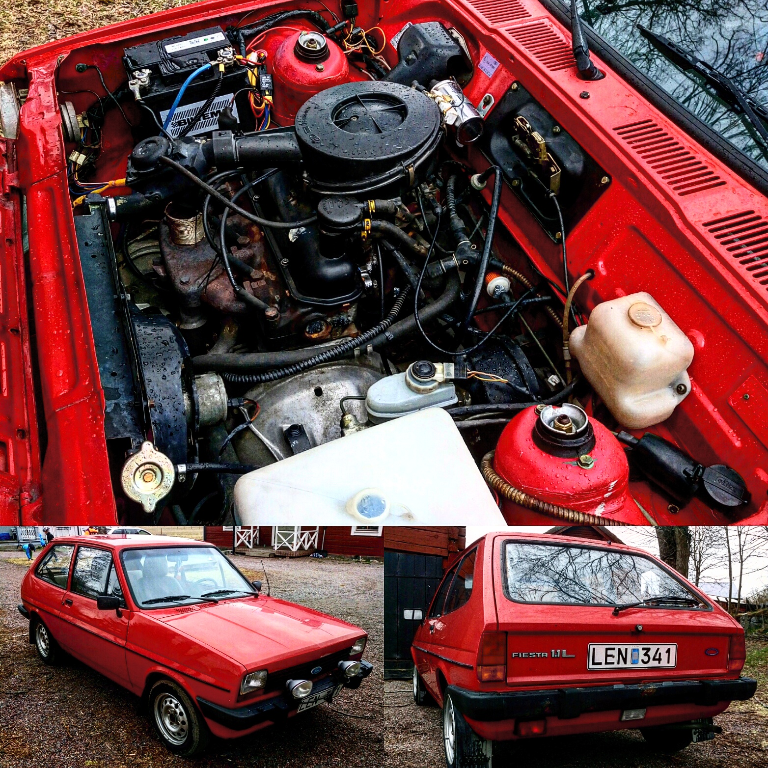

Införskaffade en extra bil då min mini Cooper SD är på vilohem. Som blev en fiesta 1.1L -82, och jag börja tycka om bilen mer och mer.
Så undrar lite kring 0.9-1.1 och 1.3-1.6 motorerna.
Är det två helt olika block och toppar? Nån som vet?
Köpt lite saker från Tyskland nu men vågade inte köpa bla ventilkåpa och extraktorgrenrör för de var till 1.3 motor enligt katalog.
Aldrig skruvat Ford eller Kent valencia motorer tidigare.
Och fiestan är en kul grej, allt jag gör på den är mest för jag vill, inte för att den ska gå som ett troll. Tror 53 hästarna i min motor är rätt lugna av sig trots ev grenrörsbyte

Roligt med en orenoverad Fiesta i så fint bruksskick
. Här är några rader från vad Haynes skrivit om Valencia-motorn, kanske kan vara till lite hjälp:
"OHV engines
The 1.1 litre and 1.3 litre OHV engines are
of four-cylinder, in-line overhead valve type
(hence OHV) (...). The crankshaft on 1.1 litre engines is
supported in three shell type main bearings,
whereas the 1.3 litre unit features a five main
bearing crankshaft. Apart from this difference
and other minor alterations, the two engines
are virtually the same in design and
construction."
Själv misstänker jag att den trelagrade första generationen av Valencia är närmare släkt med den ursprungliga Kent-motorn på 0.9 liter, men det är bara en gissning utifrån grundkonstruktionens större likheter med den än X-flow.
"OHV engines
construction."
- MrB
- Inlägg: 633
- Namn: Björn Liedström
- Kör: Capri
- Ort: Borlänge
- Medlemsnummer: 259
För att förklara enkelt Fiesta motorn är en släkting till x-flow snurran men där slutar det ungefär, men en x-flow passar rätt bra och är inte omöjlig att få ner med ett otränat öga kan det se original ut ...skulle tro att en 1600 i den lilla bilen skulle bli ruskigt pigg . Den gamla x-flow snurran fanns i 1100,1300,1600 kubik och den försvann med mk2 Escorten på EU marknaden
