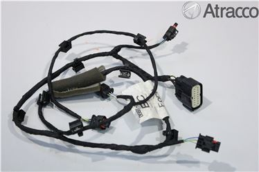

Parkeringssensorerna vill ej funka så kollade kablarna bak på bilen. Hittade då ett kabelbrott på en av kablarna på den delen som går in i bilen. Kablarna vilka sensorerna är kopplade i är intakta så det är då delen som går in i bilen och in i parkeringsmodulen som behöver bytas. Går det att köpa bara denna delen hos Ford? Och vad kan de kosta? Känns säkrare att byta ut än att löda ihop igen.

Har du möjlighet att följa kabeln in i bilen och se om det finns något artikelnummer på den? Om du har tur så går den direkt till modulen som har hand om parkeringssensorerna. :)

Det går att följa kabeln från ände till ände. Kontakten på bilden är ena änden på kabeln och den andra änden kopplas in i modulen till park-assisten. Något artikelnummer kunde jag dock ej se. I kontakten (på bilden) kopplas ytterligare en kabelhärva som då går fram till de olika sensorerna (ögonen) till systemet.
Inlägg: 7148
Hittar bara kablaget som sitter vid parkeringssensorerna. :(
Du har ingen skrot i närheten som du kan plocka den kabeln som du behöver?

Ena sidan på kabeln har en mindre gul kontakt som kopplas in i PDC-modulen medans den andra sidan har en större svart kontakt som kopplas in i kontakten som syns på bilden jag bifogar. Ca 3-4 dm lång är den.
