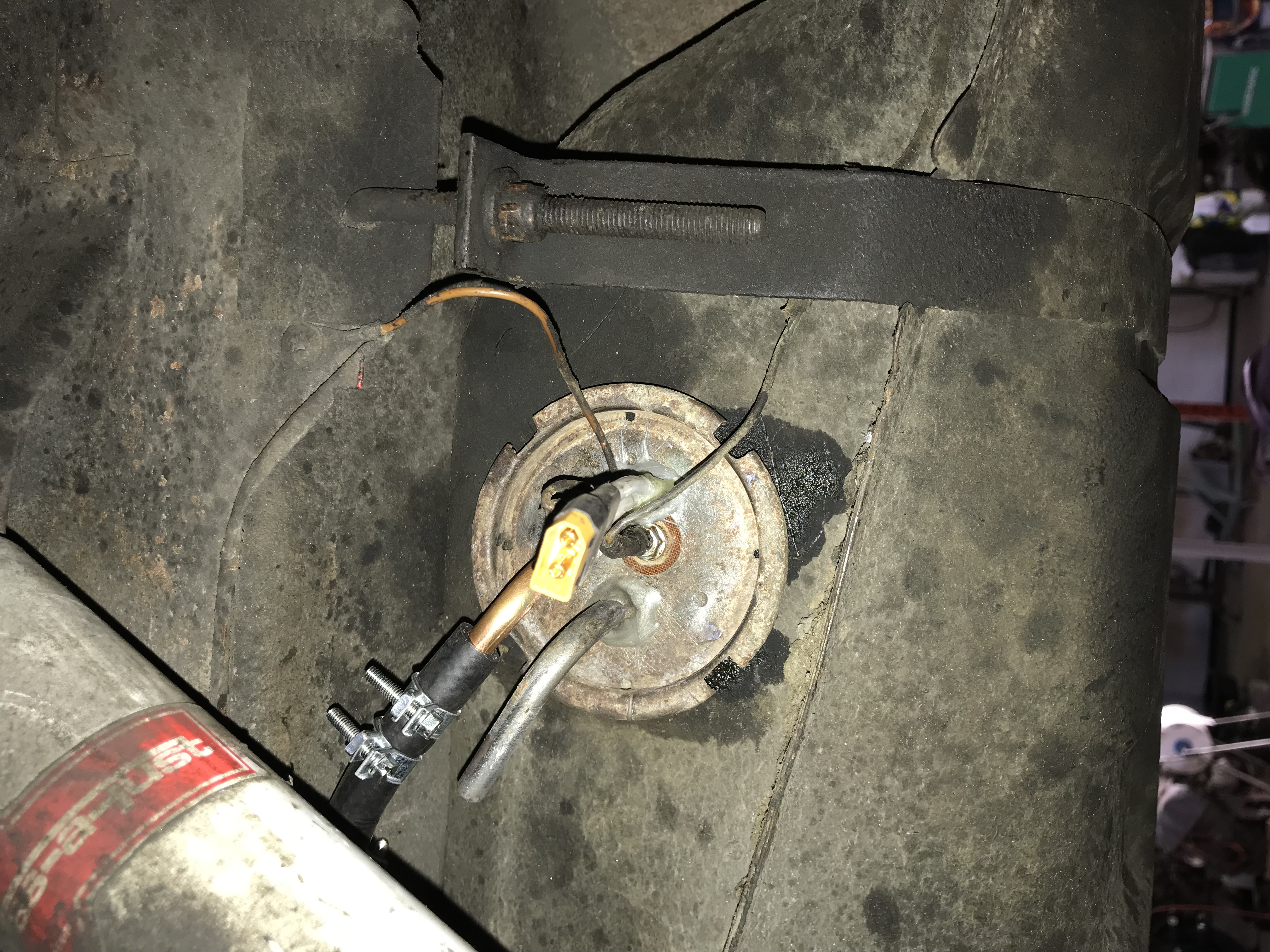

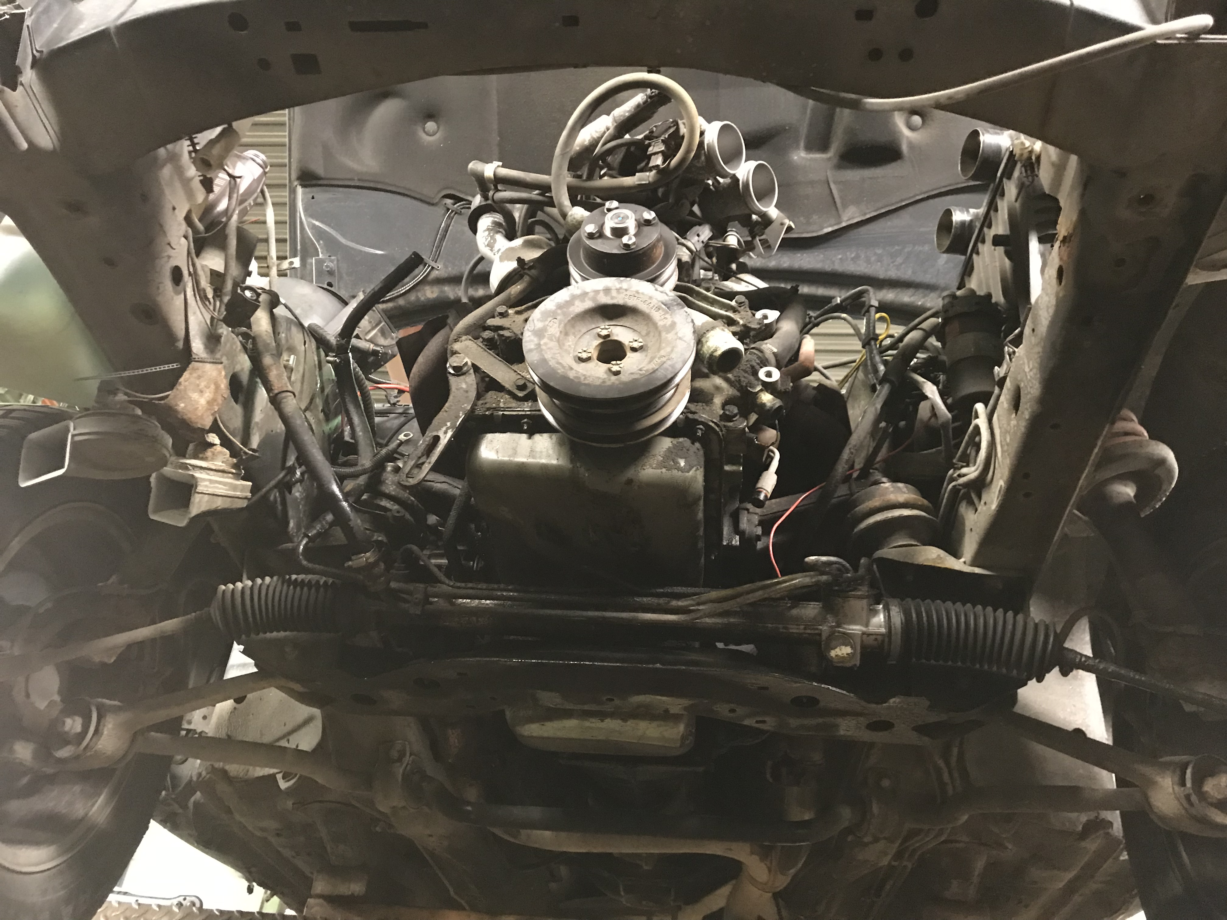

Projekt V6 startat...
Strippning av donator.....

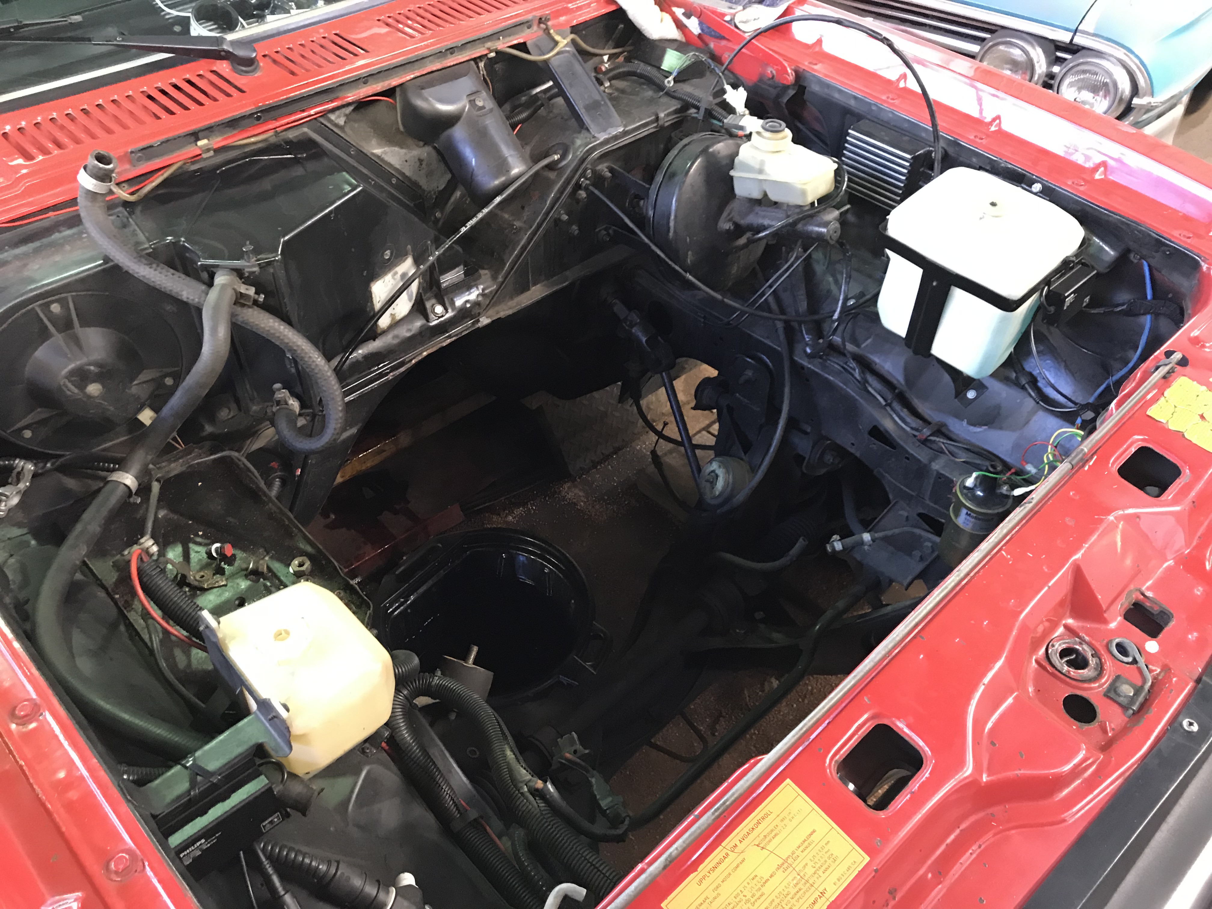

Ut med den gamla..
Tomt.....
In med den ”nya”...
På plats utan externt stöd...
Granworth
Inlägg: 192
Namn: Kristian
Kör: " goa " bilar 89 740 GL ... 56 000 mil " Still going strong " , scorpio 94 .
Ort: Trelleborg
Inlägg av Granworth »
hej.
... jo den nya sitter ju som en smäck ...
trodde faktiskt att det skulle vara mycket tajtare ..
tummen upp för detta projekt..

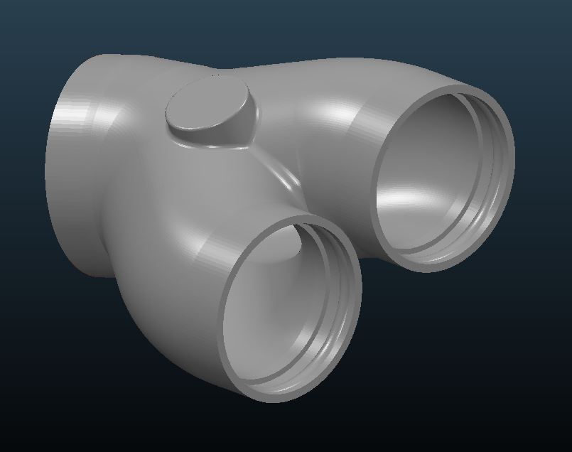

Inlopp, avlopp å bränslematning....
