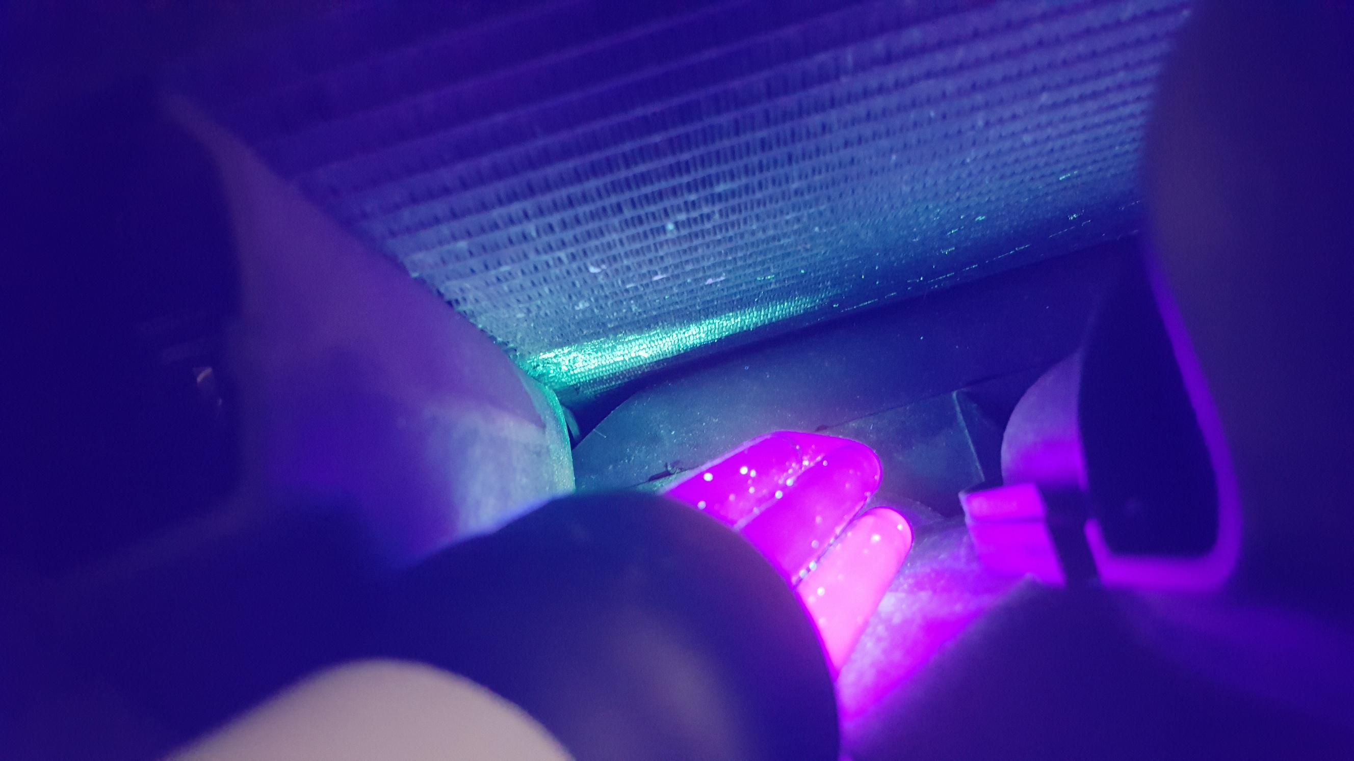

Spårmedlet i kylanläggningen vil lyse opp hvis du belyser det med en UV-lampa (blacklight party-lys) i mørker, eksempelvis Clas Ohlson 36-5863.
Skaffa UC-lampa, fjern fremre plastdeksel i motorrom (den over radiator mot fronten av bilen). I mørker, lys ned langs AC-kondenseren (sitter foran radiatoren). Se vedlagt bilde for hvordan min så ut.
Meget sannoligt at du har lekkasje i kondensoren hvis den ikke har vært bytt førut. Jeg byttet kondensator selv, ikke så svårt (men gas-påfylling må gjøres på verkstad). Kjøpte ny på http://www.skruvat.no, den kom med nya o-ringer selv om det inte var informert om det på web-sidan. Jekk opp bilen, fjern turbo intercooler.
Du må etterfylle olje når du bytter kondensator, typ R-124a PAG 46 refrigerant oil. Omtrentlig 60ml. Jeg fyllte dette inn i den nye kondensatoren før jeg monterade den, men olje kan også adderas under gas-påfylling. Jeg fikk litt PAG 46-olje av den verkstaden som skulle gjøre gas-påfylling.
