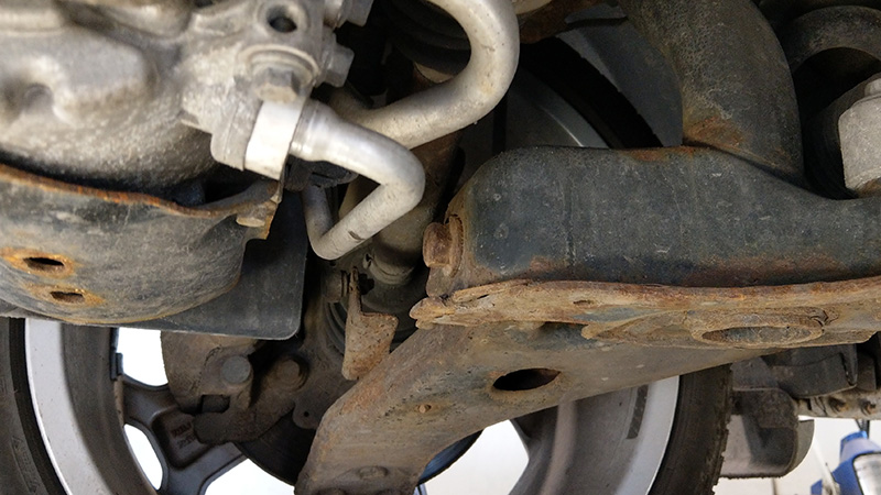

Ska byta länkarmarna fram på min Focus. Frågan är hur tusan man får bort den främre bulten på högersidan? AC-röret/kompressorn sitter ju helt i vägen. Vill ju inte sära på det systemet.

Får du inte in en vanlig 1/2" hylsa med skaft?

Nope. Om man nu skulle fått dit det så är bulten så lång så den hade inte gått fritt för kompressorn..Nemesis_se skrev:Får du inte in en vanlig 1/2" hylsa med skaft?

Var sitter gängan? Tänkte om det gick att vinkla hela skruven när den väl släppt från gängan och på så vis få den förbi kompressornMalZon skrev:Nope. Om man nu skulle fått dit det så är bulten så lång så den hade inte gått fritt för kompressorn..

Aj-då, men om jag inte minns fel så är det väl bara styva rör i början från kompressorn som sedan övergår i gummislang? Eller var det längre in... tro...MalZon skrev:Nope. Om man nu skulle fått dit det så är bulten så lång så den hade inte gått fritt för kompressorn..

Är nog så jag får göra. Vet inte om man kan släppa på nedre fästet till motorn och vinkla till den en aning..Keller skrev:Var sitter gängan? Tänkte om det gick att vinkla hela skruven när den väl släppt från gängan och på så vis få den förbi kompressorn

Känns dramatiskt, likaså att behöva lossa ner framvagnsramen.. Ska se om jag kan lossa nedre motorfästet så man kan vinkla motorn en aning..
