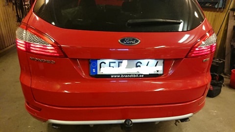

granadadr skrev:har själv led i ALLT utom bakljus å blinkers,, kommer bli bra ska du se :) glöm bara inte att köpa canbus, jag har det på min, samt ett gäng extralampor jag råkade beställa av misstag :)
blev riktigt fint det :) , ja blinkersen antar jag kan visa felkod med Led, även den i spegeln!?
Inlägg: 6705
joo dem MÅSTE du ha canbus i blinkers har en lite äldre så bytte bara till vita,, har vanliga lampor i blinkers då jag tycker det får duga :) annars är det led,,köpte värre i speglar ex,, dem som lyser på marken :) har riktiga gjutna led till regskylt,, tyckte dem lyser för mkt :)
