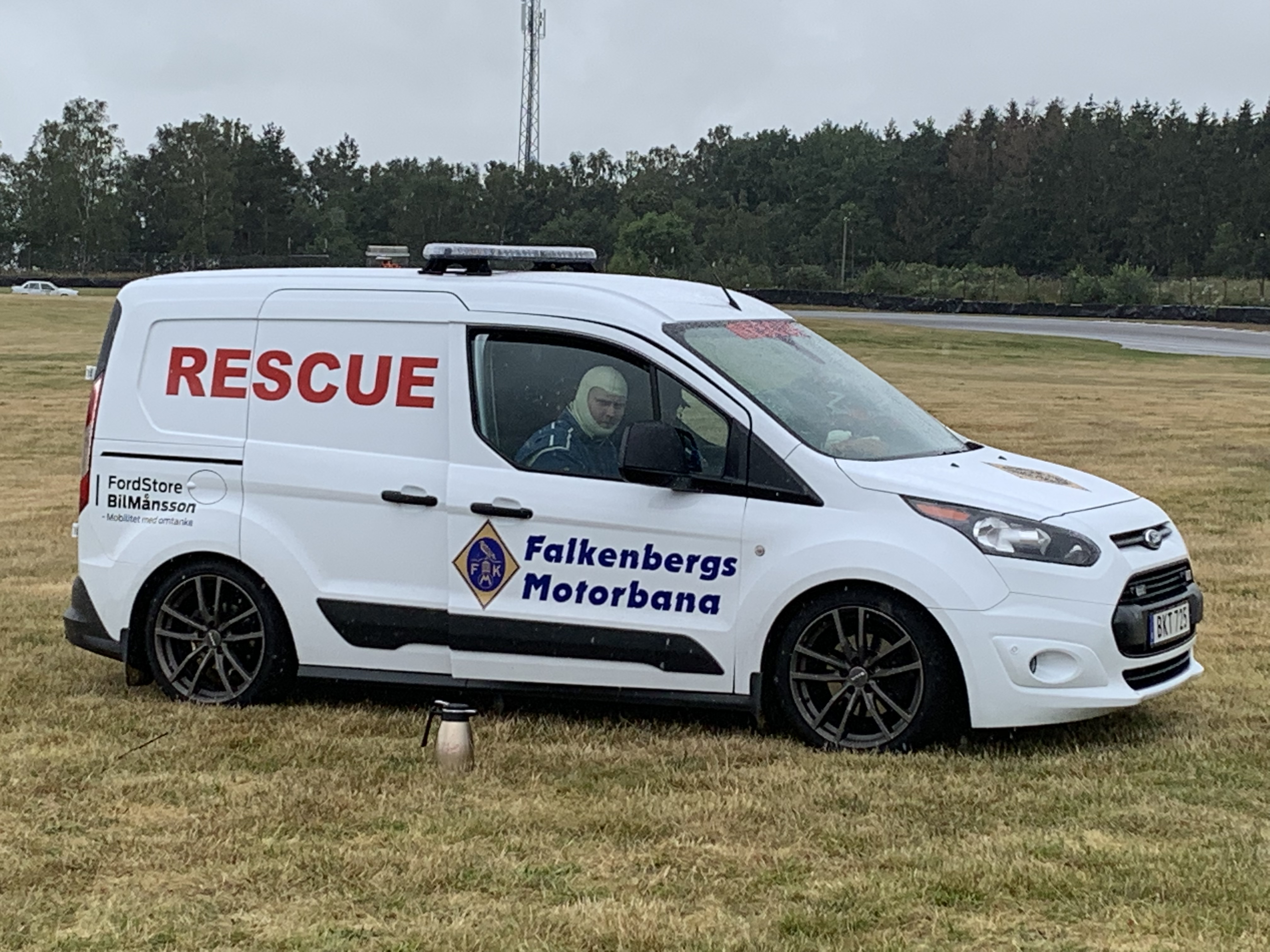

Borde gå, på bilden är det 18x9" fälgar och 205/40 däck, han kör iofs coilovers fram så det kan kanske bli lite tight där.

Yes blir nog tight fram med coilsen på, får montera dem och mäta mig fram.
Bredd på fälgar är inte så viktig som storleken.
