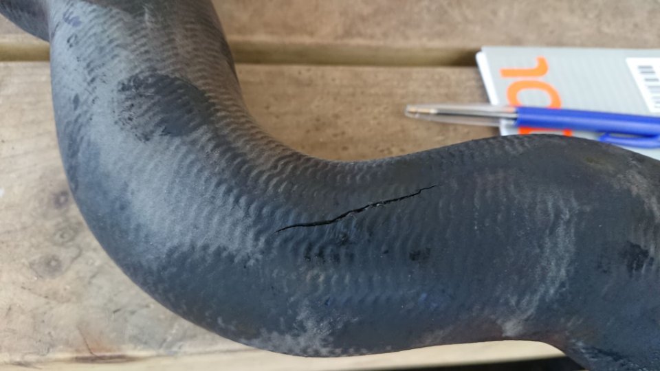

Jag hade samma fel på min 2,2tdci 2011. hade en liten spricka i laddluftslangen som går från intercoolern till insuget.
MKT vanligt problem på 2,2, tur det är lätt återgärdat :)
Japp. Precis så var det på min med. Men som sagt lätt åtgärdat som tur är. :burnout:
