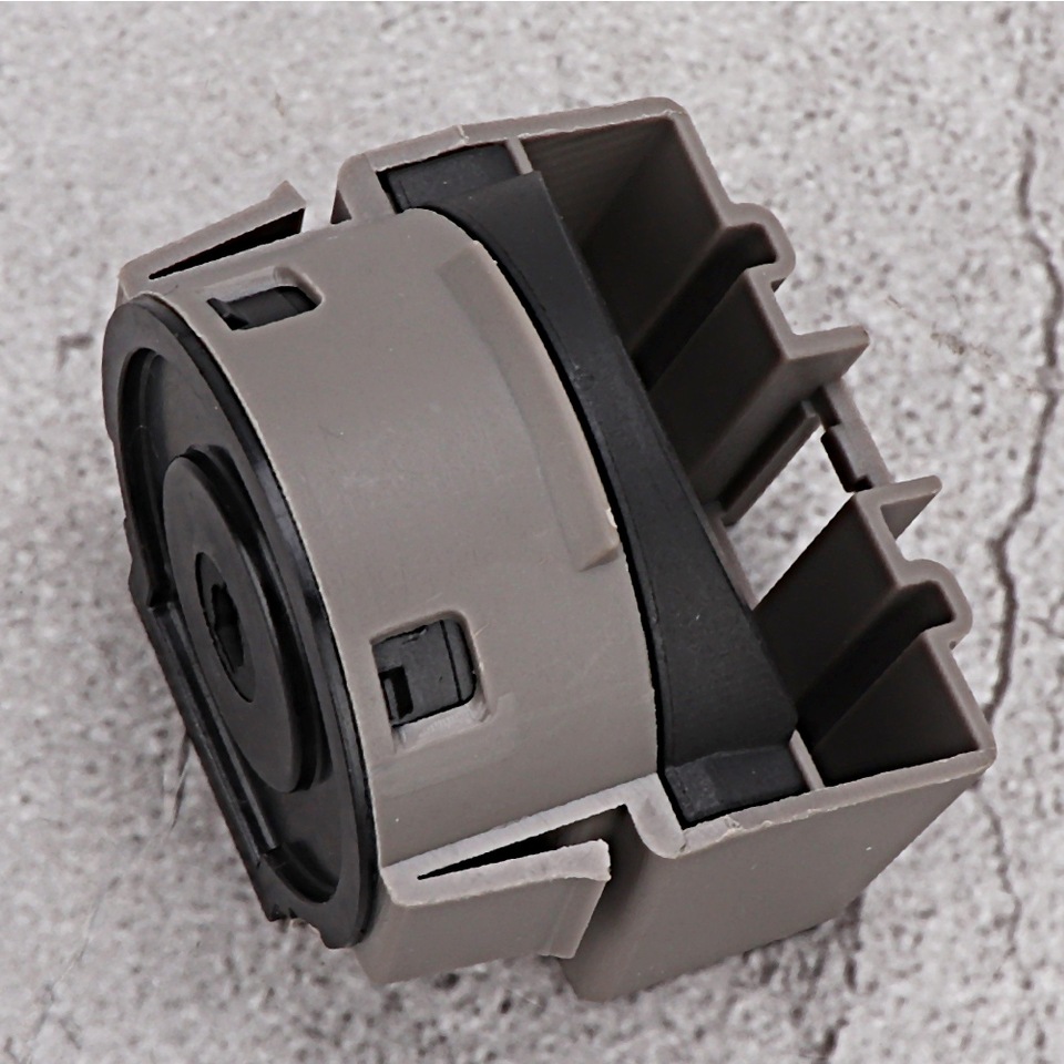

Har testat lite mer under dagarna och det verkar som att det är tändningslåset som är slitet och glappar. Är väl ganska kostsamt att byta dessa antar jag även om man byter själv med begagnad del för det måste väl programeras på verkstad osv med nya nycklar
Inlägg: 7153
Re: startproblem cmax
jimbo80 skrev:Har testat lite mer under dagarna och det verkar som att det är tändningslåset som är slitet och glappar. Är väl ganska kostsamt att byta dessa antar jag även om man byter själv med begagnad del för det måste väl programeras på verkstad osv med nya nycklar
Är det själva backstycket på låset som är slitet?
Det behöver inte programmeras vid byte. :)
