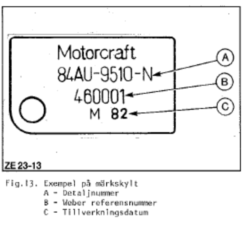

- sara.berglund

- Inlägg: 7149
Re: Ford escort 1.6 lx
Borde vara en Weber 460 som det står i manualen, verkar dock gå under namnet Weber 32 DRT också.sara.berglund skrev:Jag fattar inte vad jag ska söka som. Vad betyder de här hieroglyferna?
Ett servicekit och en ordentligt rengöring borde lösa problemen med förgasaren.

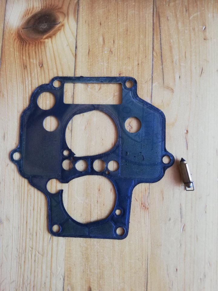

- sara.berglund
- Inlägg: 29
- Blev medlem: tis mar 17, 2020 1:40 pm
- Namn: Sara Berglund
- Ort: Vallen
Nu när vi skruvat upp eländet ser vi att den inte alls ser ut som weber 32 drt. Efter att ha jämfört med bilder ser den ut att vara lik weber 32 datr. Kan det stämma eller vad är det för sort?
