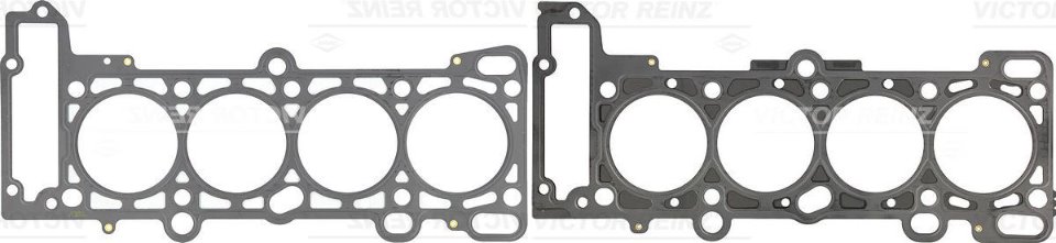

Bilden visar en Sierra 8V och Scorpio 16V-packning, skiljer en del vid kylkanalerna men verkar fungera ändå?
\RickardHowever ford released a new metal layered head gasket for the 2.0 16v scorpio which will fit perfectly on the 8v, this is a common uprated replacement. So if your ever goes i suggest one of those.

Du måste nog kolla vad du fått för den enda Sierra med 16v och dubbla överliggande kammar (DOHC) är Cosworth, det är en helt annan motor så den passar inte. Men är den till Scorpio 2.0 16v funkar det som det sägs ovan.
Är det till en Cosworth ser den helt annorlunda ut, jämför med bilderna ovan.
