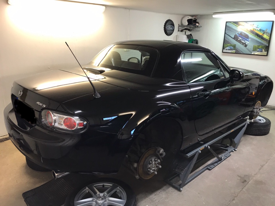

En sjukt repig Mazda Miata, Jag får nog sänka mina egna krav lite om min kamrat ska kunna köra nercabbat denna sommaren ;)

Absolut! svart bil utan metallica var fan ingen lek alltså. Tror att denna bilen har varit en flitig besökare i automattvättarna.
Grymt resultat! :thumbsup:

Den är klar :)

Du kan du Linus, snyggt :thumbsup:

djäklar grymt jobbat själv amatör som gillar polera kör uteslutande menzernas och sonax prof serie samt julas och biltemas maskiner
