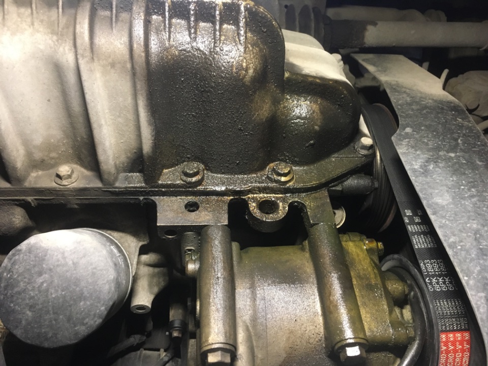

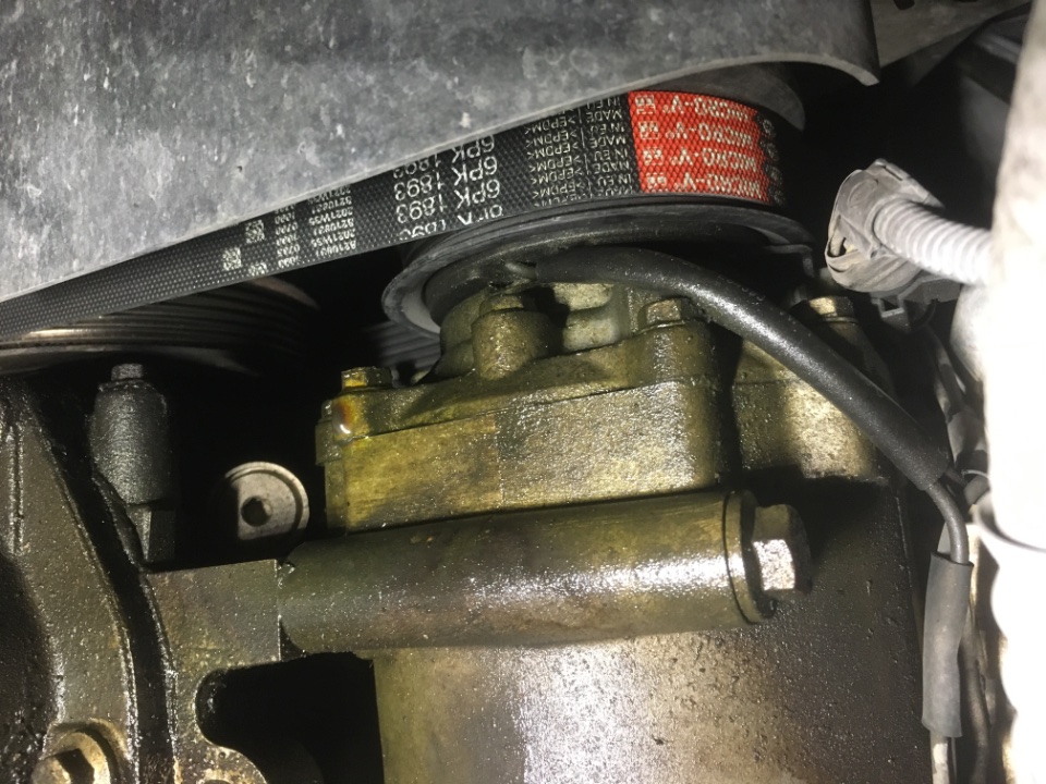

Behöver hjälp att identifiera delen som sitter framför oljetråget bredvid oljefiltret. Går en rem mellan delen i fråga och oljetråget. Finns ett litet oljeläckage (kanske syns på bilden) och undrar också om det är viktigt att åtgärda det eller om det kan vänta. Verkar som att bilderna hamnar upp och ner, men bifogar dom ändå.

Ser ut som AC kompressorn, men att läckaget kommer därifrån tror jag inte. Kontrollera packboxen på vevaxel kan komma därifrån.

ac kompressorn läcker,, bara å byta ,, det gröna är spårmedel för gasen

Re: Identifiera motordel
Se där, missade det gröna
Logiskt när man tänker efter, skulle det varit oljeläckage så skulle det vara toksvart söl :-)

Stort tack för hjälpen. Är ju inget jag ger mig på att laga själv, måste lämna den på verkstad. Är det nåt som måste göras akut eller kan jag använda bilen ett tag (förståss med ac:n avstängd). Grejen är att jag har en tid på besiktningen om 1,5 vecka och vill inte riskera att den står på verkstaden då, medan dom väntar på nån beställd pryl.

jo kör på ,, påverkar ej något utom att man ej får kyla
man KAN byta själv, då får man köpa ny kompressor samt o ringar,, lätt tycker jag som kan det,, annars lämnar du bort det å får den fylld i samma veva,, passa på å be om kondensorkontroll, brukar bli läckage i dem
