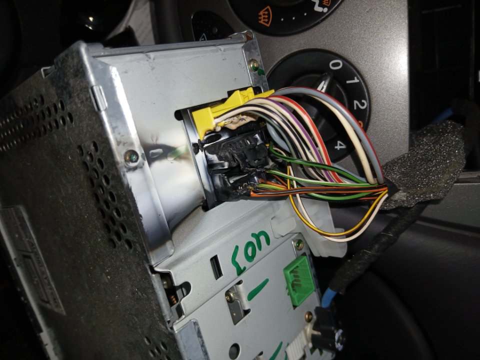

Ford focus mk1. Säger poff I stereon. Sen väller det ut rök. Stannar på E22an av alla ställen o stänger av allt. Tänker nu är det kört.
Kommer så småningom hem efter att tagit ut "fel" säkring (gick till backljus o värmda spolarna) men som gjorde att det gick att slå på tändning utan rök osv.
Inget förutom ett rutbyte dagen innan har gjorts. Inga säkringar gick. Men när stereon plockas ut är den helt smält i kontakterna in.
Tankar?
Tankar?

kablar ser fina ut så jag satsar min 50 öre på kortis i stereon,

Hej.
Som jag ser det så den gula kontakten är ok .. ( borde vara strömförsörjning och annat ) har jag för mig men kan ha fel ...
den " svarta " kontakten ser ut mata högtalarna , och där kan kanske finnas någon liten högtalare ( diskant ) eller kabel uppe vid rutan som vid bytet av framrutan ? fått någon skada....
Det ska / borde finnas nån säkring på själva stereon som borde ha löst ut .. för att förhindra en större skada ..
MEEN ... elektronik och el är vad det är .. ( inte helt okomplicerat )..
// Krille .

Någon säkring fanns inte på själva stereon. Förvånade mig faktiskt.
Har försökt hitta något ställe det ska kunna komma ifrån men hitintills inget napp. Så kanske var det stereon i sig själv som ballade ut..men hade känts skönt att se något mönster i detta.

Har kollat lite mer noga på fotot ,,,
Man ser tydligt att båda kontakterna smält / överhettat och du har ÄVEN ett litet svart märke på stereon som tyder på ett överslag av någon typ...
Eftersom allt funkade innan bytet av rutan så har jag fortfarande misstankar att någon kabel ( högtalare ) kommit i kläm eller blivit skadad vid bytet av rutan ..
// Krille

Tack Krille!
Ja jag är inte tillfreds med detta. Ska fortsätta kika av vad jag kan hitta. Vill ju inte stoppa in något nytt än och hamna i liknande sits.
