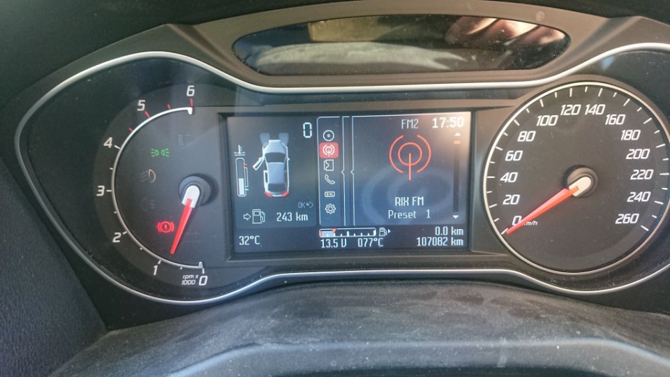

Hej!
Har problem med att min instrument hus ( instrument cluster) verkar ha gett upp. Alla mätare vandrar runt och även radion har blivit skum vilket också verkar va relaterat till detta.
Så måste numret på baksidan instrument huset stämma med den nya?
På min står de 8M2T-10849-GD, hittar ingen som har exakt de på skroten.
Har en mondeo 2,0 disel 2010

Den nya jag fick har numret AM2T 10849 GD.
Allt funkar bra men air bag lampan vägrar slockna.

betyder du har köpt ett från facelift till en preface,, nyare är 2011-2014, ser lite olika ut äldre 2008-2010,
den med tempmätare och bränslemätare i hastighetsmätaen är till äldre,,
om man monterar in en nyare lyser airbag,,
en del listar den nyare som 2010 tyvärr

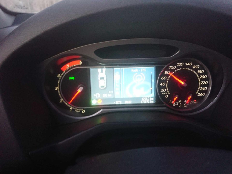

Köpte en till med samma nummer som org, men de 2 bokstäverna i slutet var annorlunda. En convers+ från 2009, den funkar perfekt. Verkar som brytningen är i mitten av 2010 någonstans.

är på hösten 2010, då räknas dem som 2011 årsmodell :) min äldsta 2010 är reggad i okt 2009 :) dem andra är reggade i nov
