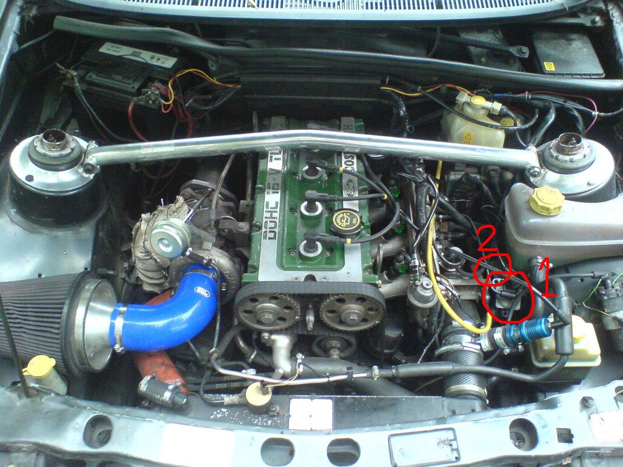

Lite nytt... Jag har just sökt genom så mycket jag kan om laddproblem och kan inte ta till mig allt som står där. Kolla mapsensorn är ett vanligt råd men kan inga hitta någon inlägg som talar om för en som mig hur den ser ut eller vart den sitter...But all is not lost, jag har hittat en söt liten svart pryl som ser ut som en cylinder med 2 slangar som går in och ur den på den övre ändan av cylindern, och det som ser ut som elkablar från en kontakt i andra ändan av cylindern. Den sitter 'tvärs över' från insuget, närmare hjulhuset. Är det mapsensorn jag har hittat? I så fall tänker jag gratta mig själv, detta är en bedrift i sig! Om inte, var sitter mapsensorn och kan någon tala om hur den ser ut eller har en bild? Och vart på insuget sitter tryckslangen som går till den fast?
Den ena slangen från den svarta cylindern går mot torpedväggen och den andra går mot insuget, men sitter löst i luften!? Den slutar med det som ser ut som en skarv som det står VAC på, men jag kan inga hitta någon annan slang som borde passa in där. Jag kan inte heller hitta någonstans på insuget där den kan tänkas passa men jag ser bara från ovansidan utan något som skruvats ur. Jag känner inget löst under insuget eller nått hål som den kan tänkas passa i. Vart ska skarven sitta eller vad är det för slang som ska in i skarven och exakt vart kommer den ifrån?
Om det inte är mapsensorn jag har hittat, vad är det för slang jag skriver om? Ska den kanske hänga så här löst?

Tjena micke kan inte hjälpa dig så mkt med ditt problem men kan visa dig hur mapsensorn ser ut å visa dig var den sitter, dock är detta ett sierra rwd motorrum och vet ej om det är exakt samma som på escorten.
1: Mapsensor
2: Där den ska sitta under en lite plåtbit (men som jag sa vet inte om det är samma på escort).
Hoppas någon annan med mer kunskap å bättre bilder hjälper dig mera, men nu vet du hur en mapsensor ser ut iaf
//Patric
1: Mapsensor
//Patric

Tackar för bilden! Den söta cylindern jag hittade ligger ungefär där 2:an är på din bild men den ser inte ut så där. Däremot ser jag på bilden att det går en slang från din mapsensor direkt in till insuget. Där finns inga uttag på insuget utan slang hos mig. Det går däremot en slang från insuget till en rektangulär pryl som nån satt fast med buntband på fjäderbensstaget. Enligt förra ägaren så skall det sitta en 3 bar mapsensor i bilen. Är denna rekangulära prylen 3 bar mapsensorn och cylindern är den gamla som är urkopplad bara?
Övriga tips vad problemet kan vara tas tacksamt emot.

Kan du ladda upp en bild på motorrummet så hade det ju varit kanon, jag kanske inte kan hjälpa dig så bra men det underlättar lite för andra på forumet som skruvat med escort cossieMic skrev:Tackar för bilden! Den söta cylindern jag hittade ligger ungefär där 2:an är på din bild men den ser inte ut så där. Däremot ser jag på bilden att det går en slang från din mapsensor direkt in till insuget. Där finns inga uttag på insuget utan slang hos mig. Det går däremot en slang från insuget till en rektangulär pryl som nån satt fast med buntband på fjäderbensstaget. Enligt förra ägaren så skall det sitta en 3 bar mapsensor i bilen. Är denna rekangulära prylen 3 bar mapsensorn och cylindern är den gamla som är urkopplad bara?
// Patric

Laddproblemet är löst... Det var katten som hade poffat
Tagit bort den nu.
Vad det gäller mappsensorn så är jag rätt säker på att den rektangulära prylen som sitter fast på fjäderbenstaget är en mappsensor av något slag. Det går en vakumslang från insuget till den och kontakten är en förlängd sladd som går till en kontakt som ligger precis vid plåtbiten där org mappsensor skall ligga. Kan tyvär inte ta bild just nu då bilen är inlämnad för mappning.
Den där söta svarta cylindern har jag inge aning om vad det är för något. Jag ska ta en bild när bilen är tillbaka då jag är lite intresserad av att veta vad det är för pryl.
