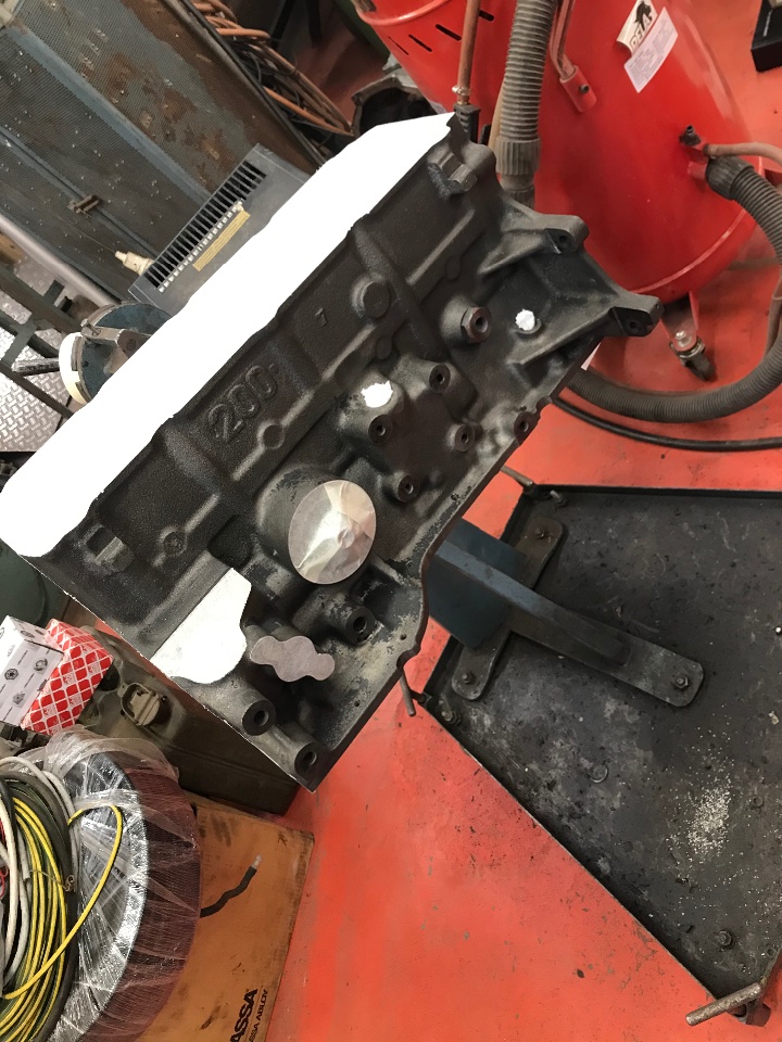

Nya motorn uthämtad från Ultra.
Specsen är som sådan:
200block
Planat
borrat 92mm
Linehonat
Långbultat
JE kolvar 92-30-1.3
Vevaxel ZRP 84mm
Vevstakar ZRP 136.5
4x4 topp
Planad och uppfräschad
Garrett gtx3067r
Tial 44
Inlägg: 7149

:thumbsup: Låter som ett riktigt bra motorrecept. :)

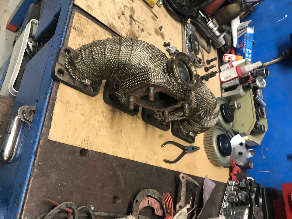

Börjat montering, dragit toppen, ska ställa kammarna.
Fått wastegate-fläns svetsat på original 4x4 grenrör. Hade blivit tight att få den ståendes uppåt så drog den rakt ut.

Snart dags att stoppa i motorn då. :)
