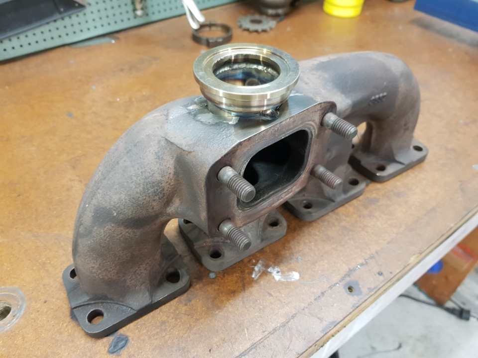

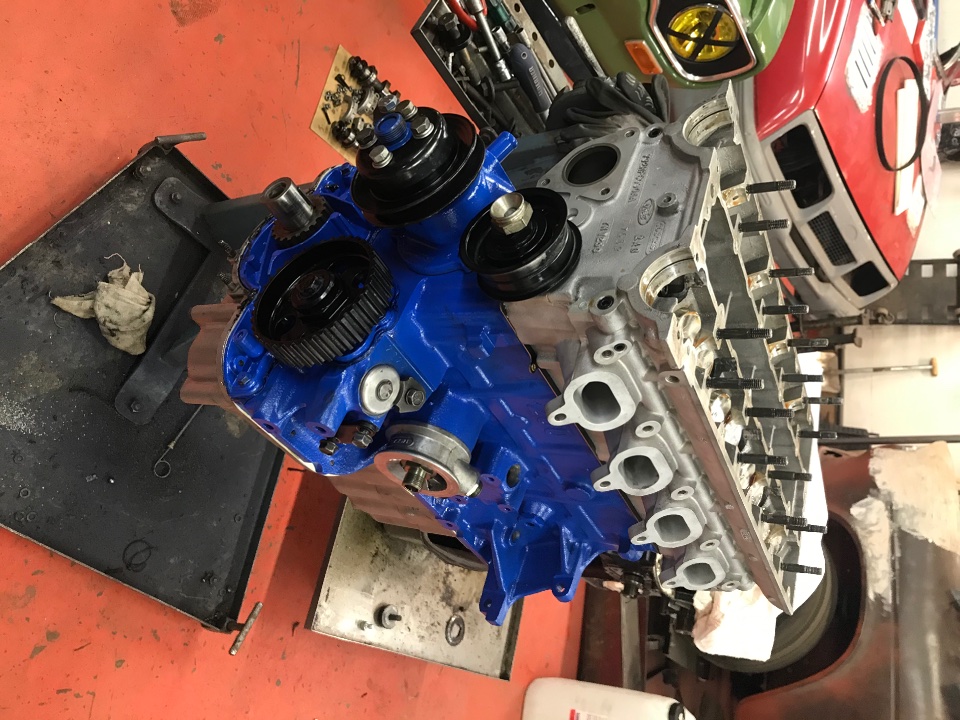

Börjat montering, dragit toppen, ska ställa kammarna.
Fått wastegate-fläns svetsat på original 4x4 grenrör. Hade blivit tight att få den ståendes uppåt så drog den rakt ut.
Inlägg: 5755
Re: Dzettervall - Escort mk1 -73
Snart dags att stoppa i motorn då. :)
