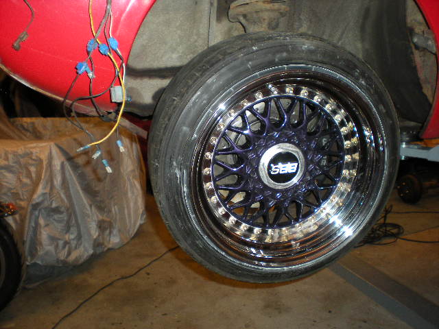

A2 hade bbs e50 fälgar med centrum mutter.
fick pris på såna från tyskland. kostar lite över 40000 + tysk moms o frakt + centrum nav
så det blev bbs rs

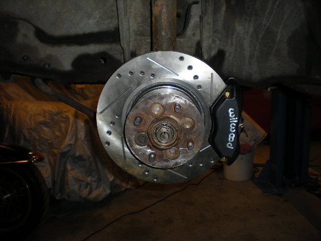

Nyfiket, vilka år av Mustang står dessa Wilwood-ok listade för? Jag har för mig att nav och bromsar är olika fr o m -95 eller nåt, då modellen fick en överhalning av chassit och blev av med en del skillnader mellan 6-cyl och V8-modellerna.

wilwood skivor + ok är till Capri
köpte et kit från rallydesign i England
där var adaptor o bultar med, bara att skruva på
