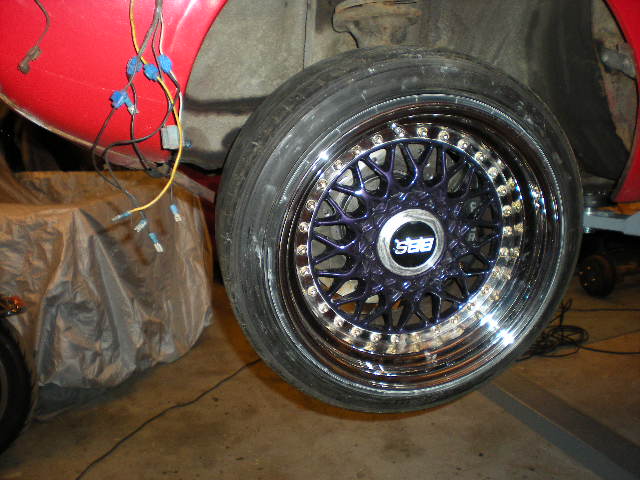

nu har jag fått mina fälgar från omborrning.
nu ska dom byggas om och andra däck

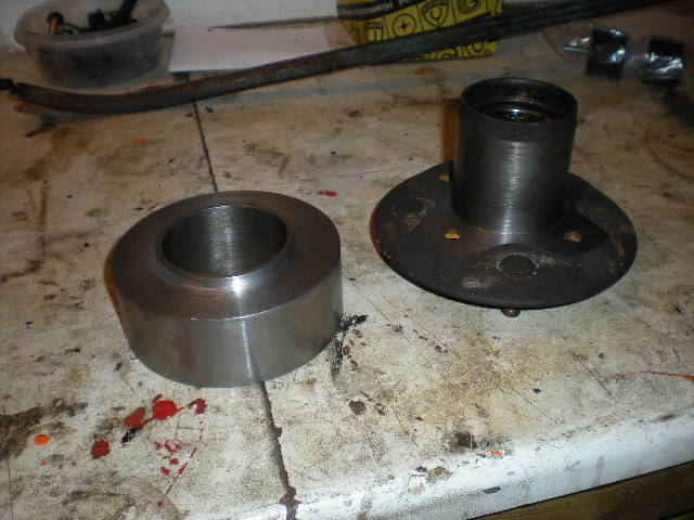

nu har jag gjort distanser till wilwood bromserna fram
så nu passar wilwood kitet på 3.0 huberna
o sist en bild med fälgen på
dessa ska också byggas om o ha en annan färg o andra däck
ska inte köra med så låg profil
