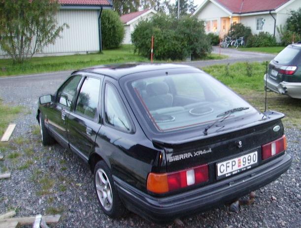

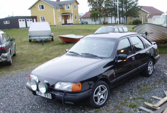

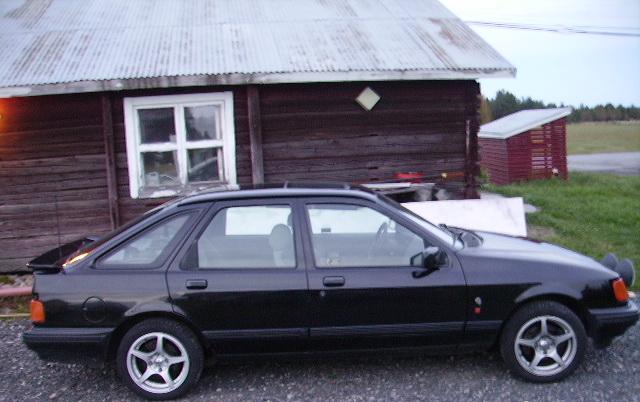

bilen jag tänker köpa är just en xr4i 89. den är super fräsch ska fixa några bilder så ni får se. hur fixar man den hydraliska lyftaren för jag antar att det bara är en som är kass. är det nått specielt som jag bör tänka på när det gäller just den bilen? du säger att den är ovanlig vad är de som är anorlunda på den jämfört med dom andra.
hmm så jag bör köpa en ny varvräknare?
hehe min plan är att försöka få tag på ett kompresor kit till den bilen från usa. antar att det är lättast att hitta ett sådant där.
Ener
Inlägg av Ener »
nu vid närmare granskning så se jag att det är en xr4x4 är det någon skillnad?

Booster
Inlägg av Booster »
Skillnaden är att XR4x4 är fyrhjulsdriven.
GT-Mange
Inlägg: 475
Namn: Magnus E:sson-Wasa
Kör: Saab 9000 CS 1995
Ort: Bollnäs
Inlägg av GT-Mange »
Jäkeln, vad fin den ser ut!
sierramannen
Inlägg: 21
Blev medlem: fre aug 08, 2003 1:44 am
Namn: joakim carlson
Kör: Scorpio Cosworth
Ort: Borås
Inlägg av sierramannen »
Jesus jävlar ,den var fin .Lycka till med köpet !

Inlägg av therealpinto »
Den såg fin ut, men fälgarna kan du inte ha, du får skicka dem till mig ;-)
