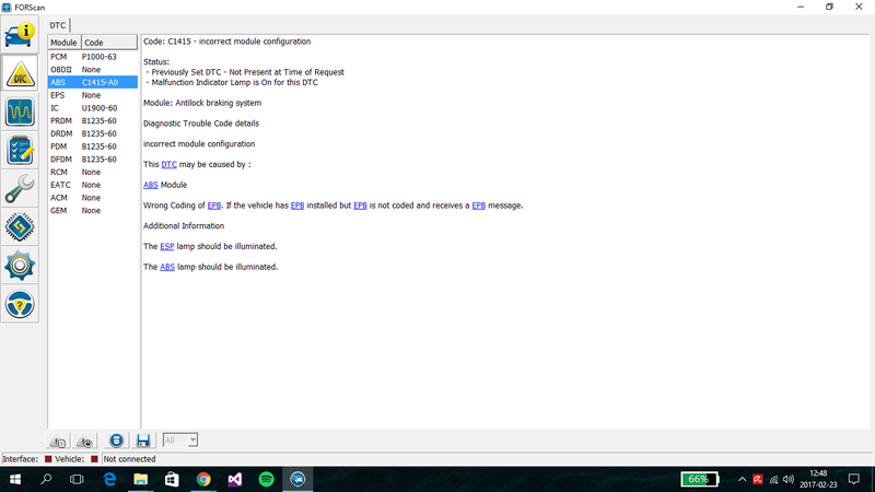

Lyckades skapa felet på min focus som har manuell handbroms :)
Dvs, inga problem att ta bort felet :D

Verkar som jag förstört givaren som känner av hur mycket motorn drar i vajrarna när jag bytte dom.
Så nu har även jag beställt för att bygga om till manuell handbroms, nu till nästa problem.
har försökt programmera bort felkoden för epb men lyckas inte med det.
Har tagit bort EPB både i ABS och GEM med hjälp av ELMconfig.

Nu har jag lyckats ta bort felkoden och slipper se att EPB är trasig i displayen, var en tredje modul som jag var tvungen att ta bort EPB i=HEC
