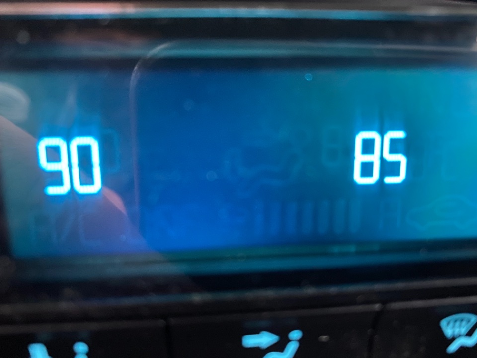

Tjena, har fått problem med ACn på Forden.
Kondensorn byttes för några år sen på märkesverkstad och har kollat så att jag har tryck i systemet.
Efter lite sökande på nätet så hittade jag funktionen för att plocka fram felkoder ifrån av enheten i kupén men kommer tyvärr inte vidare.
Får upp felkod 90 85 på displayen, någon som har koll på vad den felkoden innebär?

Koden kanske är 90B5? Finns lite mer information här: viewtopic.php?t=90427Altarus skrev: ↑ons jun 09, 2021 6:08 amTjena, har fått problem med ACn på Forden.

Skickar med ett kort på hur displayen ser ut när den visar felkoden.
Kylarfläkten drar igång som den ska men tyvärr får jag ingen kyla, får se om jag kan mäta på kablarna till magneten imorgon på jobbet.
När jag kikar ner på remmen och drivhjulet till kompressorn så bör väl kopplingen utanpå drivhjulet rotera när magnetkopplingen dragit?
